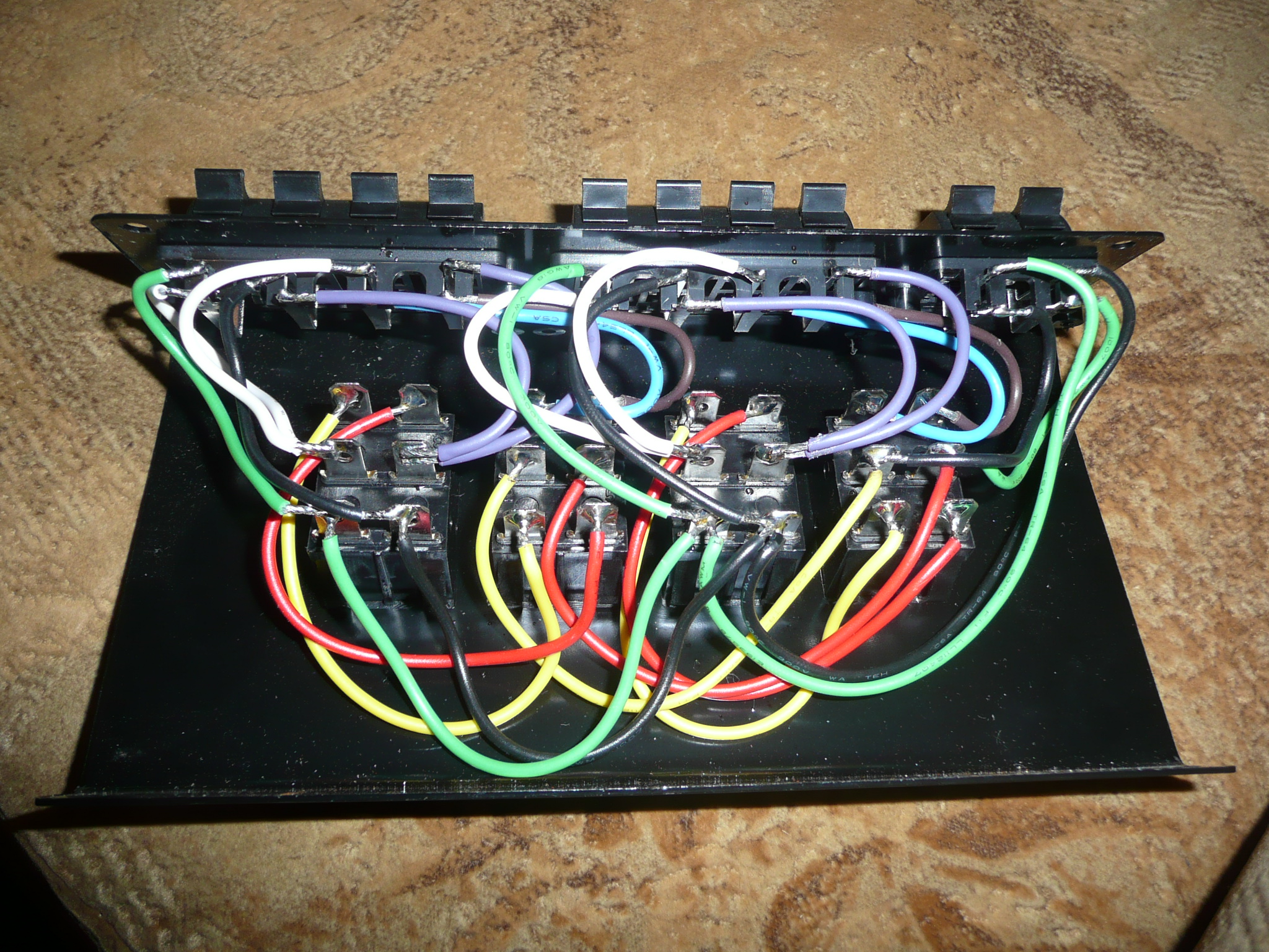

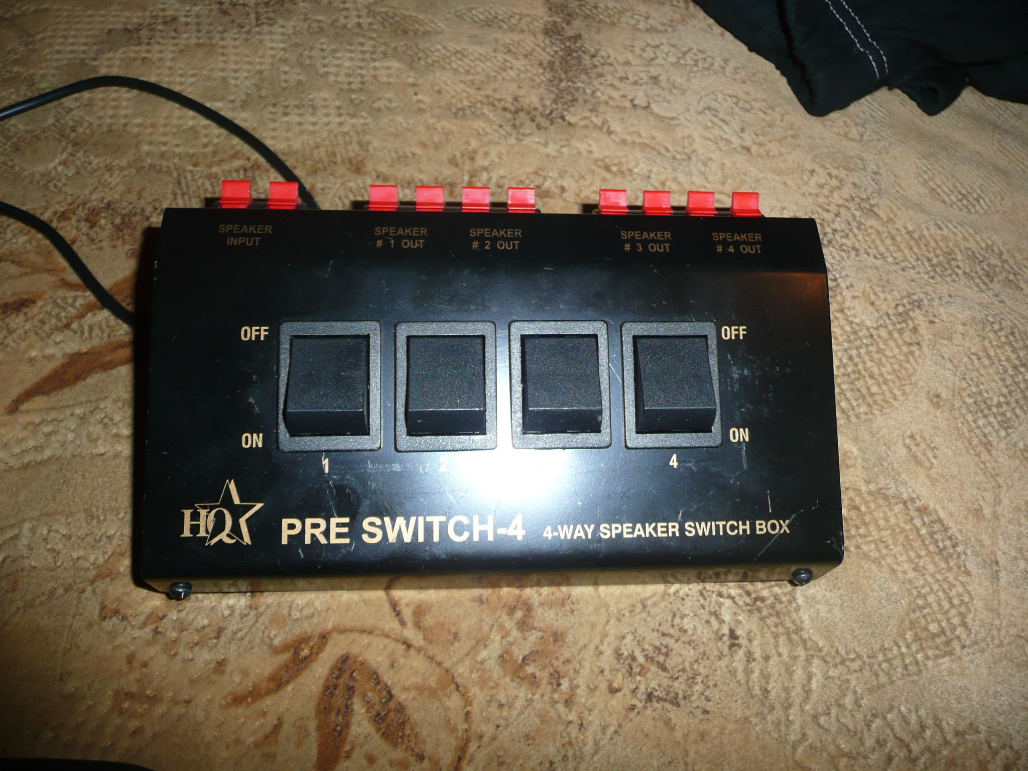

Купил вчера на рынке в Германии вот такой комутатор (см. фото) Подскажите как его использовать? Можно ли им комутировать два усилителя и одни колонки? Спасибо

Простейший пассивный коммутатор. Два усилителя и 1 колонки - можно судя по всему. Просто подкючать наоборот - в input выход на 1 колонки а в out 1 и например 2 выходы акустики с усилителей.

Честно говоря я что то не увидел куда усилителя подключать, судя по надписями да и по виду это комутатор для подключения колонок (у которых у каждого динамика отдельный выход четырехполостая) к усилку

ТС собственно это и надо. Коммутатор для подключения к 1 усилителю до 4 пар колонок. Что мешает подключить наоборот к 1 колонкам 2 усилителя?

Схемку срисовывать надо ;)

Мне кажется нельзя - можно на один канал 4 разных колонки подключать или все вместе или по отдельности
