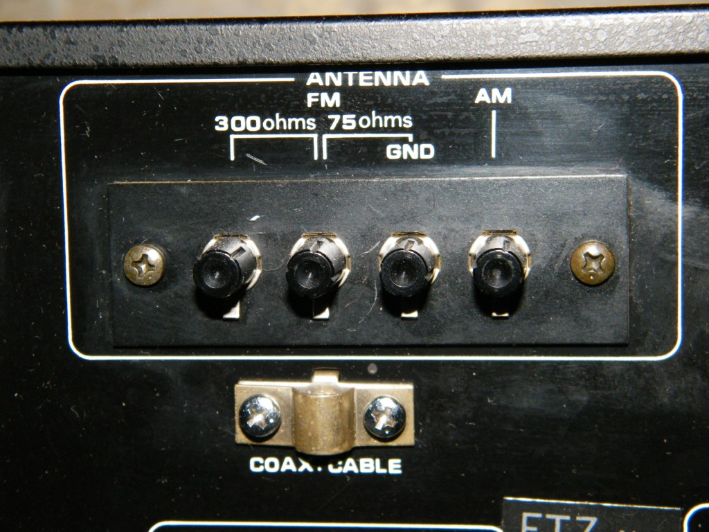

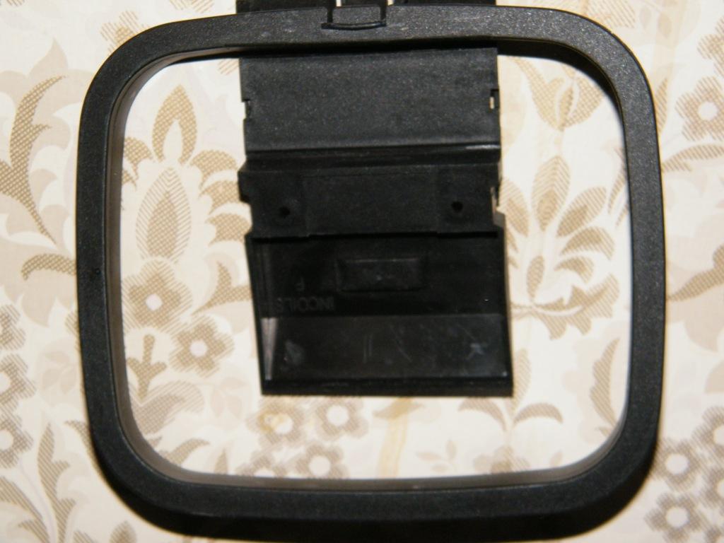

Какую антенну нужно сюда подсоединить для лучшего приёма?
Такая годится?

Та, что на первом фото - рамочная антенна для АМ (СВ и ДВ). Для ФМ не очень то и подходит

Если возьмете экранированный провод, то в этом случае к антенному входу подключайте экран.

А к какому из них, слева направо?

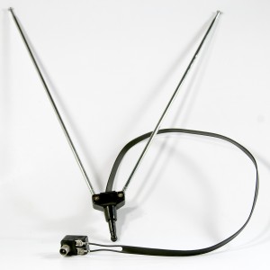

На просто экранированный провод ничего не поймаешь :? , в отличие от неэкранированного, а вот если энтот экранированный провод к какой-нибудь антенне импровизированной подцепить, да ещё ч-з согласующий дроссель 300 Ом : 75 Ом - тады ой 8-)
Импровизированную антенну для приёма fm можно "изобразить" в виде разрезного полуволнового вибратора - два куска провода, разнесённого в разные стороны (примерно по метру), потом снижение "лапшой"(телефонный провод. или любой другой двухжильный), Kaiser Sozo - в вашем случае эту "антенну" подчиплять к входу 300 Ом (1 и 2 винтики на колодке)
А самый простой вариант - взять готовую антенну, наверняка у многих завалялись антенны от старых теликов ("кухонный" вариант кинескопного ТВ 32см диагональ)
К второму слева. И именно экран, а центральный повод ни к чему.
О! Именно такая у меня и подключена. Два года и без проблем, стерео устойчивое.
