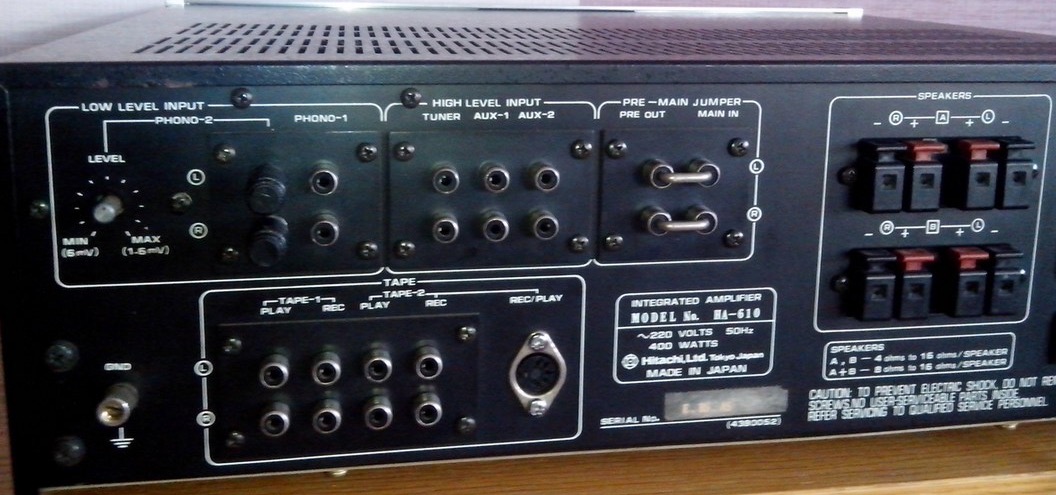

Всех приветствую. Все делаю, как положено. Влево до конца громкость. При выключении ощутимый щелчок в акустике. Что нужно сделать? В левом нижнем углу есть клема gnd. Заземлить или отнести на дефектовку?

На дефектовку - профилактику или ремонт.
А что может быть?

С предварительного усилителя питание снимается раньше, чем с усилителя мощности. В секции предва начинаются переходные процессы выключения, мощ в это время ещё пока запитан. Конденсаторы большой ёмкости держат питание, знаете ли.
Может схема защиты не успевает отключить динамики.
Я бы ничего не стал делать, если щелчёк не сильный.
Не мешай усилителю работать.

Уже скатался к мастеру. Ничего криминального он не нашел. Разобрал и брызнул какое-то реле и рубильник включения. Сказал, что в остальном там делать ничего не нужно.

скорее всего, отремонтировать схему защиты АС. Она же обязана мгновенно отключить эти АС при обесточивании, до того, как начнутся переходные процессы разряда емкостей в питании. Со всяким соотв. пуканьем.
Ну и помехоподавляющий конденсатор параллельно первичной обмотке сетевого трансформатора не мешает проверить. Можно сразу заменой.
Заземление тут боюсь что совсем ни при чём.

Обычно это значит, что подгорели контакты в сетевом выключателе или вышел из строя конденсатор, который их шунтирует. Как вариант подсохли электролиты в цепях питании зпщитв

Если стоит реле защиты- выключение, включение акустики , то оно медленно выключается. Возможно, что проблема в схеме питания защиты.

а у него релюхи защиты АС вообще есть? а то мож это нормально.
Да ну, у такого аппарата должна быть обязательно! А вот что в ней (в релюхе) какая то проблема - и к бабке не ходи!
