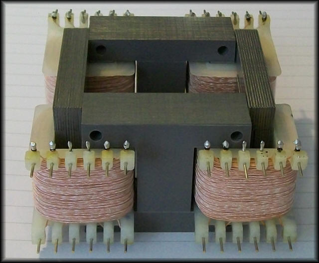

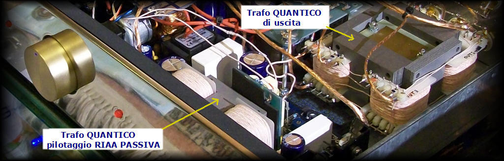

Роберто строил свою аудиосистему долго и с размахом. Рассматривая фотографии системы, возникает много вопросов.
Я оценил активность участников форума в теме Феликса про кондиционер EFa Life. Рассчитываю на помощь зала и тут.
Вопрос первый: что это и зачем?
(Вопрос уже был задан на форуме Soundex.ru, вразумительных ответов от инженеров не последовало)

Гармонизатор 8-) другого смысла эта хрень не имеет хотя задумывалась наверняка по другому типа фильтра на индук рассеивания но по по сути хрень.
Именно по этому от
нафиг думать что задумывал этим владелец, хрень и есть и по существу и по задумке.

Раньше в начале века были хоть Электромагнитные стабилизаторы или Феррорезонансные стабилизаторы ,можно предположить что это как то похоже но не более.
http://www.ngpedia.ru/id474385p1.html кому интересно по Гуглите что это были за устройства.

Хрень? Это, конечно, многое объясняет!
А что не хрень в аудио? С таким подходом все аудио из хрени состоит.

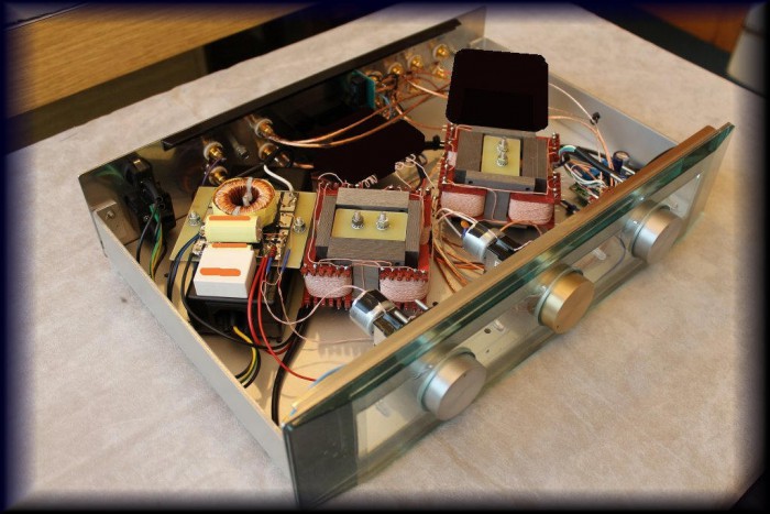

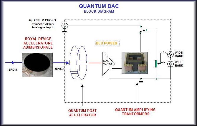

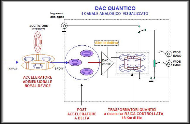

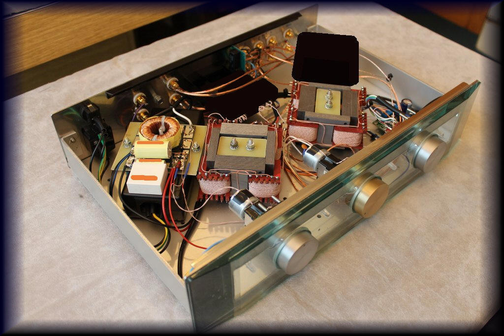

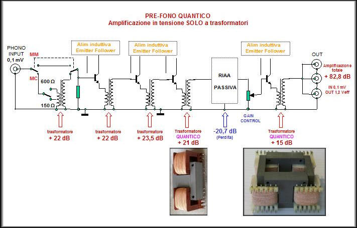

Роберто, показывая ту "хрень", рисует схему и прилагает фото

Мда... такая хрень и есть только к этой идеи и подходит слово Гармонизатор введенное АМЛ , и не чего более.
Корректор Олега да и мой хоть и клон куда лаконичнее , проще и честнее, не эта идея сильно на любителя.

Непрочитанное сообщениеДобавлено: 27 июн 2016, 23:19
Это трансформатор.
Зачем? Например, используется в приведённом ниже фонокорректоре. Несколько каскадов со 100-процентной ОС, эмиттерные повторители нагружены на трансформаторы.
Почему так? Из финансовых соображений - пудовый ящик с трансами проще втюхать , чем спичечный коробок с транзисторами, а цена в “запущенных” случаях определяет “качество звука”.
PS Кстати, это трансформатор с очень большой индуктивностью рассеяния.

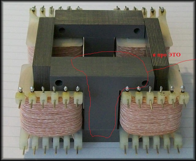

Мне кажется, это просто трансформаторы, а между ними, может для жёсткости, может для уменьшения вибраций, вставлен материал, по виду напоминающий набор из пластин, но таковым не является.

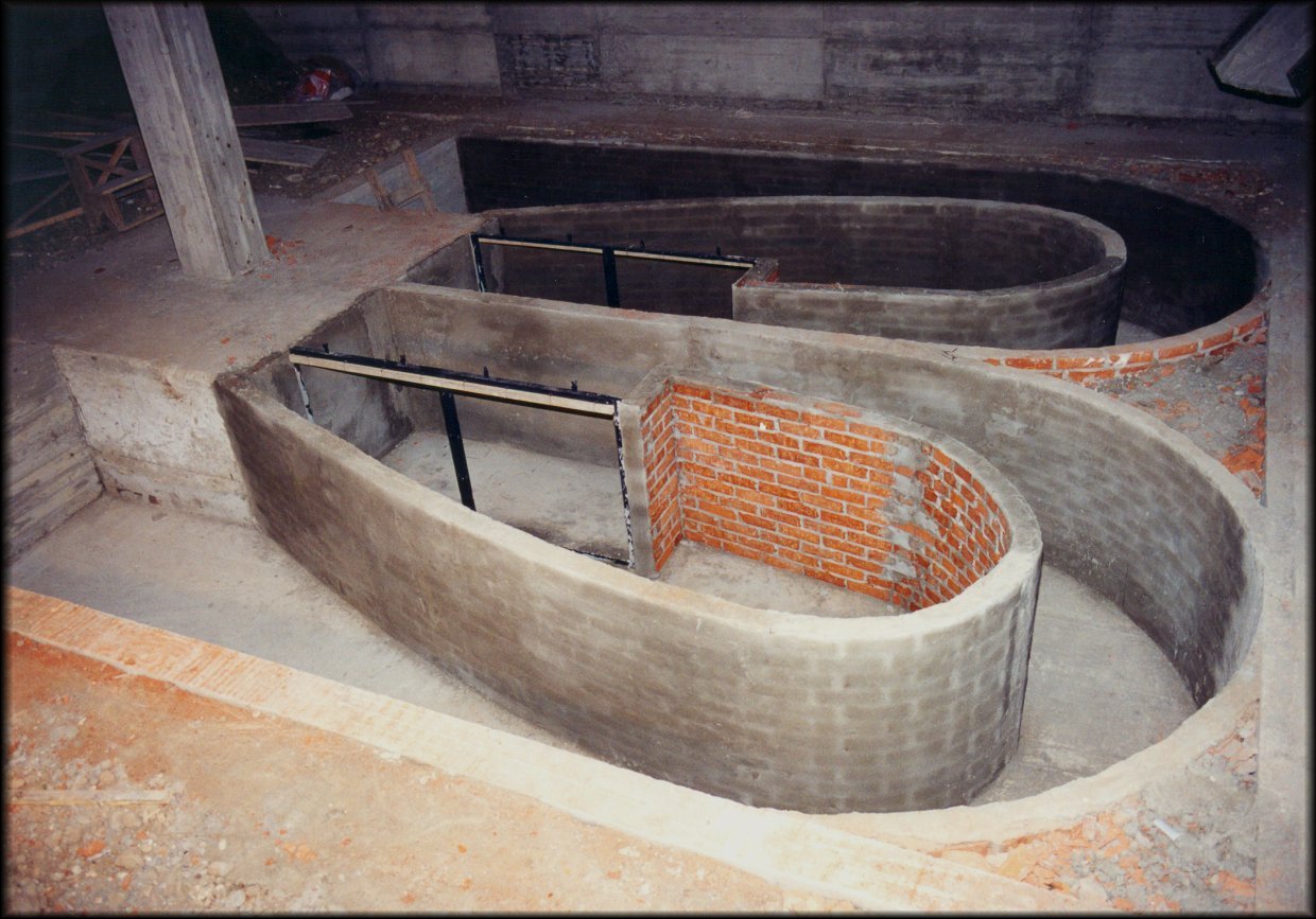

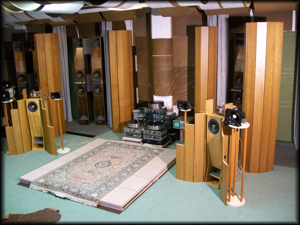

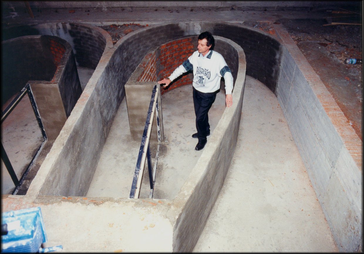

Размеры АудиоКомнаты - 6,95х8,7 метров. Каждый из фронтальных громкоговорителей представляет собой 8 колонок Laura - итого 16 колонок.
Колонки Laura расположены парами - одна на другой (согласно конфигурации Делле Курти).
· Посреди 8-ми колонок для воспроизведения высоких частот работает только один RD-рупор (излучатель Royal Devices)
· Полную эффективность системы повышают две экспоненциальные деревянные панели (2,2 метра в высоту и более метра в ширину), расположенные по бокам колонок.
· Cабвуферные излучатели расположены под полом в полости глубиной 1 м. В каждом канале задействовано восемь 45-сантиметровых динамиков. Итого в системе работают 16 таких динамиков. Длина каждого рупора - 9,5 м; площадь излучающей поверхности - 2,2 кв.м.; Система работает на полной мощности, начиная с 10 Гц.
· Центральный канал составляют 4 колонки Laura в той же конфигурации Делле Курти.
· Все усилители и CD-проигрыватели располагаются в полностью развязанном углублении размерами 90х90 см.
· Тыловые каналы оборудованы двумя колонками Laura в конфигурации Делле Курти.
· Полная эффективность: 110 дБ/1 Вт/1 метр.
ЛАМПОВЫЕ УСИЛИТЕЛИ ФРОНТАЛЬНЫХ И ЦЕНТРАЛЬНОГО КАНАЛОВ:
· двухтактные усилители на лампах 6В4, мощностью 12-17 Вт - без обратной связи - специально разработанные и изготовленные для Royal Devices. Они работают на 16 фронтальных колонок левого и правого каналов и на 4 колонки центрального канала. Колонки фронтальных и центрального каналов подключены по схеме биампинг.
· По одному однотактному ламповому усилителю мощностью 1,7 Вт - без обратной связи работают на левый, правый и центральный ВЧ-излучатели
КОЛОНОЧНЫЕ И СИГНАЛЬНЫЕ КАБЕЛИ
В работе системы участвуют более 500 метров кабелей Royal Devices, разработанных специально для этой системы. На каждую колонку приходится 2 кабеля; каждый из которых состоит из 8 экранированных проводов AVG 24 OFC, особым образом сплетённых и собранных для идеального соответствия требованиям колонок и усилителей. Изготовлены они по технологии кабелей RD-BW.
Сигнальные кабели состоят из 32-х проводов AVG 24 OFC, плюс 4 внешних ,экранированных фольгой.
САБВУФЕРНЫЕ УСИЛИТЕЛИ:
2 ЛАМПОВЫХ МОНОУСИЛИТЕЛЯ
· Потолок и стены подвергнуты разнообразной специальной акустической обработке для наиболее возможного сокращения резонанса на частоте ниже 200 Гц (стоячие волны).
· Антиэховая задняя Стена для полного устранения отражения от задних стен.
· Схема расположения колонок и слушателя разработана для достижения наилучших результатов.
· Акустический уровень громкости в точке нахождения слушателя (6 метров от передних колонок) составляет 100 дБ на мощности 1 Вт.
· Акустический уровень громкости может легко подняться выше уровня реального исполнения - притом без искажений.
· Фронтальная и глубинная перспективы идеально соответствуют реальному исполнению.
· Все частоты от 30 до 6000 Гц воспроизводятся колонками в полном диапазоне - без кроссовера. Тем самым исключается возможность "гнусавого" звука.

Ой мля! :o Эпично то как! Мне лично коврик понравился- аж прям захотелось! :D
Думаете, просто фанера? Не знаю. Хотелось бы понять ход мыслей Роберто

Ну на вид, явно крашенное дерево. Может просто для красоты так организовал трансформаторы? Чтобы заинтриговать? Ведь получилось же :)

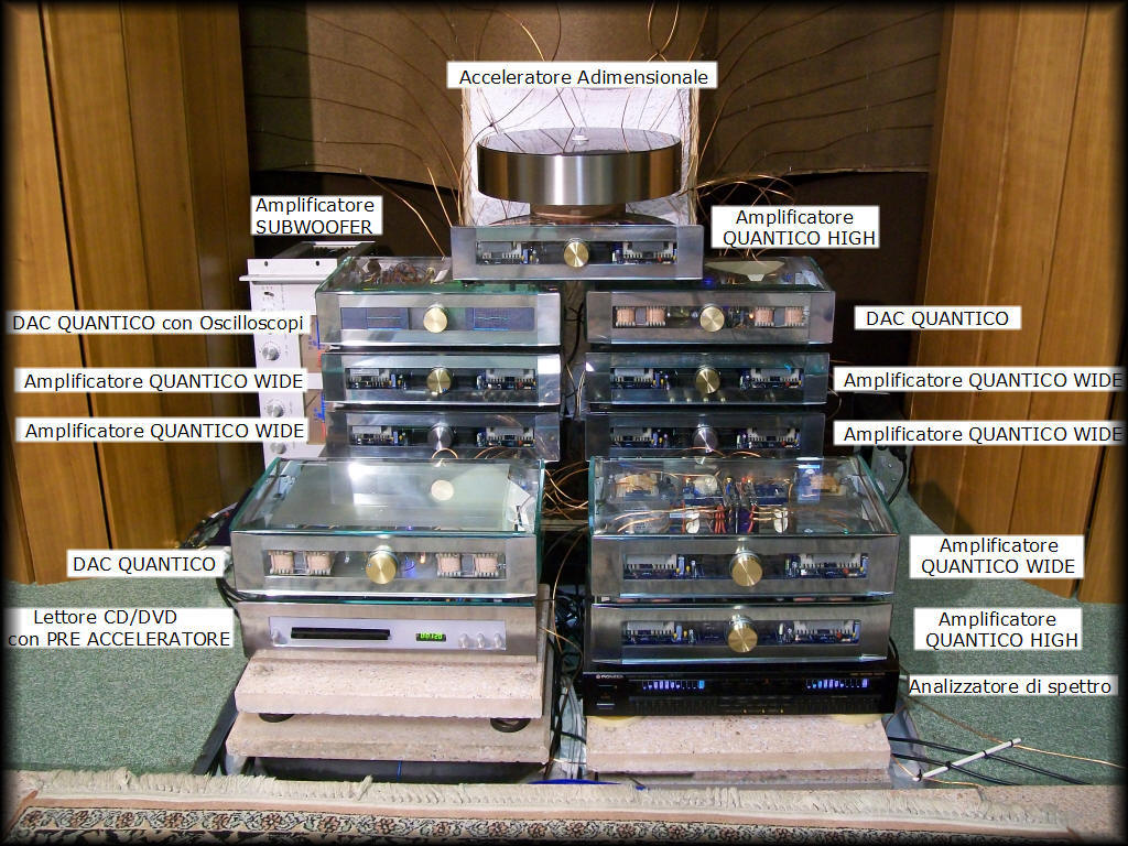

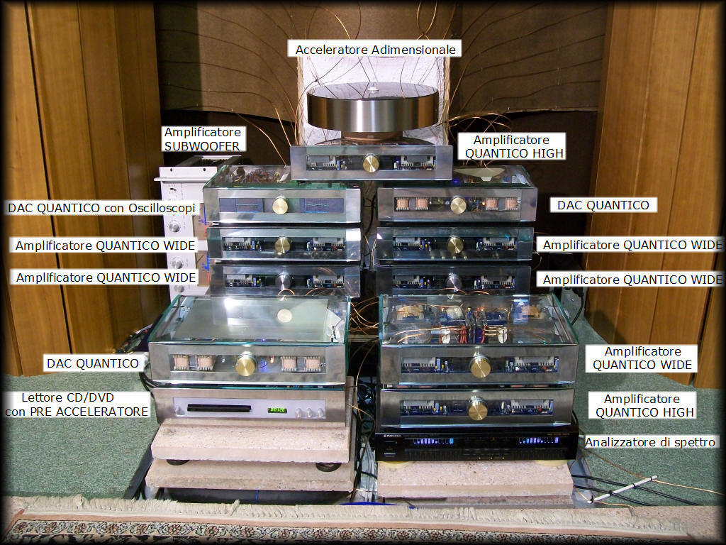

Заинтриговал, да.
Ещё вдобавок назвав устройство DAC Quantico

А где Сагден стоит? Пол копнуть бы на 2 метра, уверен он там есть.
