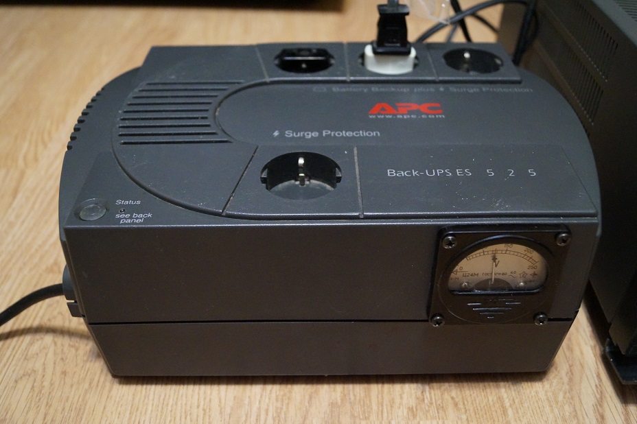

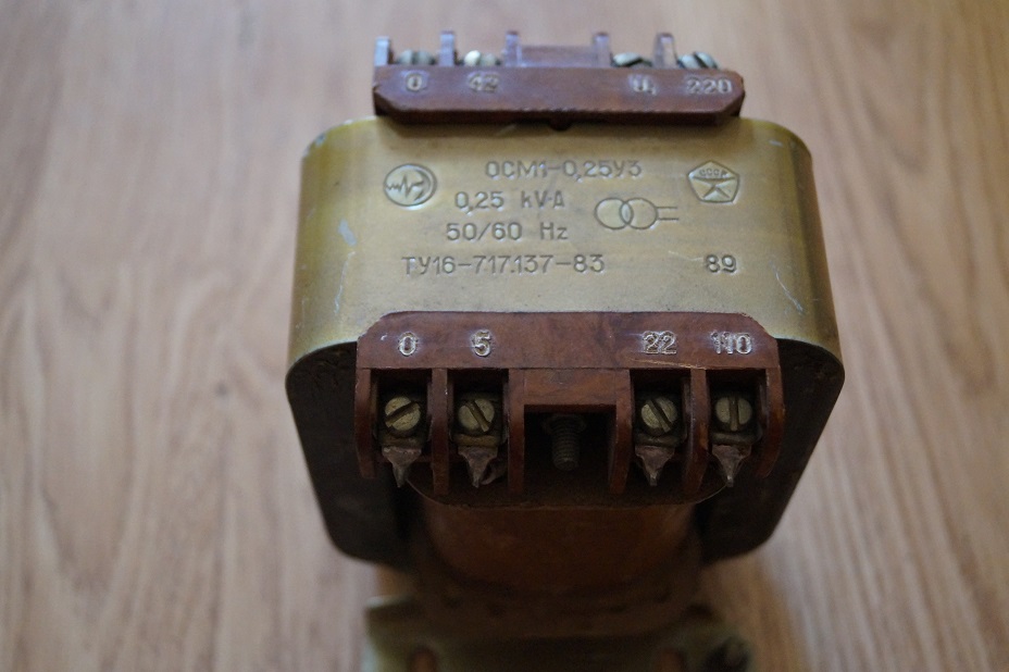

А я себе сделал забесплатно, правда возился часа 3. Такой трансформатор стоит 900 рублей на рынках, корпус от APC. Не греется, не гудит, честные советские 250 ватт конца 80-х годов.
DSC06957.JPG [ 161.31 КБ | Просмотров: 2375 ]
DSC06961.JPG [ 189.56 КБ | Просмотров: 2375 ]

Только честных 100 вольт на выхлопе нет. А если в розетке 230-240, то и честных 110 нет
