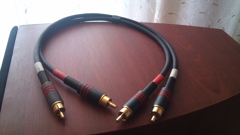

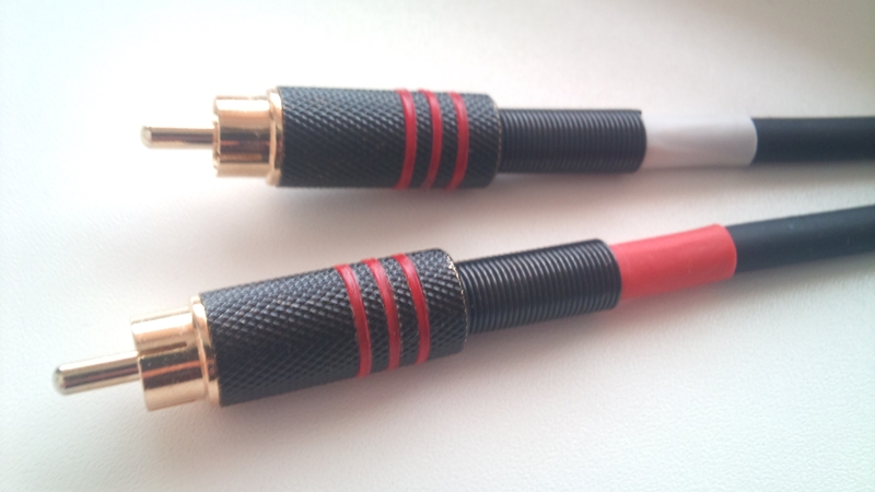

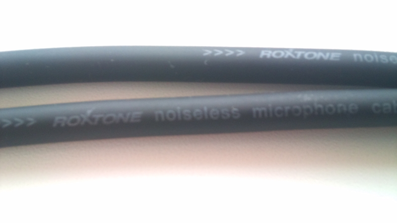

Согласен полностью с Андреем. Именно так и сделал. В магазине музыкальных инструментов. Ну и разъемы там же взял, недорогие. Жаль их там мало осталось. Но позже возьму еще. Один уже попробовал-сварганил, Ниче так. Себестоимость рублей 200 получилась.

порадовала надпись - "свободный от шума" :D

Спасибо за советы, закажу микрофонный кабель. По этому поводу возник ещё такой вопрос:
как этот кабель лучше распаять? Как помнится, в микрофонном кабеле две центральные жилы в экране. Сделать как обычно- две жилы центальные и экран-земля. Или попробовать запаять одну жилу на землю-другую на экран, а экран подпаять к земле с одного конца только?
(есть у меня кабель- CHORD COBRA? там сделано так)
Я тоже пробовал использовать коаксиальный кабель, продается в магазинах торгующих спутниковым оборудованием. Белого цвета, и центральная жила и оплетка паяется хорошо.
Единственный минус-очень уж твердый.
То что сейчас в магазинах продают,это уже навоз.Только старый в качественном медном экране.А не та хилая оплётка,что сейчас применяется.Да ещё и алюминиевая фольга вместо медного чулка.Звучит прекрасно.
 Заголовок сообщения: Хочу сделать межблочник
Непрочитанное сообщениеДобавлено: 25 фев 2013, 18:03
Стандартный балансный микрофонный кабель - одну сигнальную жилку на экран.
