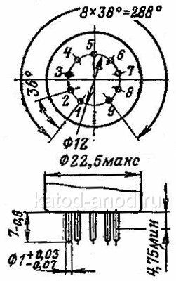

Может у Дмитрия и 6ж38п чумадан?
мини9цоколёвка.jpg [ 29.55 КБ | Просмотров: 11545 ]
Цоколёвка 6К4П.docx [40.53 КБ]

Все они о 7 ногах, 6ж38п является развитием лампы 6ж1п.
