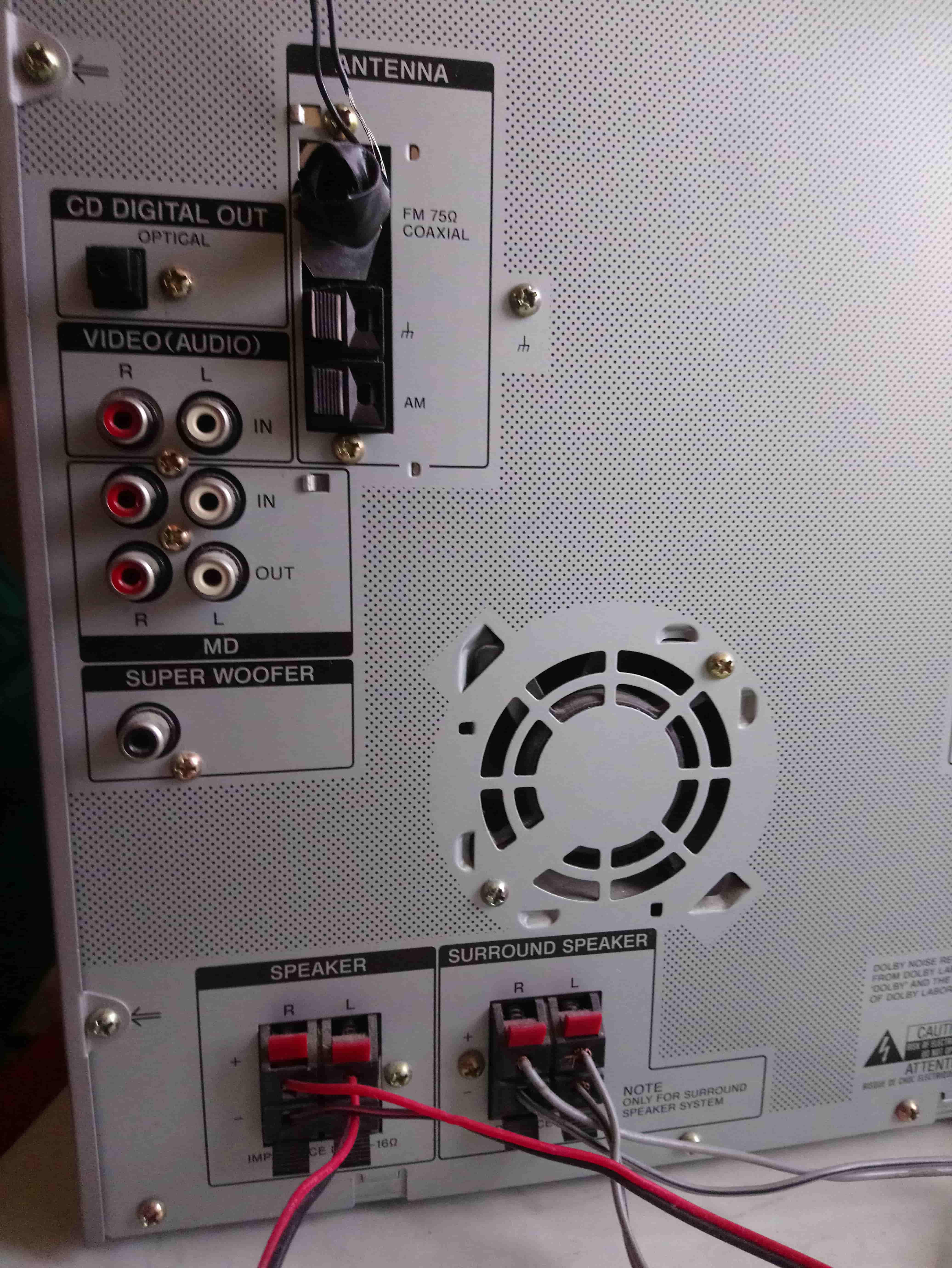

Добрый день! Подскажите, пожалуйста, можно ли подружить современные девайсы, такие как телефон, ноутбук и прочее со старым, но очень дорогим моему сердцу и особенно слуху, муз. центром Sony RX99? Если да, то какой кабель надо купить. К сожалению, я в этом не разбираюсь абсолютно, тч надеюсь на помощь знающих. Фото разъёмов прилагаю.

Lone_wolf,
Можно. На Вашем аппарате есть 2 аналоговых входа, они обозначены, как IN.
В любой их них, лучше в верхний, подключаете аналоговый выход источника.
Кабель должен иметь с одной стороны два разъема RCA (тюльпан), а с другой стороны - подходящий к Вашему источнику.

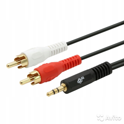

8-)

Два вдоха. В каждом два RCA. В ой!педике какой разъём - три с половиной, два с половиной, ещё какаянть мегзоздь?
Непрочитанное сообщениеДобавлено: 21 ноя 2018, 20:18
трешка и конечно своя пропиретарная цифровая мерзость и этой мерзости даже две

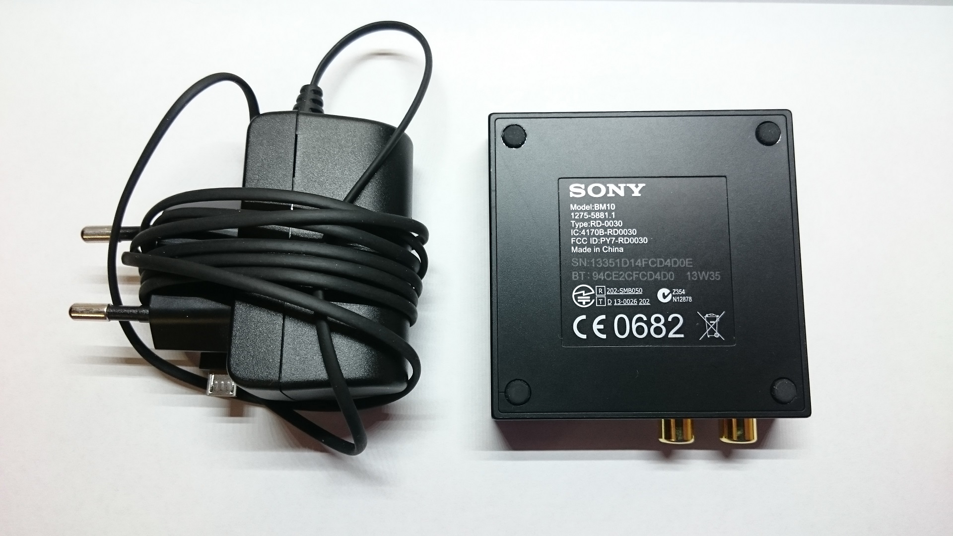

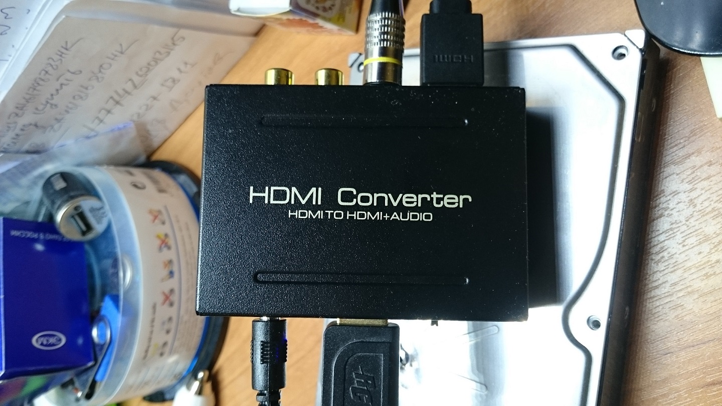

Просто кабель не получится.Чтобы подружить смартфон (у меня SONY Z3) надо SONY BM10. Если у ноутбука есть выход HDMI,то конвертер+драйвера,если нет выхода HDMI,то надо ЦАП(если хочется хорошего звука). Если не найдете BM10, пишите в личку.

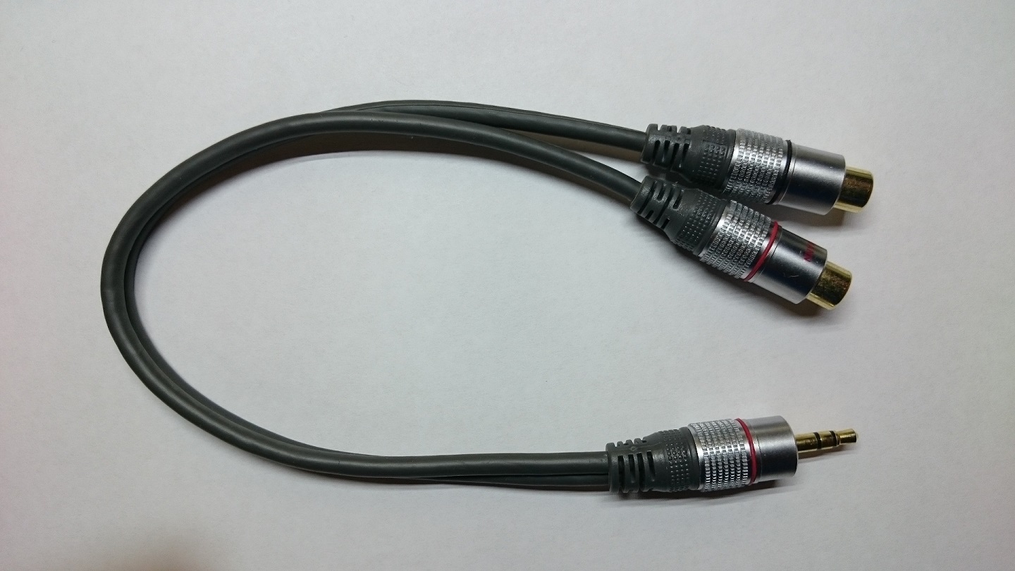

Да запросто получится: в наушниковый выход ноута или блеера джек и от него два тюльпана на вход дорогого всему советскому народу музыкального центра. Как уже было сказано ранее.

Солидарен.Если соединять кабелем,то через переходник,только у меня на фото RCA-мама,а надо -папа.

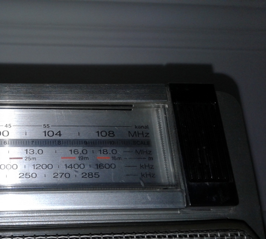

Артур Пирожков писал(а):
но частотный диапазон fm где-то от 30 до 16000? В Герцах конечно
В системе с пилот тоном в МегаГерцах с 88 до 108. Как раз для такого трансмитера

Самый простой - кабель 2RCA/jack3.5 ценою рублей в 50

А этот центр четырехканальный, у него еще сюрраунд есть! И еще супервуфер. Вот бы его разбить и посмотреть, что внутри, вдруг эти разъемы пустые и без проводков? Вдруг обманывает производитель?
