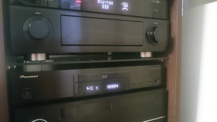

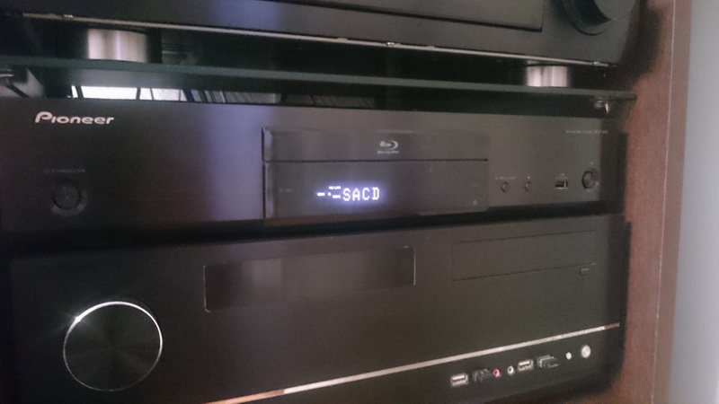

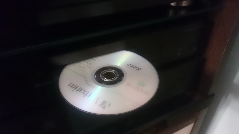

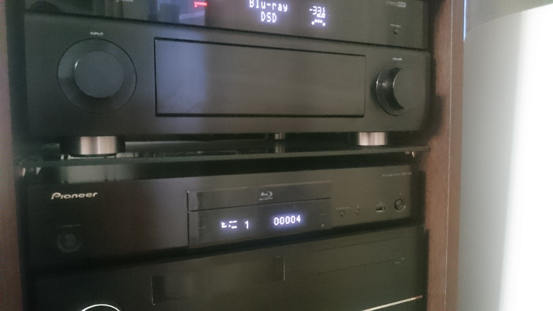

Ну я думаю эмоции прошли, солнце уже село, нужно накинуть сотку-две и раскурить и поковырять настройки.

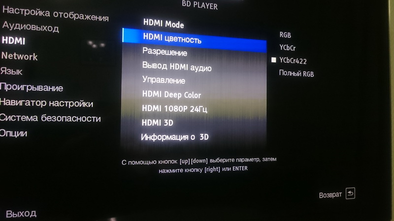

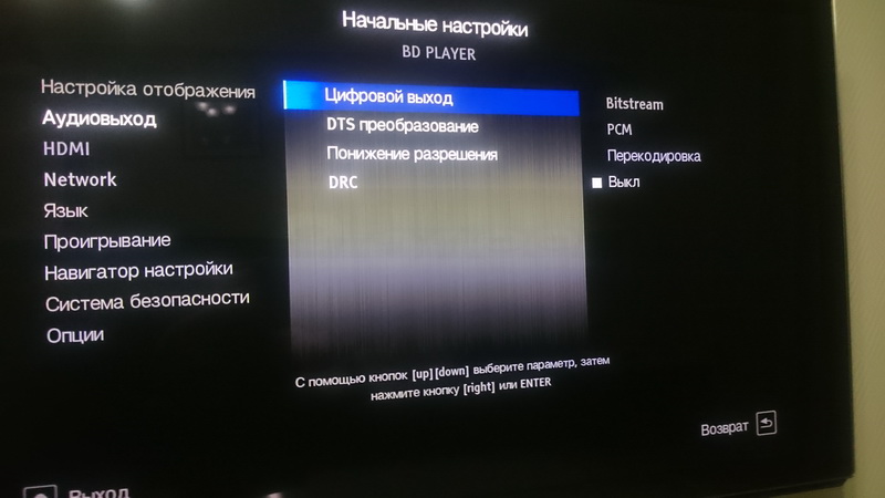

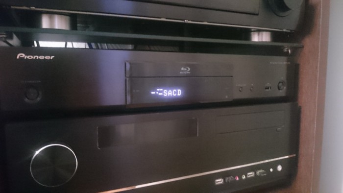

В общем переткнул шнурок на второй выход в плеере, телек для чистоты эксперимента от реса отрубил путем выдергивания из него HDMI шланга.
Первым включаем рес, затем плеер, закидываем в латок самокат SACD-R скорпионс с симф.оркестром.
DSC_0014_новый размер.JPG [ 65.2 КБ | Просмотров: 1557 ]
DSC_0009_новый размер.JPG [ 95.69 КБ | Просмотров: 1557 ]
Как видим все в ажуре

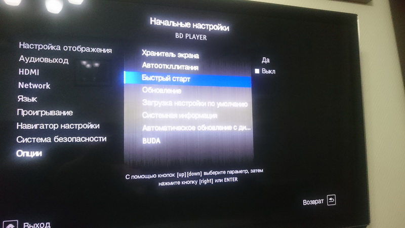

DSC_0010_новый размер.JPG [ 87.65 КБ | Просмотров: 1557 ]

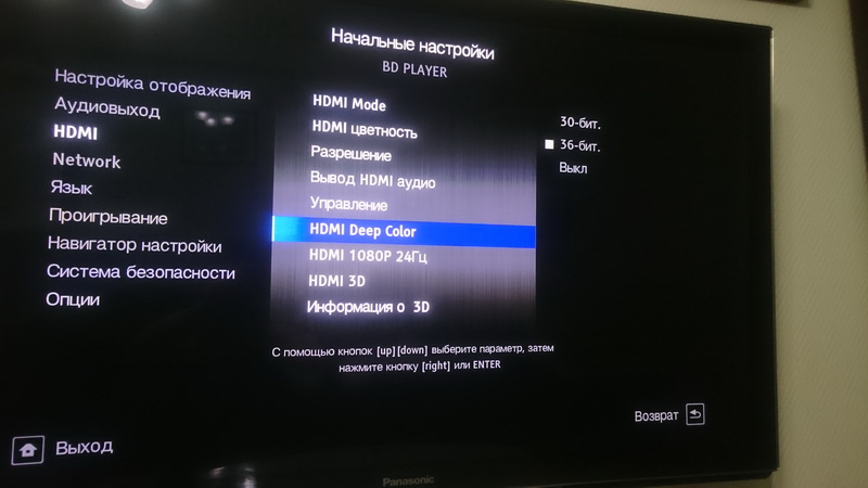

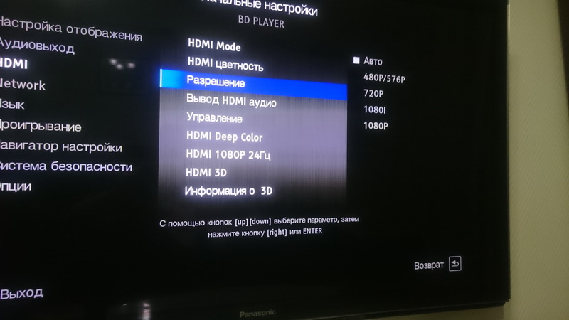

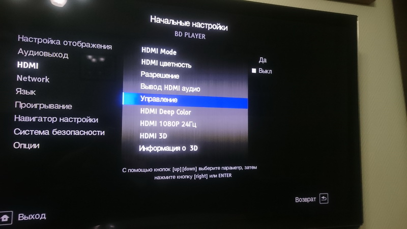

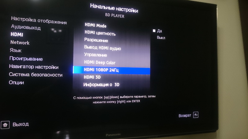

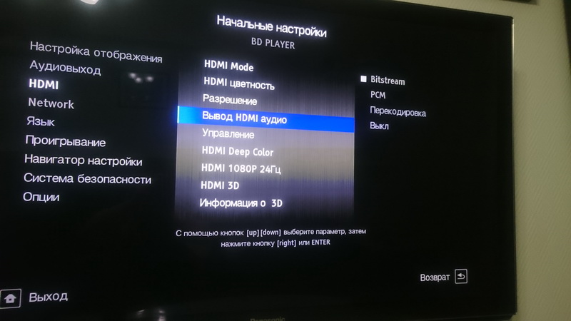

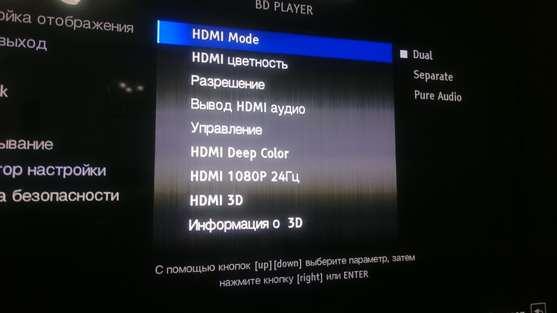

Включаем все как было, смотрим настройки HDMI, они следующие:
DSC_0020_новый размер.JPG [ 90.12 КБ | Просмотров: 1557 ]
DSC_0021_новый размер.JPG [ 93.32 КБ | Просмотров: 1557 ]
DSC_0022_новый размер.JPG [ 91.64 КБ | Просмотров: 1557 ]
DSC_0023_новый размер.JPG [ 92.82 КБ | Просмотров: 1557 ]
DSC_0024_новый размер.JPG [ 90.56 КБ | Просмотров: 1557 ]
DSC_0025_новый размер.JPG [ 91.63 КБ | Просмотров: 1557 ]
DSC_0026_новый размер.JPG [ 90.8 КБ | Просмотров: 1557 ]
Отключаем SPDIF и быстрый старт
DSC_0028_новый размер.JPG [ 89.38 КБ | Просмотров: 1557 ]
DSC_0030_новый размер.JPG [ 101.17 КБ | Просмотров: 1557 ]
Ну и по прошивке, у меня не китайская, а самая хитрая, на основе китайской, 3.18RU...
Чего и вам советую, в факу написано где ее брать.
Если не поможет, значит сто пудов можно ковырять уже ресивер. 450 копия 55 ток без аналога, я и брал как транспорт под рес.
