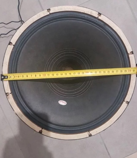

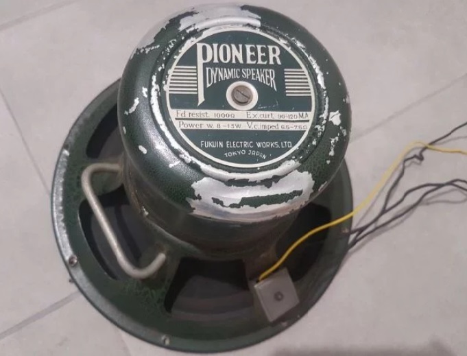

Забыл добавить - надо не мне, зороший знакомый переходит на моно, на НЧ будет вот такой динамик:
DSC02149.JPG [ 99.24 КБ | Просмотров: 2971 ]
DSC02137.JPG [ 120.47 КБ | Просмотров: 2971 ]

Не наслаждайтесь вы шызофреническим бредеком всяких шарлатанов. Там всех делов получить 120 мА через 1 килоОм, тоисть стабилизированные 120 Вольт. Тоже мне бином Ньютона. При чём тут нахрен кынатроны какие-то?

Дмитрий Олегович глаголит истину...надо просто собрать стабилизированный источник напряжения на 90-120 вольт,т.е. регулированный на ток до 150 ма с вольтметром и амперметром на морде...Просто для начала запустить проект...а когда все запоет и заиграет можно уже изгаляться с ламповым БП и ловить всяких блох...ИМХО! :2piv:
