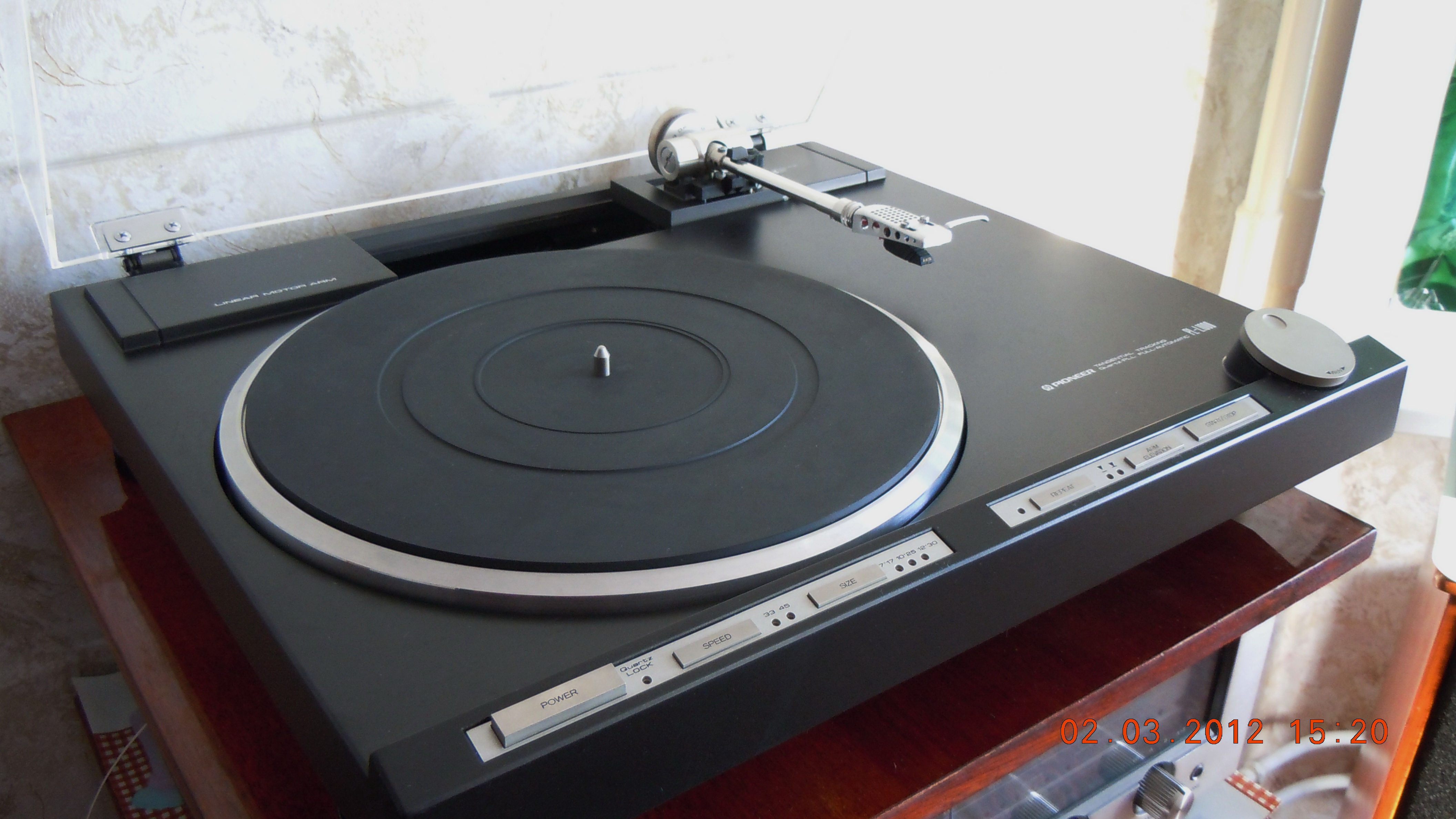

Кошки нужны только по прямому назначению-ловить мышей,тоесть в частном доме,в квартире они не нужны.
У меня был Пионер 1000 это редкое говно,звук никакой,едкий и противный,отработал 6 месяцев крякнул,продал как не исправный,перекрестился.Сейчас пассик и пару роликовых,звук у всех действительно виниловый,в отличии от Пионера.
Были ещё недорогие тангенсы в 80-90 годах,но тогда сравнить не с чем было,на тот момент нормально играло.

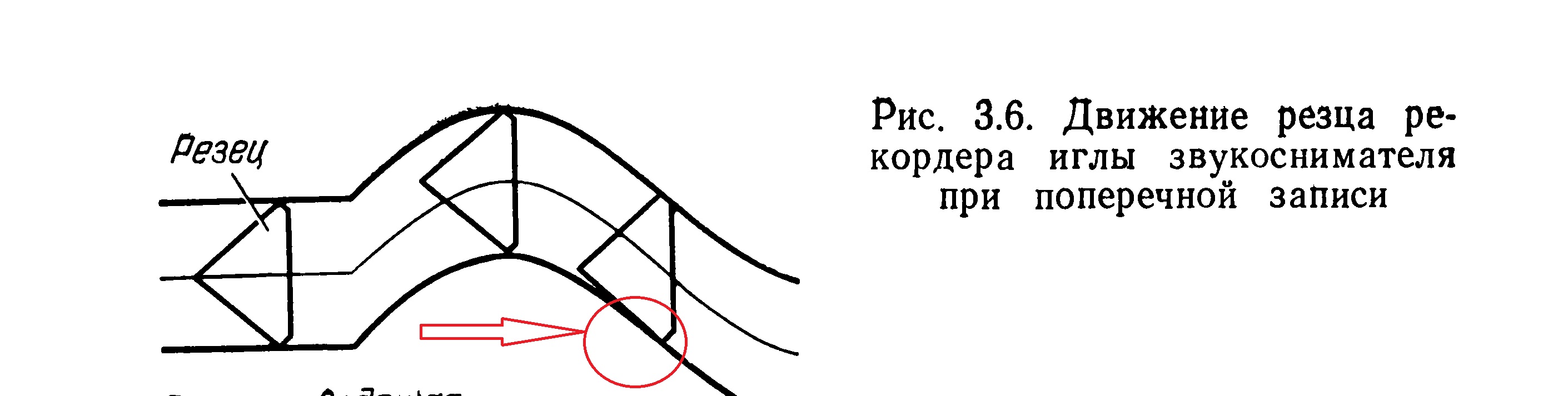

И, как бы не кощунственно звучало (особенно в свете "фирменности" пластинок), от правильности заточки и установки резца-лакореза в процессе записи
Кстати есть масса пластинок с херовым звучанием у яблока и никакой тангенс их не исправит. Это винил с высокими колебательными скоростями
Резец.jpg [ 203.55 КБ | Просмотров: 565 ]
Из картинки видно, что еще немного резец переместится вправо и будет боковой плоскостью "шлифовать" только что нарезанную стенку. И после этого хоть Шибату, хоть Гигер ставь - будет немногим лучше сферы
