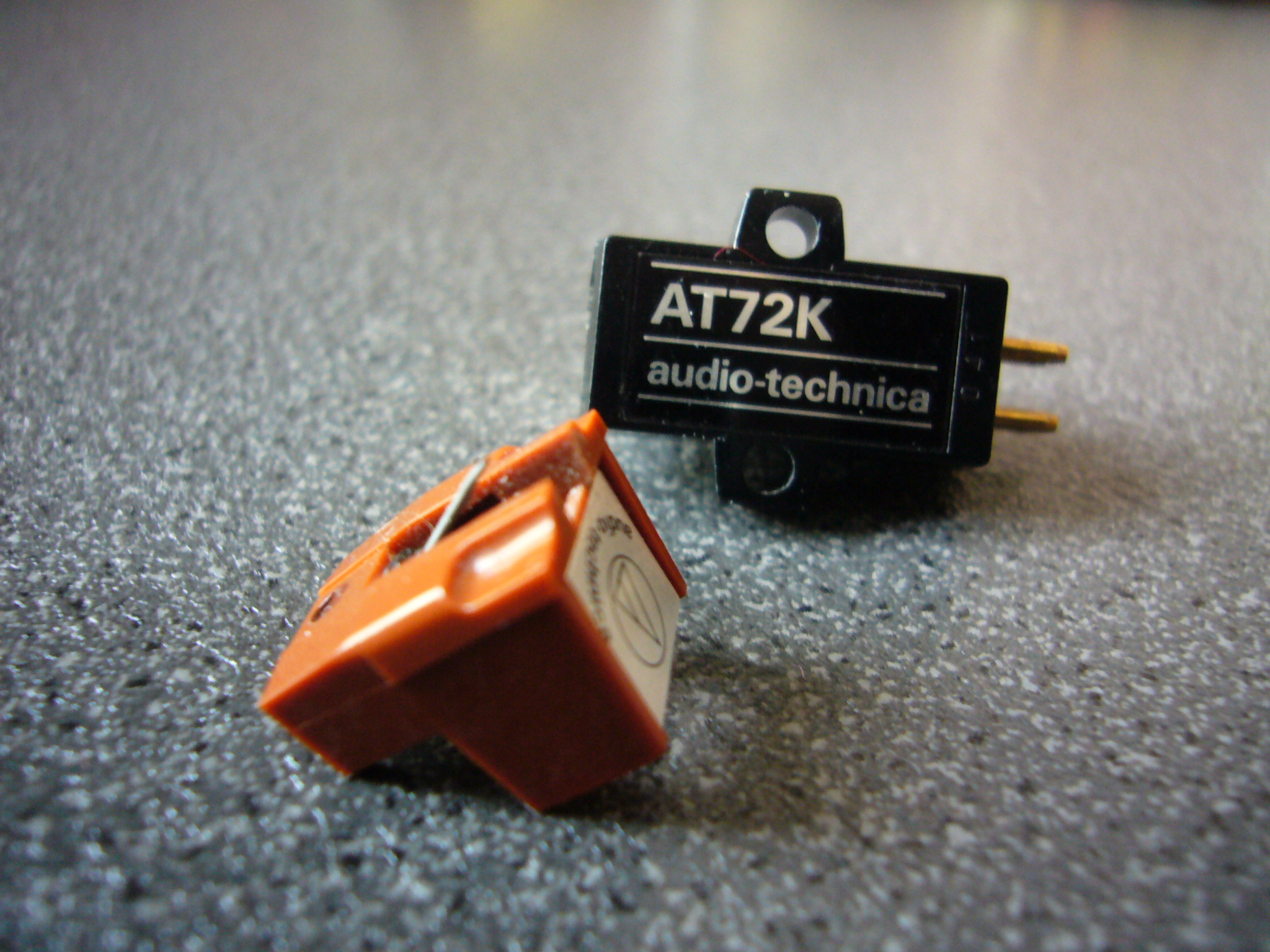

ingramosh писал(а):
Хочется еще чего-нибудь для разнообразия. Ну и для винила по-проще, так сказать. Мелодия, антропы всякие.
P1140450.JPG [ 1.4 МБ | Просмотров: 10247 ]
Я те могу подогнать.....В отличном состоянии - 1700 р всего . Даром...
Ещё пару лет мелодию пилить будешь..

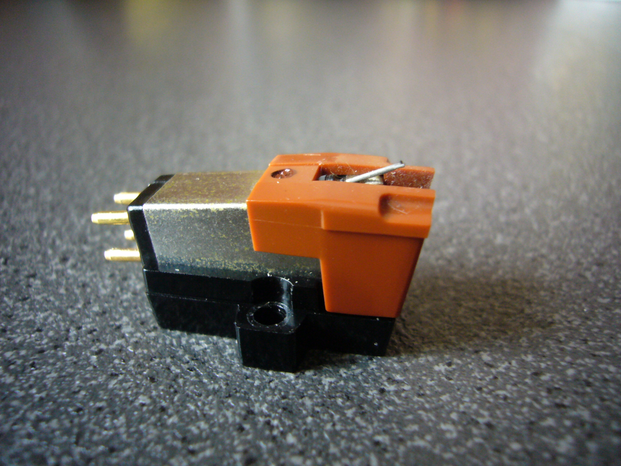

P1140451.JPG [ 1.4 МБ | Просмотров: 10247 ]
Игла в отличном состоянии....Болтики в наборе...
Просто себе другую....Пионеровскую взял...Эта лежит без дела...

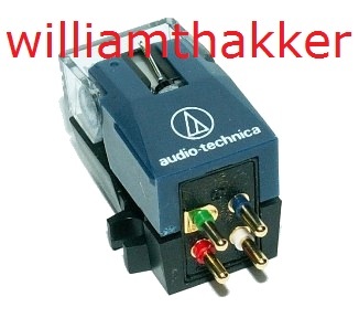

Audio Technica AT 120 E/II // AT120E/II
Новый вариант АТ 120 стоит как раз около 3000р
image.jpg [ 29.39 КБ | Просмотров: 10176 ]

может на ебее надо посмотреть :)
думаю у дзуки из китая или у венинга из германии(фото его кстати) они есть ;)
