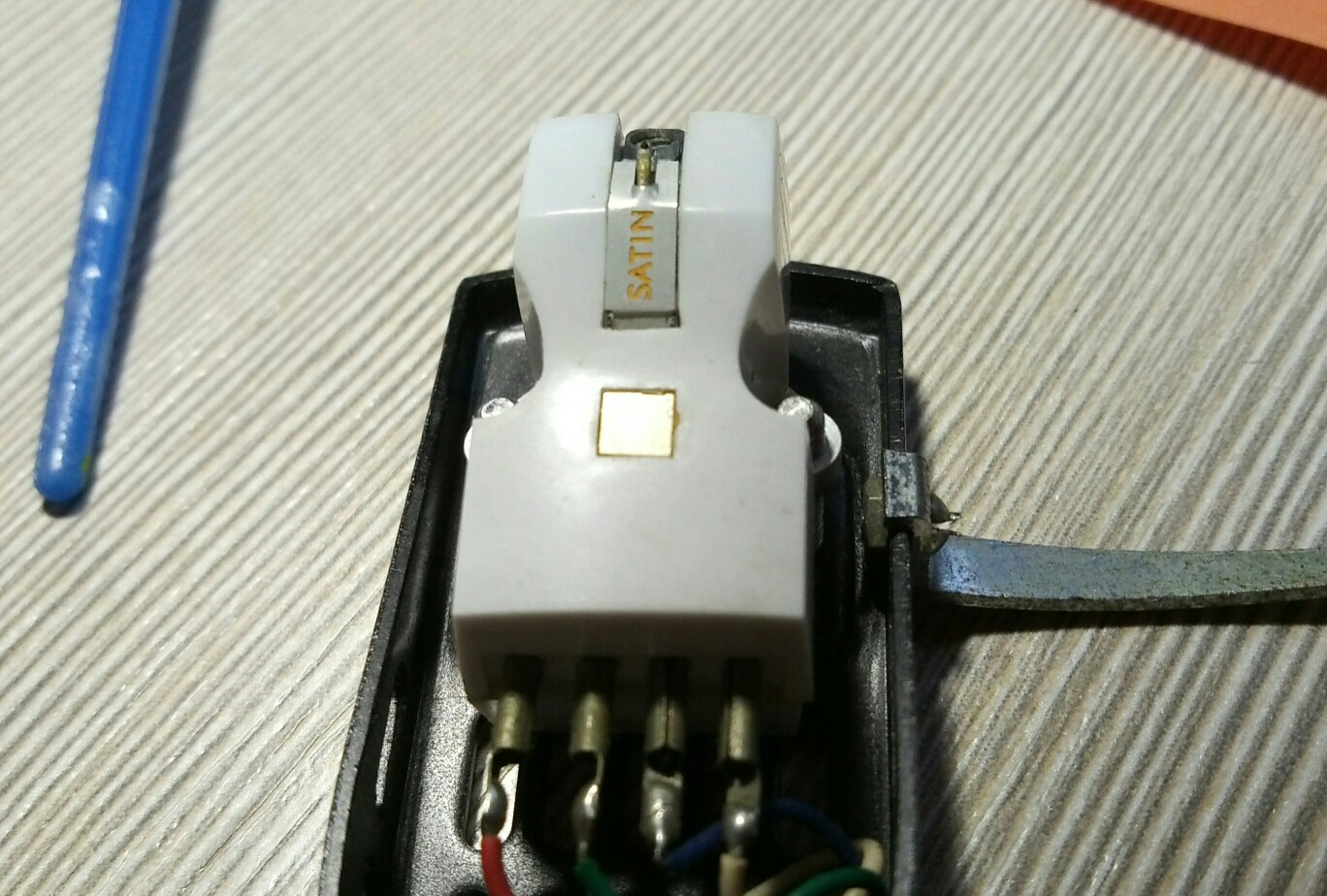

Таки достался мне по случаю Satin M-14L. Очень интересная по звуку голова, но вызывающая много вопросов на которые в сети не так уж много ответов, а вернен их просто нет...

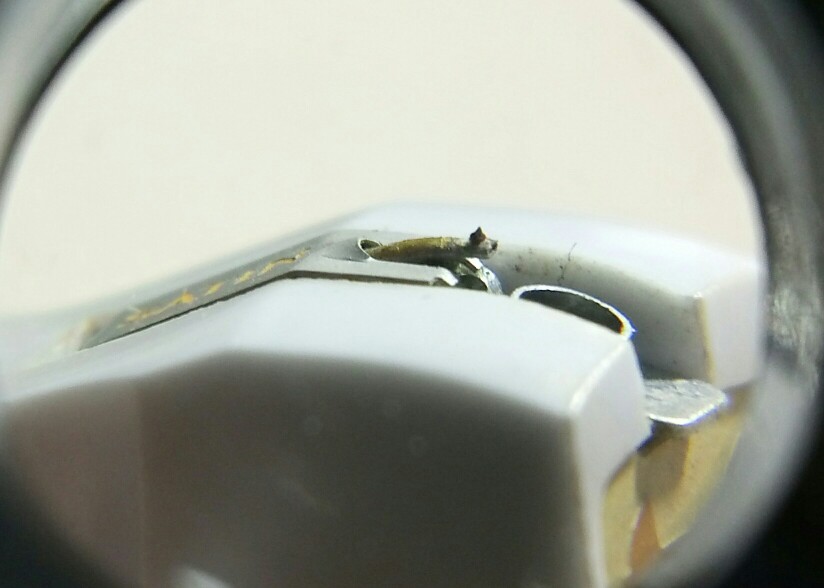

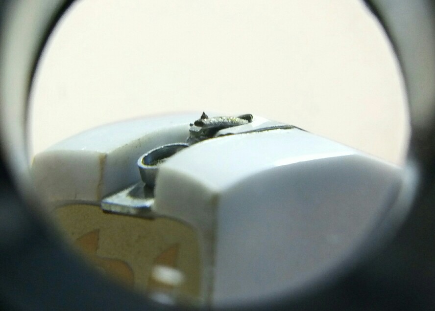

Итак, на Винил энджин эта головка позиционируется со вставкой 0.5 mil Spherical (да-да, хоть и МС но вставки меняются), и на всех доступных фото цвет надписи на вставке зеленый, а на моей золотистый, и хоть микроскоп у меня и паршивый кетайский, но мне очень сильно кажется что нифига это не сфера...

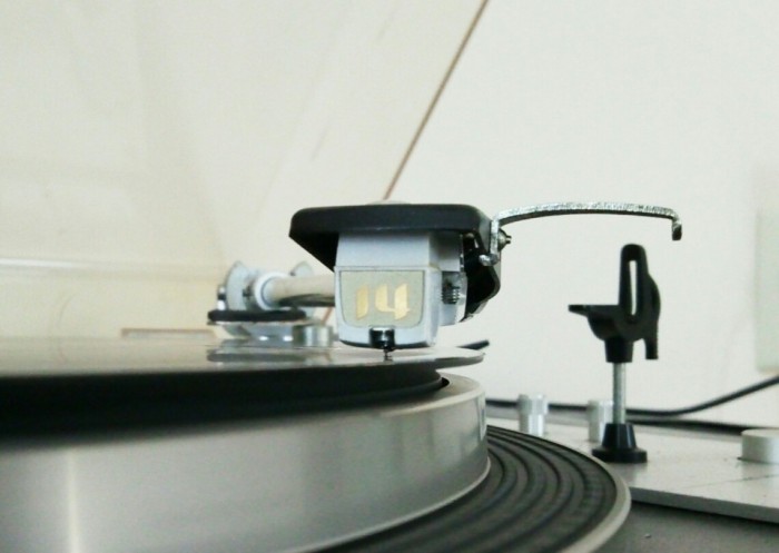

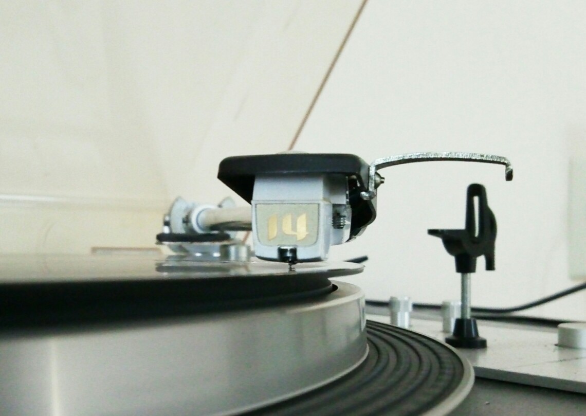

Во вторых, у нее хитрый подвес, который без резины и не деградируеи. Но глядя на фото Сатинов, смотрю что они почти все "чертят пузом". Это конструктивно так или..?

А здесь кантилевер этой головоки как то прямее вроде выглядит на фото, а может просто показалось. :?

Покурил фотки, нашел свою вставку. Это дейсьвительно не родная L, а Satin m-14 NE эллипс 0.2×0.6mil. По фото даже новой вставки выглядит так же "приплюснуто".
