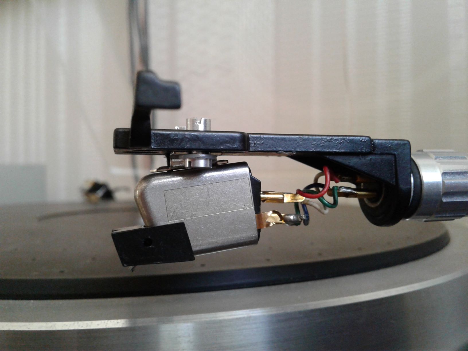

 Заголовок сообщения: Шеллы.
Непрочитанное сообщениеДобавлено: 05 окт 2020, 13:09
Сообщений: 22109
Его благодарили: 6216
около 15мм
Вот на Деноне 15 мм стоят. А на Пике - 10 мм, но это временно. Эстетически туда нужно 5мм, что бы болт не торчал. Вес там полграмма с гайкой из нержи
20201005_150125.jpg [ 142.08 КБ | Просмотров: 1044 ]
Непрочитанное сообщениеДобавлено: 05 окт 2020, 13:10
Сообщений: 22109
Ладно хоть что еще никто не придирается к отогнутому лепестку массы на головке :lol:
Непрочитанное сообщениеДобавлено: 05 окт 2020, 13:58
Сообщений: 22109

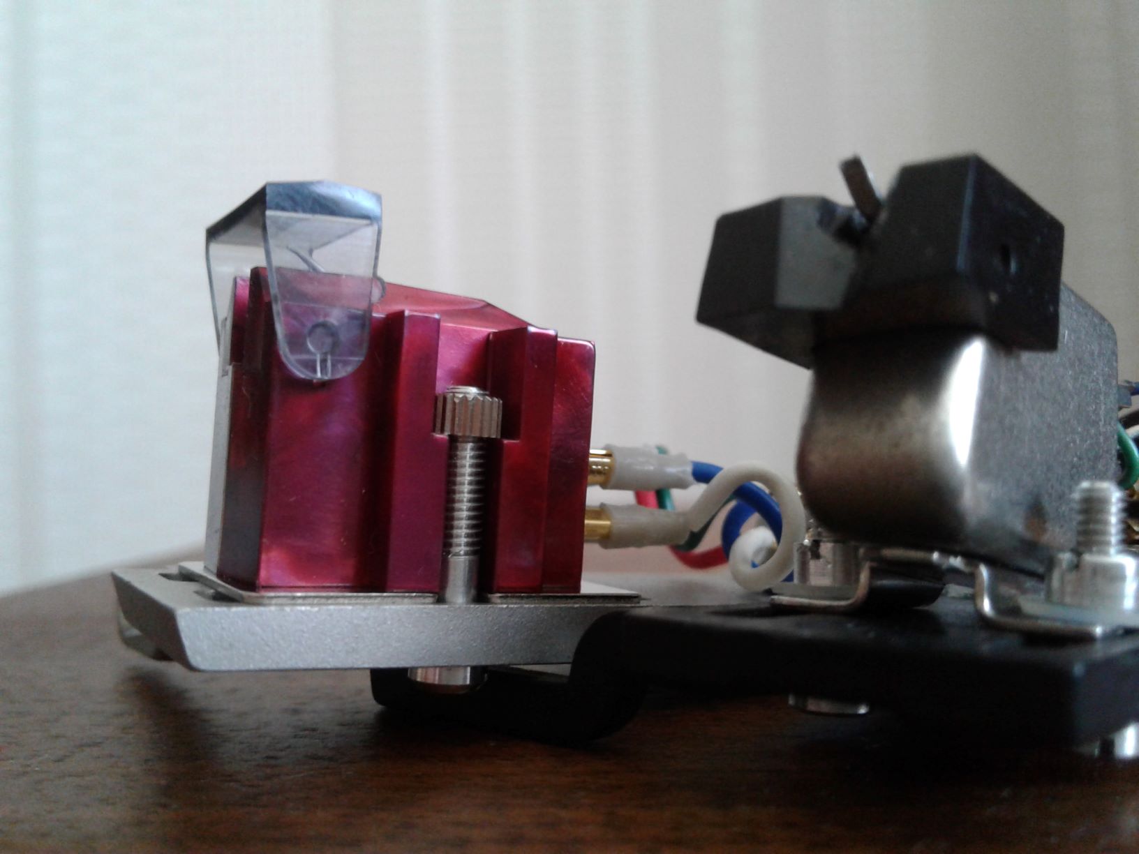

Короче, уели меня, демоны! Пришлось снимать грузило и поменять болтики на подходящие по длине. Сбалансировалось на пределе - противовес чуть не уткнулся в резиновый демпфер. Но вроде всё встало нормально.
