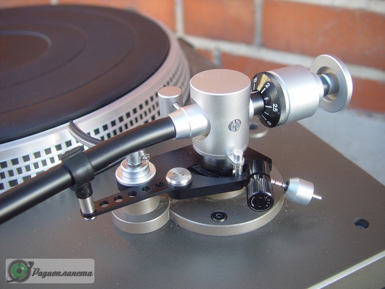

Приветствую! Утерян грузик антискейтинга. Может кто владеет информацией. Какие точные размеры и вес груза?
SONY PS 6750.jpg [ 105.16 КБ | Просмотров: 2066 ]
Вот тут есть вес и даже кривенький чертёж с размерами: https://www.drdual.com/product-page/son ... ing-weight

Благодарю за подсказку, я видел когда то это объявление, но не думал что там есть подробня информация о размерах и весе. Из какого материала точить что бы с весом не промахнутся?
Ст10. Лишнее наждачной по торцу доведете

Мне кажется, что можно туда повесить любой грузик, хоть от Веги.
А настройку просто сделать на слух.
