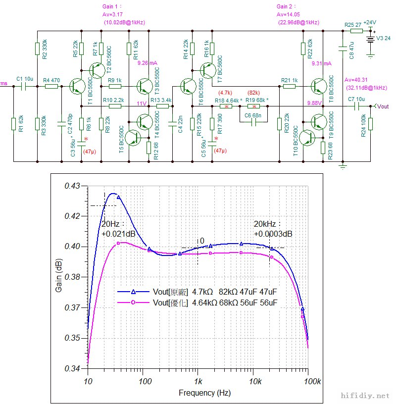

Вот нашел не плохую, на мой взгляд , схему корректора. Вроде бы и всё правильно, с точки зрения конструктива: двухкаскадник с межкаскадной пассивной RIAA коррекцией, и без общей ООС. Но вот с выходным каскадом опять не совсем в цвет. Ну что бы не добавить один транзистор на выход, и сделать ГСТ ? Ведь не сложно совсем. Линейность возрастет, и как показывает симулятор, на порядок! уменьшаться КНИ %. И , если на выход второго каскада поставить транзисторы типа BD 139, то по фигу , какое там сопротивление будет у следующего каскада. Можно хоть наушники вешать. Потянет легко. Надо будет сделать в железе.

Перестал я любить транзисторные корректоры с однополярным питанием. Хочется без разделительных кондюков обойтись.

Ну, там емкость то не большая. Это электролиты во вред, а на 2.2 мкф есть очень не плохие и пленка, и полипропилен, и т. д. Так что ничего страшного. Но на счет двуполярки, согласен.

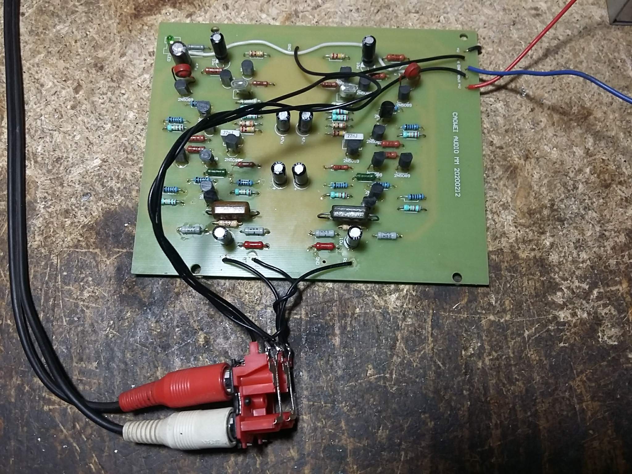

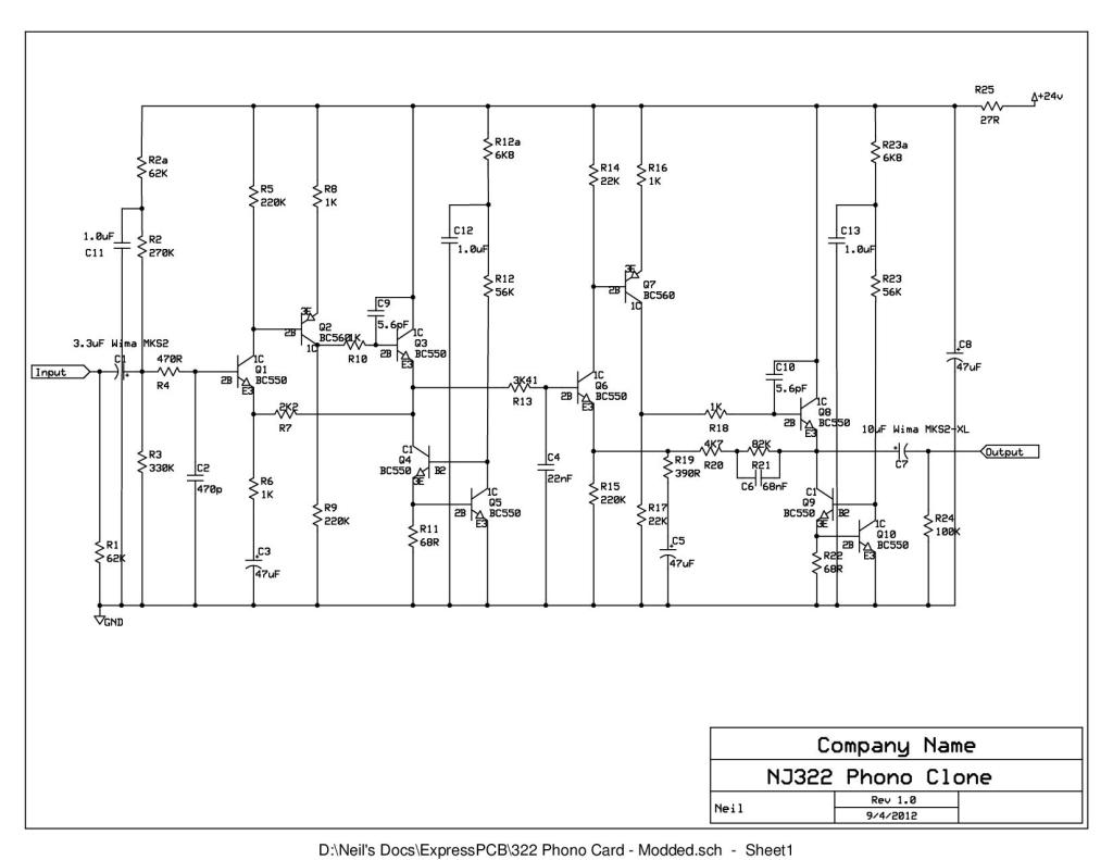

...акстате. Не помню, выкладывал куда или что, ну пусть и тут будет.
naim_clone.png [ 63.88 КБ | Просмотров: 2625 ]
При не совсем чистом питании (банальной 7824 не всегда хватает для нужной фильтрации, тем более, среди них over 9000 непонятно где, кем и как сделанных) - достаточно добавить RC в цепь питания базы первого каскада, как вот тута. Всяки R12aC12 и прочие R23aC13 уже совершенно двадцать два, я не ставил.
NJ322Schematic.jpg [ 61.22 КБ | Просмотров: 2625 ]
"Результат превосходит ожыданея"(с)
20230904_213923sm.jpg [ 388.8 КБ | Просмотров: 2625 ]
20231110_174850sm.jpg [ 164.22 КБ | Просмотров: 2625 ]
В чём тут каприз, идея, пафыс, и сверх того ещё метафизический намёк? Цена соотв. печатной платочьки на олебобах рублей шестьсот вместе с доставкой. Собирается из совершеннейшего говна и палок, я наконец-то нашёл, куда пристроить несколько десятков каких-то BC546 с разборки, которые у меня валялись последние лет пятнадцать... Кирюха Остапов что ли подарил, ему самому лень их выкинуть было.

Ну вот, вполне себе приличная схема. Добавить фильтрующие цепочки по питанию, и только в путь!
