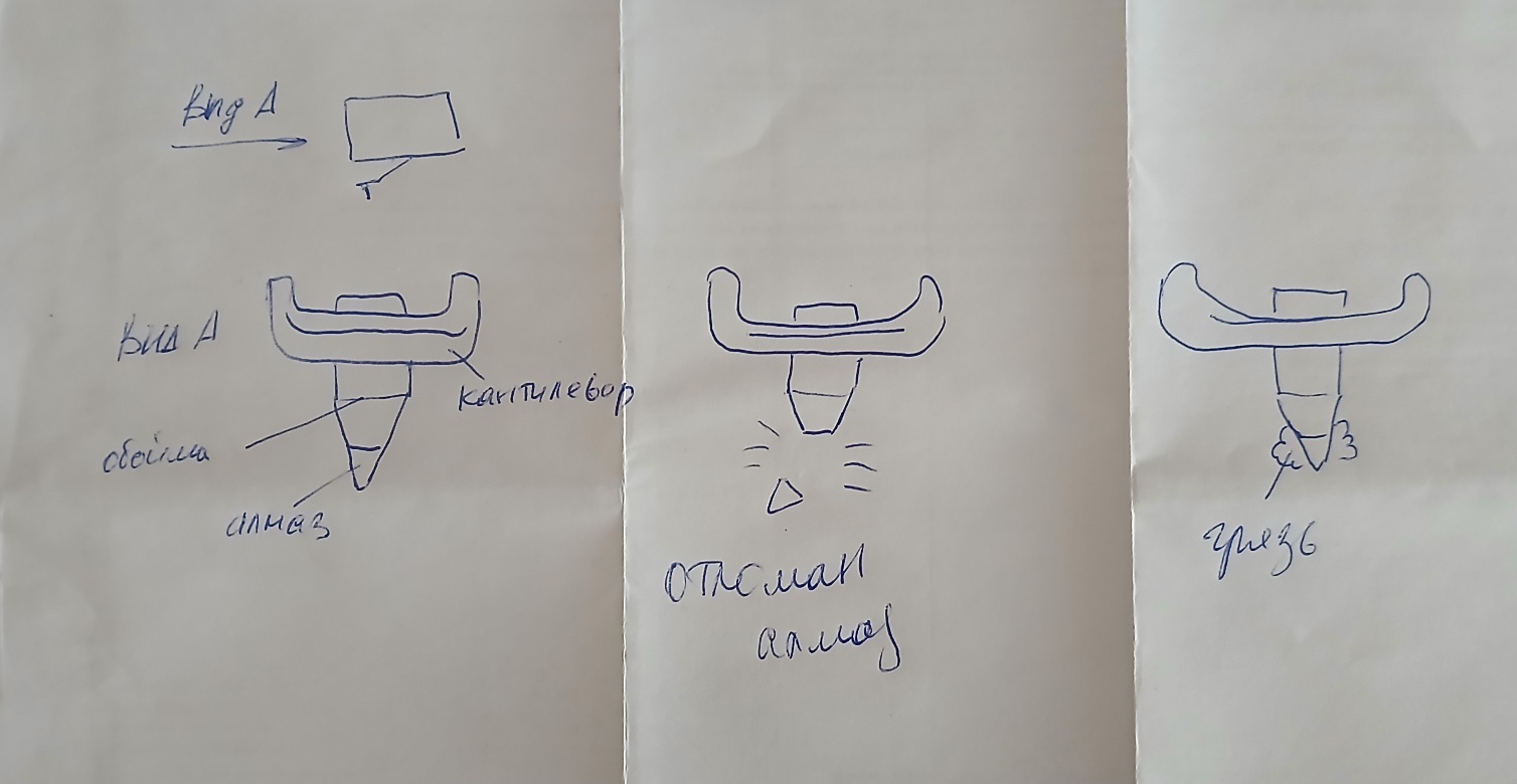

Игла сломана. Либо грязь на ней. Если микроскопа нет, можно попробовать промыть спиртом с помощью мягкой художественной кисточкой самый кончик иглы. Если не поможет - вставку на замену. И да, пальцами категорически нельзя касаться иглы

Запросто. Это скорее всего т.н. бондед. Там кристалл вклеен в обойму из металла. Неаккуратное обращение и он может вообще отлететь.

sltimon, для понимания. Это если смотреть на вставку с фронтальной позиции. Возможные косяки для начала.

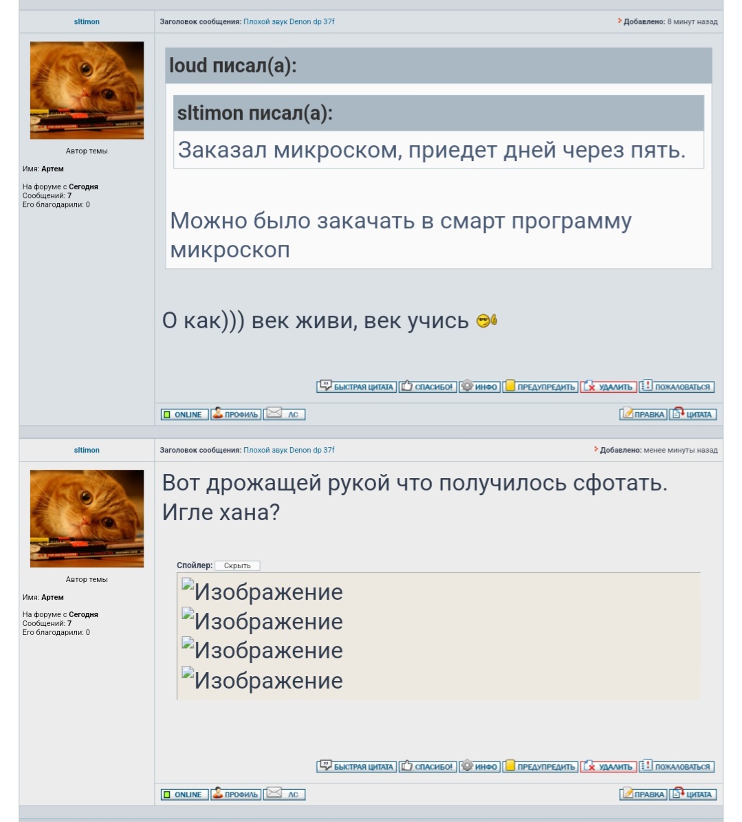

Вот дрожащей рукой что получилось сфотать. Игле хана?

Сообщений: 22466
Да кто ж её знает...
Screenshot_20240511_144907_Chrome.jpg [ 215.28 КБ | Просмотров: 5448 ]
 Заголовок сообщения: Плохой звук Denon dp 37f
Непрочитанное сообщениеДобавлено: 11 май 2024, 12:52
Сообщений: 22466
Увидел с помощью правки. Иглы у вас нет. Свернули
Печально, это последнее, на что я думал. Я так понимаю, надо заказывать подвес в сборе? Где сейчас их искать? Только б/у или есть новые хорошего качества? У меня DL-65
