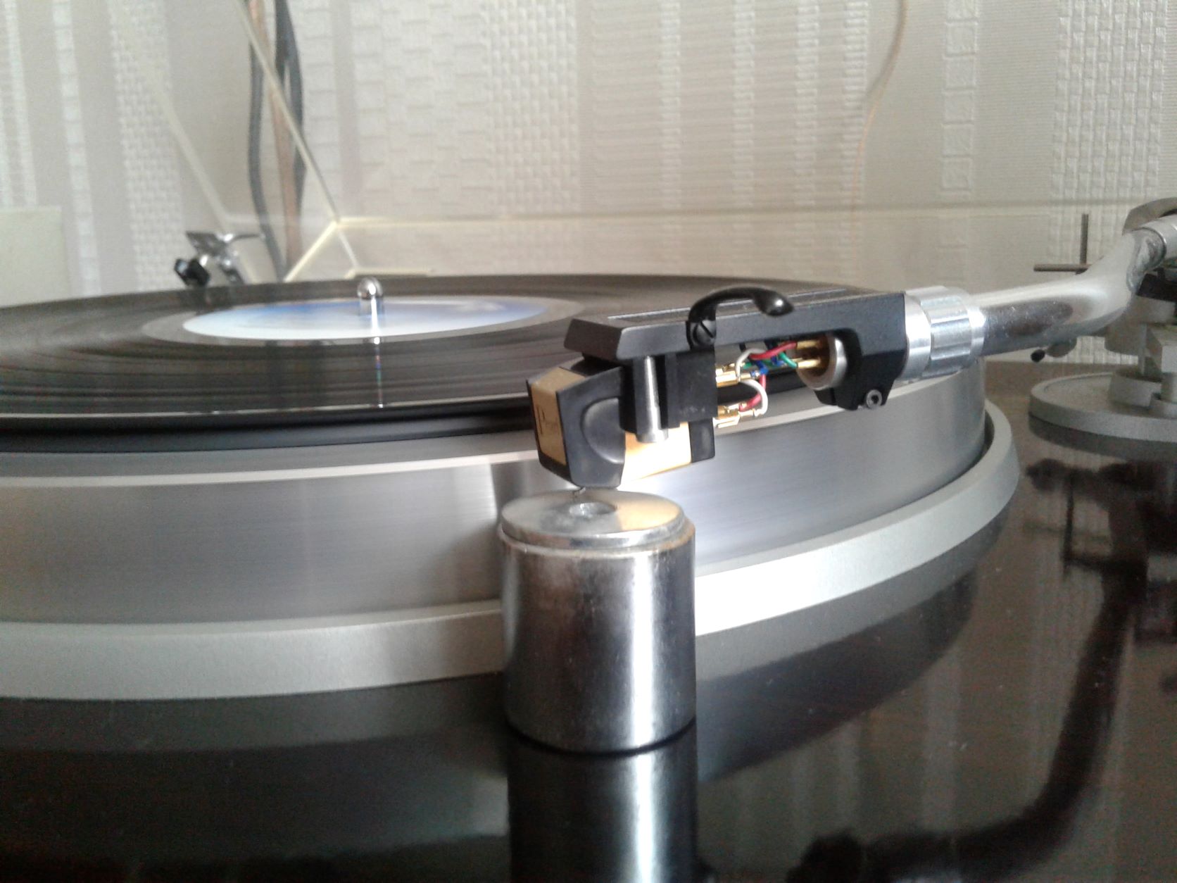

Наткнулся на интересный способ проверки уровня рокота, передаваемого на иглу вертушкой:
Попробовал на своём - накидная головка и шайба выручили гиганта мысли :D Рокота не слышно, а вот при максимально выкрученном РГ и постукивании разных частей стола, стойки, пола и прочего, получаются занятные результаты

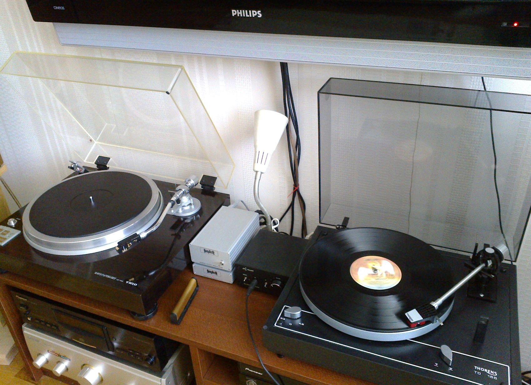

У меня параметр один - звук. Были разные вертушки, в том числе и Торенсы. Вот тут в системе Тор 166 и нынешний. Тор лучше, но автостоп у прямохода перевесил :D
111.jpg [ 302.24 КБ | Просмотров: 4870 ]

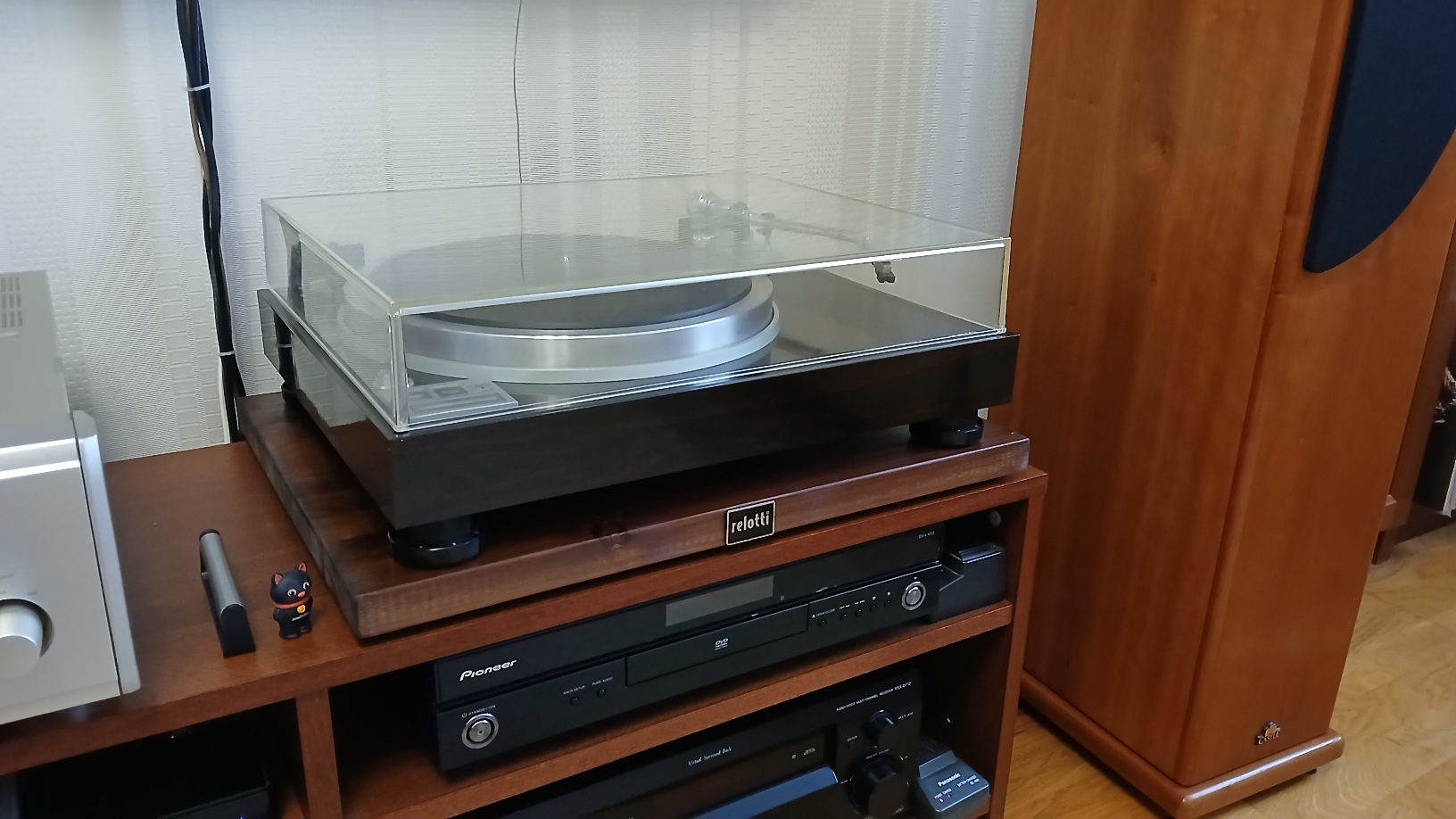

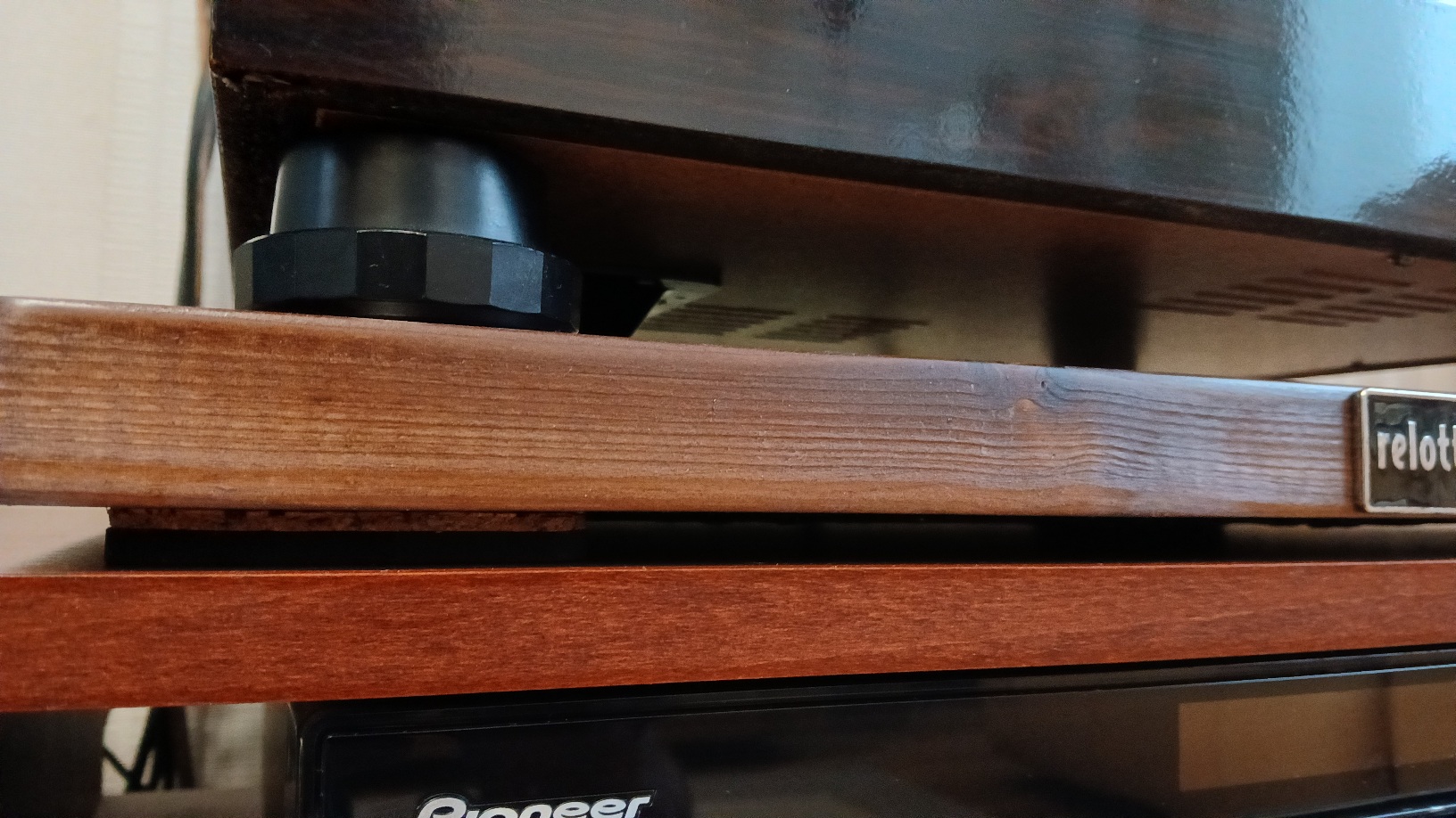

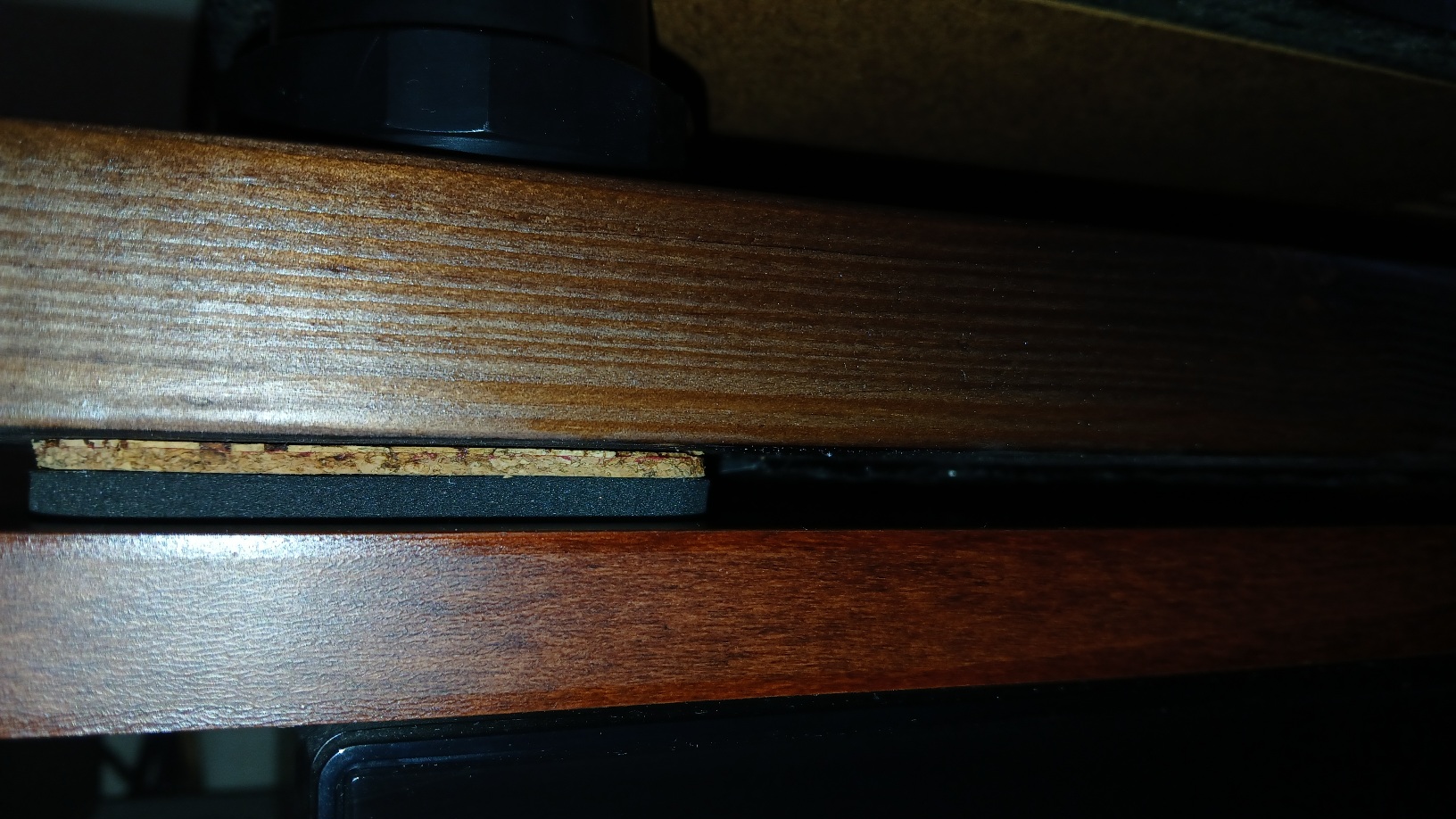

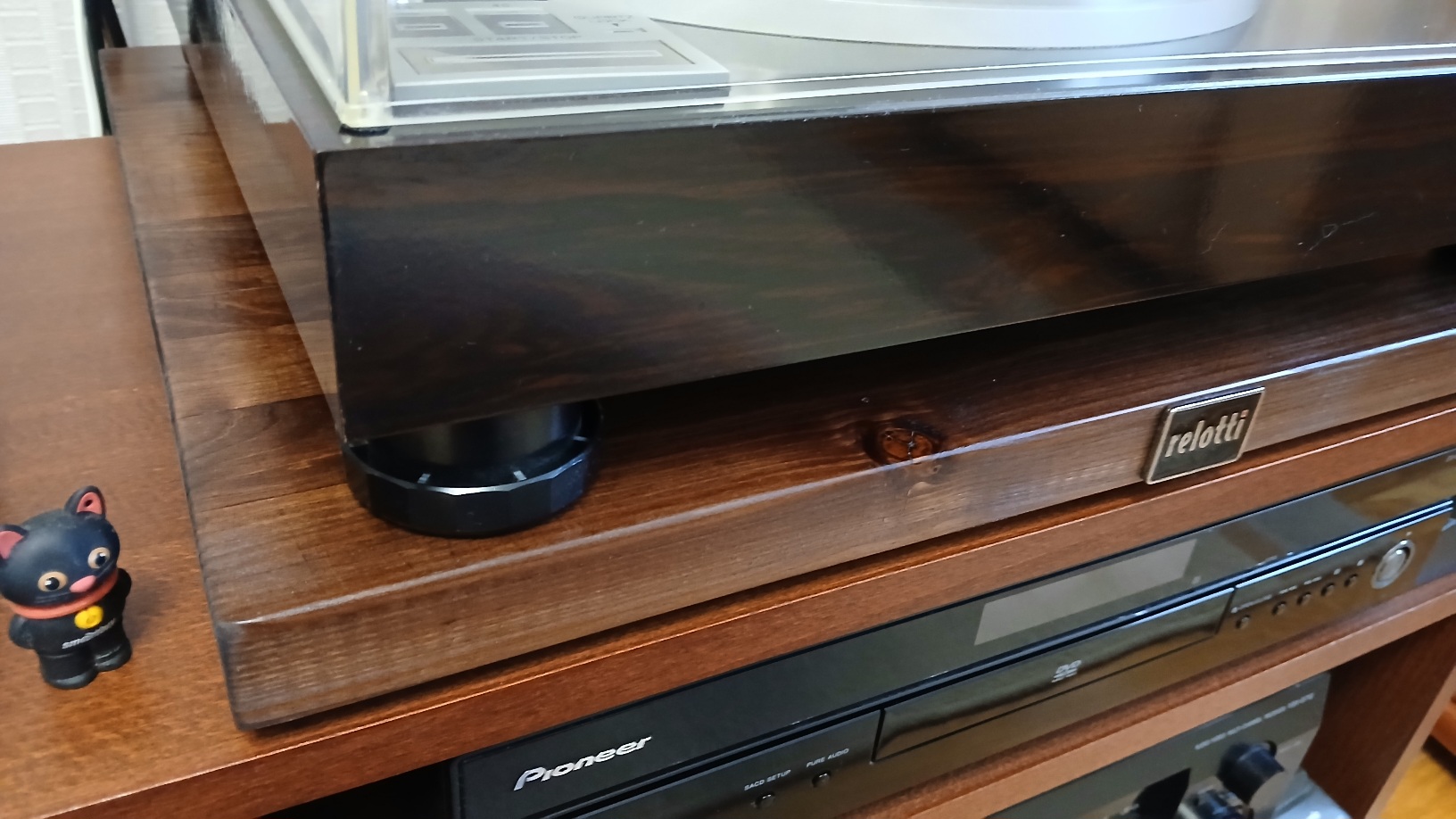

Решил поэкспериментировать с различными приблудами. Все таки полка из шпонированного ДСП 12 мм тонковата, хотя и опирается на вертикальные стенки с расстоянием около 60 см. Остановился на самодельной платформе. Пока делал, забыл сфоткать, так что только описание и готовый внешний вид.
Мебельный щит из сосны толщиной около 30мм. Морилка, яхтный лак полуматовый. В качестве виброразвязывающих ножек сэндвич из пробкового мата и вспененного этиленвинилацетата (ЭВА). На оставшееся пространство нижней плоскости наклеен виброизоляционный битумный мат с армирующей фольгой. Теперь ходьба, прыжки и постукивания по стойке никак не проявляются. Морилка, лак, пробка, мат уже давно лежали. Цена вопроса - покупка мебельного щита за 1тыр и ножек из ЭВА за 100рэ.
