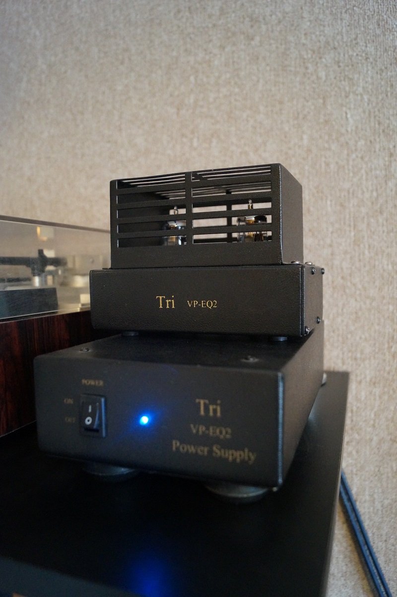

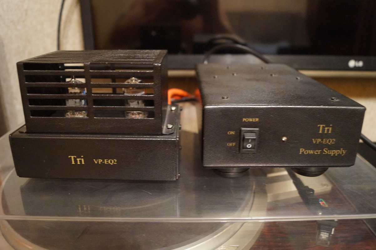

И пусть даже вполне японским, 2 года в системе, и без желания что-то менять:
DSC06349.JPG [ 268.6 КБ | Просмотров: 16946 ]
DSC06252.JPG [ 288.9 КБ | Просмотров: 16946 ]

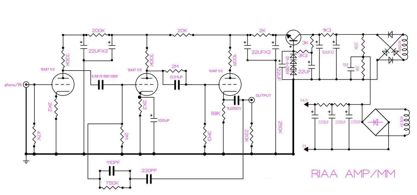

А вот такой фонокорр нормальный, не? Вроде клон EAR 834, но это не точно
TB2OnIVXX55V1Bjy0FpXXXhDpXa_!!366231128.jpg [ 103.7 КБ | Просмотров: 16010 ]
Непрочитанное сообщениеДобавлено: 16 апр 2025, 12:11
Сообщений: 12044
Его благодарили: 6574
Вроде клон EAR 834
Схема похожа на 834, но сделать можно очень по-разному)

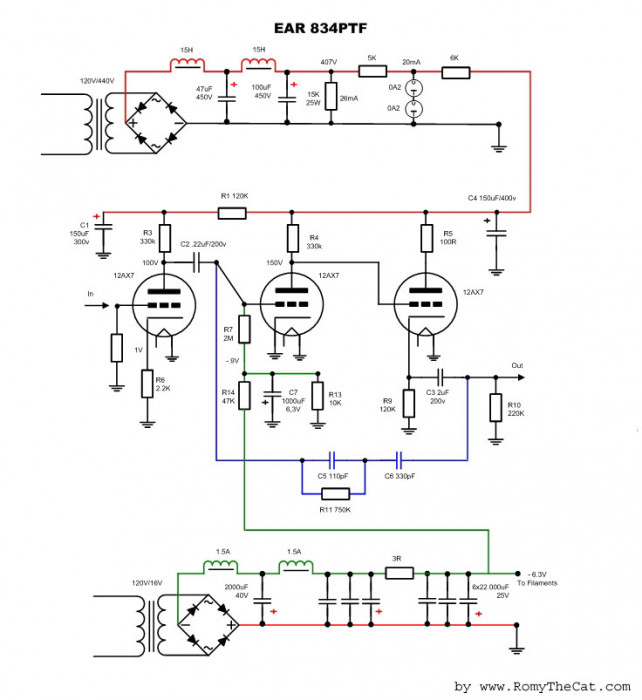

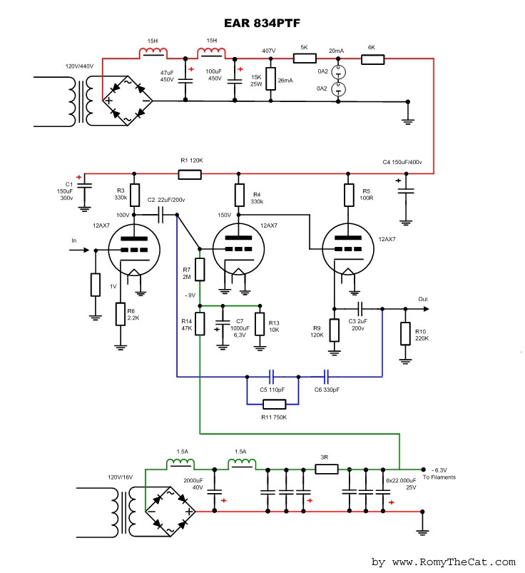

Буржуи на Гудсаундклубе такую схему еара выложили. Немного отличается от той, что выше. Но в целом ход мыслей схож
EAR834PT_12.jpeg [ 86.71 КБ | Просмотров: 16003 ]
Непрочитанное сообщениеДобавлено: 16 апр 2025, 13:35
Сообщений: 22302
Его благодарили: 6392
Сдается мне, вторая схема по блоку питания правильнее.

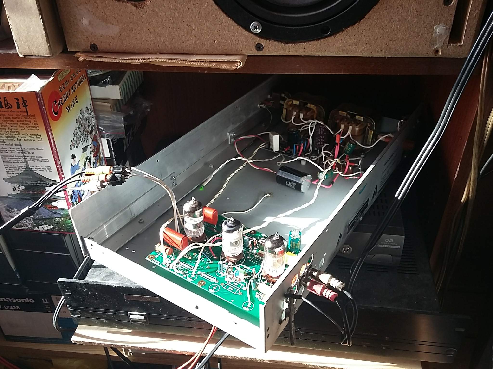

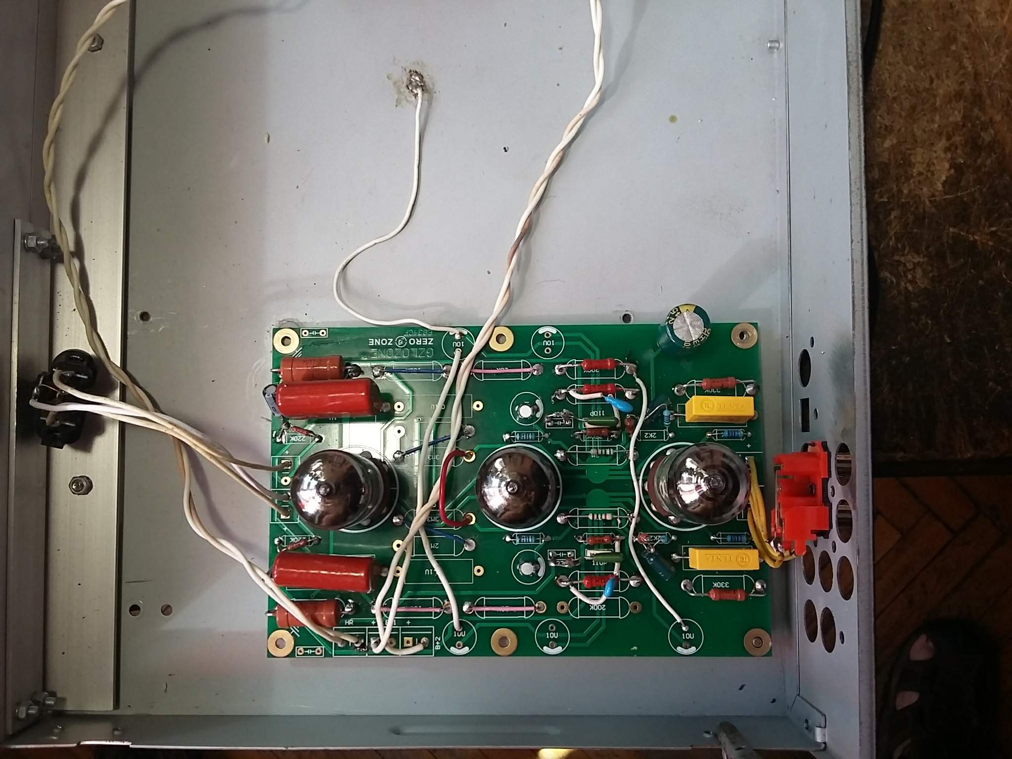

конструктор (плата/детали)
Конструктор в виде китайской платы и кулька с деталями я вам набрать могу. Но плата требует допиливания ножом.
На Али есть несколько китов реплик фоника от мака с22 и маранца7-го.
Ни одна из них вменяемой не является и чего-либо общего с оригиналом, на который сцылаюца не умеющие читать схемы китайские барыги - не имеет.
Но всё легко поправимо.
