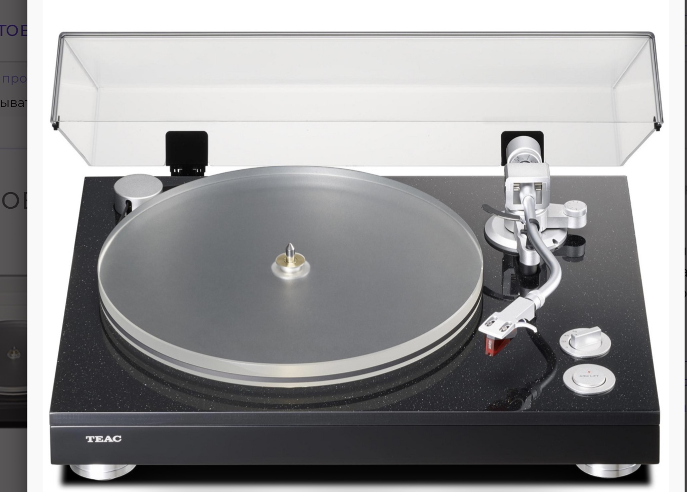

« TN-5BB – это новый флагманский проигрыватель виниловых пластинок, который оснащен…….»
Новый флагманский проигрыватель, который стоит как чугунный мостик. Ну, а раз такой дорогой, то значит должен соответствовать!
Вот вчера, посчастливилось мне прикоснуться , так сказать , к мечте! Приятель где то по случаю, прикупил сей проигрыватель. Красивый вертак, флагманский, но фонил он при подключению к любому фонокорректору. Фонил и трещал . И какие только Hi - Endские шнурки не использовал мой приятель. Ничего не помогало. О как. Ну, как так то? Денег стоит не малых, а нормально работать не хочет. Не годится. Вскрываю нижнюю крышку, и что же я вижу : а вижу я моторчик маленький, на подобии тех, что устанавливают в маленькие переносные кассетные магнитофоны. Как то не по феншую: вертак дорогущий, а моторчик — шляпа какая то! Ну да ладно. Это к фону не относится, но осадок то остался. Несколько удивила распайка выходов. Там и баланс и не баланс. Не стал я перепаивать потроха Тика. Все оставил как есть. А сделал я кабель xlr, с правильной распайкой земли. Ну, и фон естественно пропал. Здесь вопрос закрыл. Хотел я еще и тонарм отрегулировать по высоте. Но фиг там! Тонарм стоит криво, при максимальном поднятии, и смотрит вверх! Вот такой замечательный вертак :D

Надо было унутре то пофоткать...

Согласен! Пофоткать нужно было бы. Но , что то, так закрутился, что забыл это сделать. А еще забыл написать о блоке питания. Это ваще песня!!!! Выносной адаптер, очень похожий как по размеру, так и внешне, на зарядку от телефона!!!! Умора….. Флагман, мать его!!!! :D
Не знаю как в Тике, но в Торенсах это с семидесятых. В самом адаптере только транс, а выпрямитель и схема управления на плате внутри вертушки. Удобно, что транс далеко на розетке, не влияет на головку

Так в новых Торенсах тож стоит малюсенький моторчик... И ниче... пользуються спросом...

Да он и в старых невелик был

Не знаю. Но собирается его продать. Никому флагман не нужен? Красивый такой. Хороший. А, забыл еще написать, что автостоп там чей то не работает. Ну, это ведь совсем не главное в новом вертаке, за 160.000 рублей. Ерунда какая. Вот в моем Техниксе, который аж в прошлом веке был сделан, почему то все работает как часы. И транс стоит внутри. И никаких наводок на головку. Что за херня то? Ну, кто ж так делает то!

Я раньше тоже транс снаружи не принимал. Пока не узнал простую и очевидную вещь. Экспорт в разные страны с разным сетевым не требует переделки проигрывателя или переналадки линии. Они идут одни и те же и для Европы и для Америки и для Японии. Просто вкладывается другой внешний адаптер. Особенно удобно при реэкспорте.

Вот! Отличный вариант, за 33 рубля! Да предложений то много, и за вполне себе вменяемые деньги. Я просто не понимаю, от куда столько пафоса по поводу этого тряпочного флагмана? И еще там есть 78 скорость!!!! Мрак…. Патефонные альбомы с Клавой Шульженко слушать? Мрак в квадрате!!!! И что самое фиговое, это то, что тонарм не встает в параллель с пластинкой. Он как ствол у танка, смотрит вверх.

А вот прочитал надпись на тонарме SAEC. Удивительно, что он стал тонармы кривые делать
