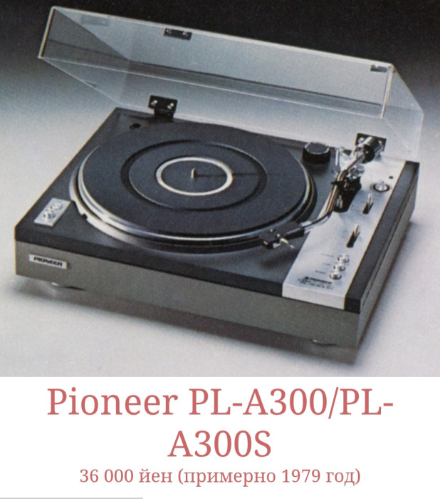

Приветствую. Друг купил такой вертак, по неопытности не досмотрел что отсутствует груз с креплением с правой стороны тонарма. Есть ли кого информация об этом грузе масса , размеры или где купить?

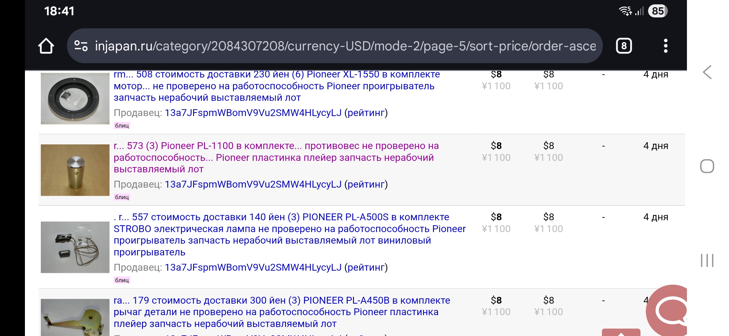

На Инджапан.ру есть этот груз. Но что бы посмотреть, нужна регистрация
Screenshot_20251216_184100_Chrome.jpg [ 739.92 КБ | Просмотров: 2315 ]

У pl 1100 тонарм другой
