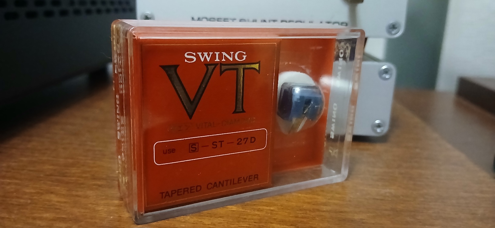

330 в оригинале конус 0,5 мил https://audio-heritage.jp/PIONEER-EXCLU ... c-330.html
У вас МК2? Та, что по ссылке просто 330, хотя продавец пишет, что и к МК2 подходят. Конический кантилевер и эллипсная заточка 0,3х0,7мил. Иглы неплохие, сам с этого года купил подобные и кручу

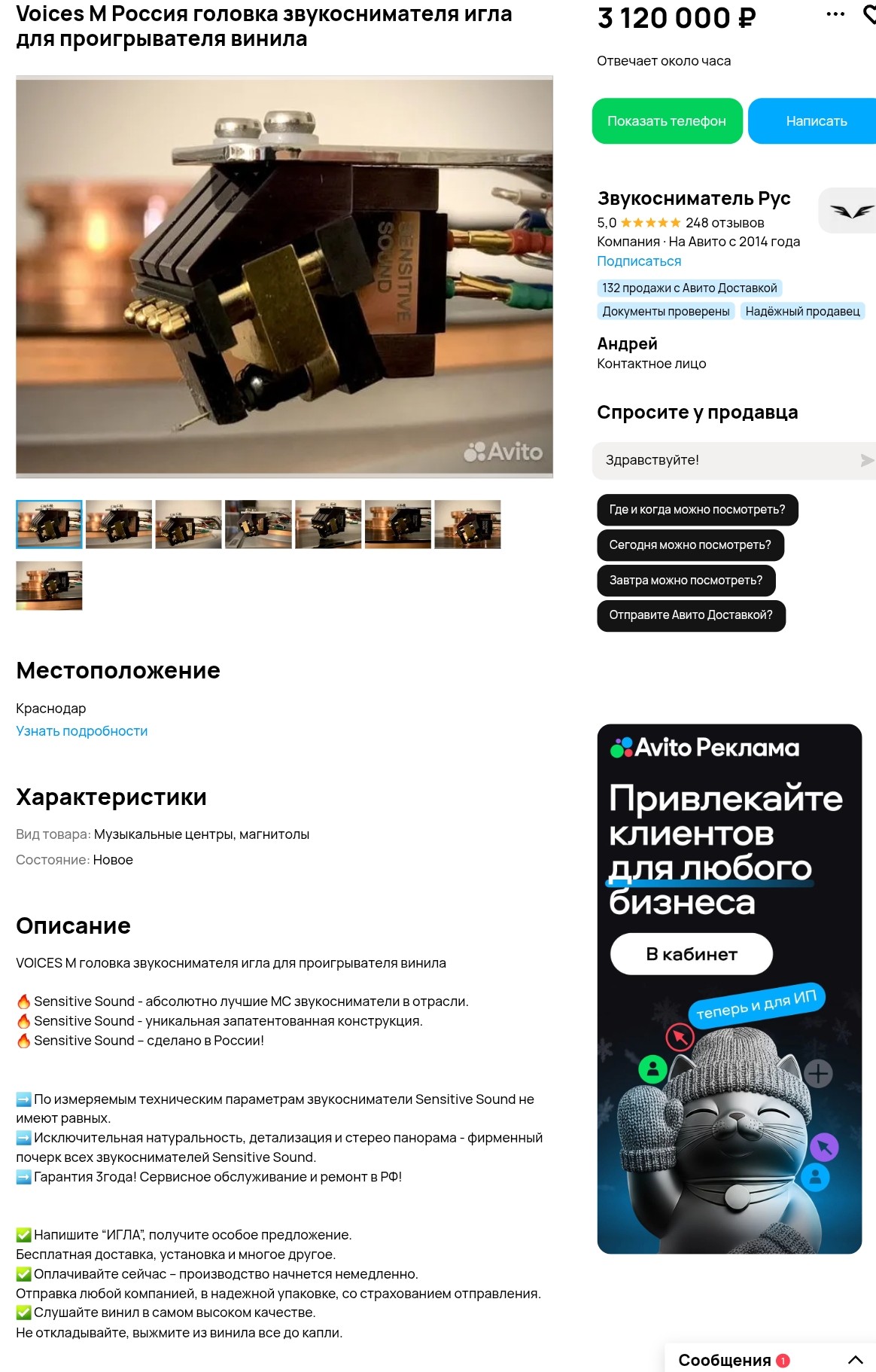

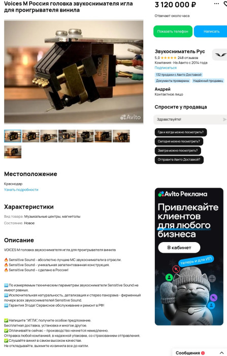

Есть счастливые обладатели? :)
Screenshot_20260225-223740_Yandex Start.jpg [ 349.96 КБ | Просмотров: 337 ]
