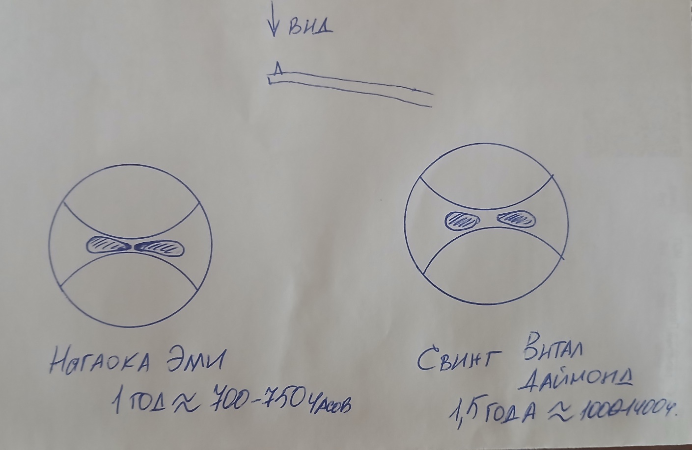

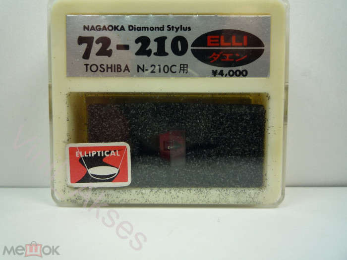

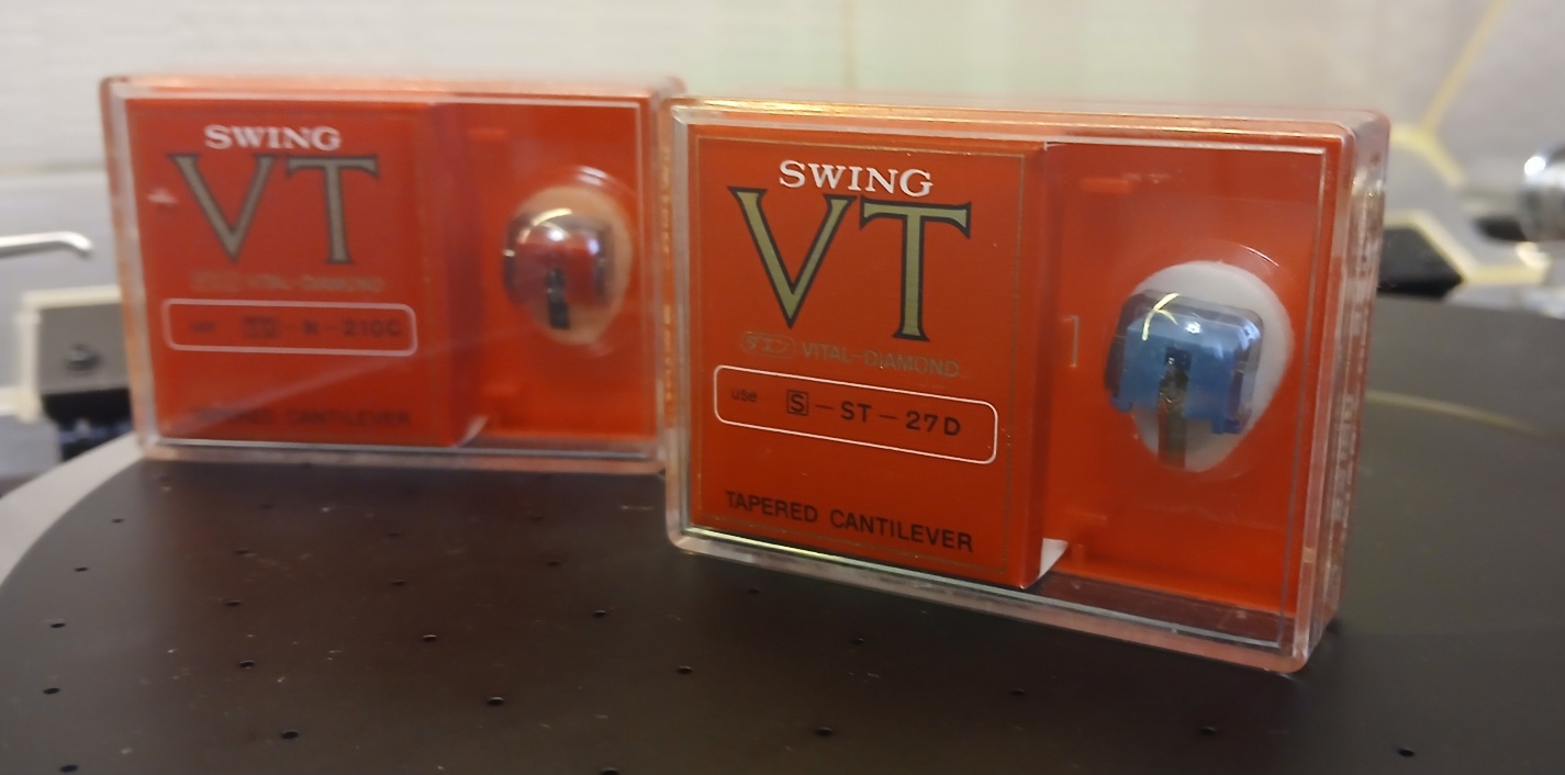

По прошествии некоторого времени появились результаты сравнения винтажных японских вставок разных производителей.
Сравнивал эллипсные Нагаоку Элли и Свинг Витал Даймонд
11.jpg [ 78.5 КБ | Просмотров: 34 ]
20241227_150537.jpg [ 159.39 КБ | Просмотров: 34 ]
У Нагаоки обычный кантилевер, у Свинга конусный. Цена на момент выпуска примерно одна - 4000 Йен.
Сначала поставил Нагаоку. Слушал в среднем по два часа в день. Хватило на 1 год. Причём износ ещё не был критическим, хотя и очень сильным, что было видно под микроскопом. Но заметно просели ВЧ и перекосило баланс влево. Нагаока сошла с дистанции. Вторым был Свинг. На сегодняшний день прошло 1,5 года. Износ уже хорошо видно, но он значительно меньше, чем в свое время у Нагаоки, перекоса по каналам нет и снижение уровня по ВЧ едва заметно. Сравнение произвожу с СД диском, что бы память не замыливалась. Ощущение, что этой иглы хватит еще как минимум на 200-300 часов. По итогам "смотрения" в микроскоп накарябал рисунок.
