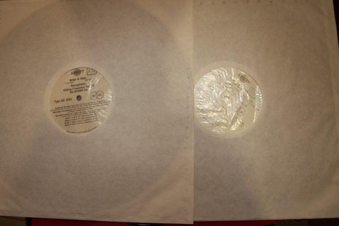

Был бы благодарен, если бы Вы поделились фотографиями задней стороны обложек
 Заголовок сообщения: Подскажите по иглам
Непрочитанное сообщениеДобавлено: 23 фев 2016, 22:57
Сообщений: 259
Его благодарили: 40

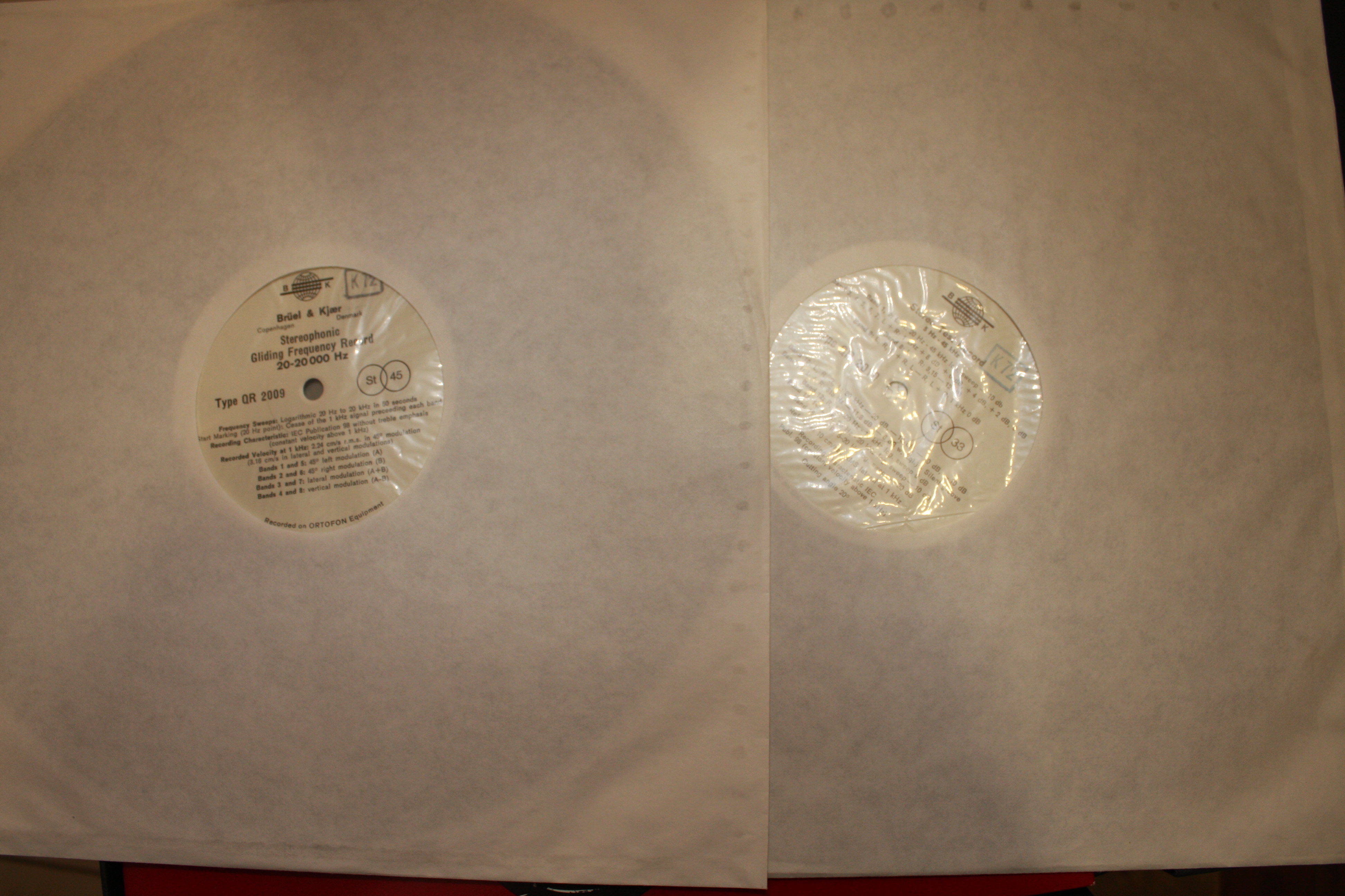

ну вот так как то
QR 2009-2010 и одинаковый у нас QR 2011
IMG_7072.JPG [ 3.5 МБ | Просмотров: 1955 ]
IMG_7071.JPG [ 3.34 МБ | Просмотров: 1955 ]
IMG_7070.JPG [ 3.71 МБ | Просмотров: 1955 ]

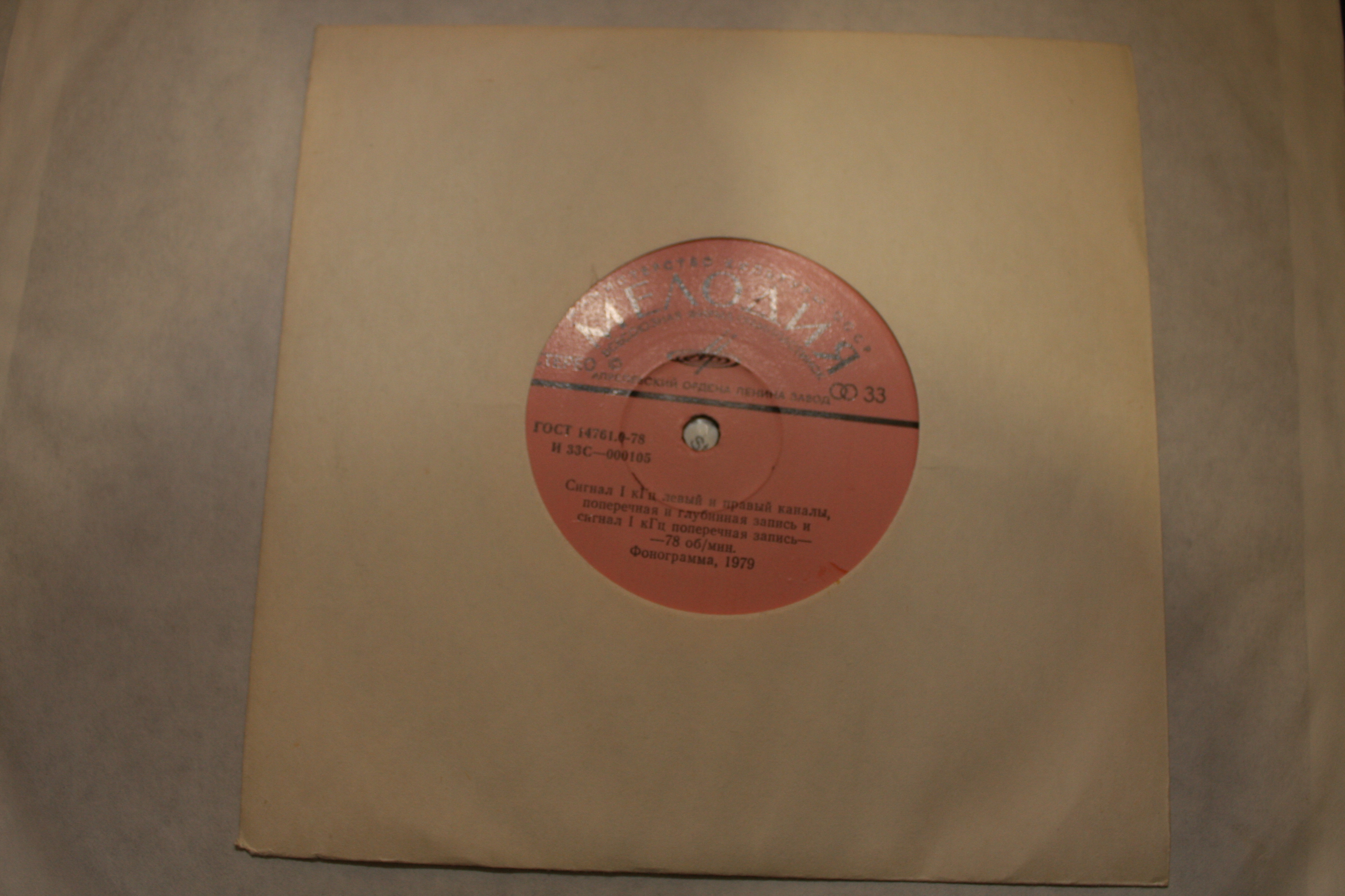

а на 78 оборотов вот такая штука
IMG_7073.JPG [ 3.13 МБ | Просмотров: 1953 ]

Jedi
Спасибо.
Ох, класс - какая там есть интересная дорожка!!!!!
Надо покупать!!!

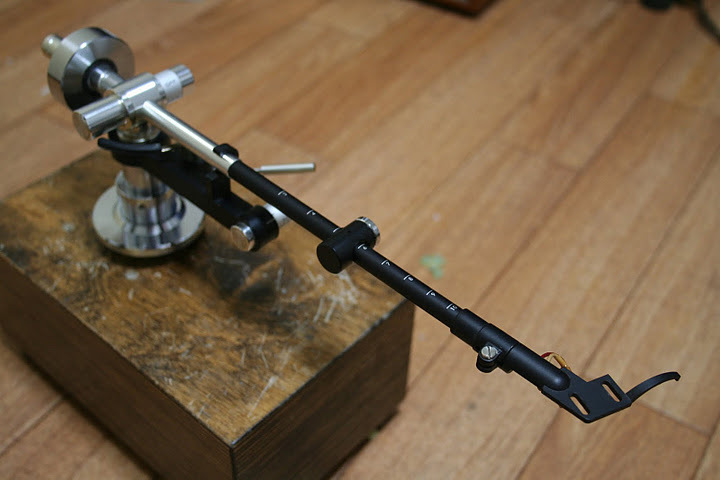

Aureal писал(а):
частота резонанса 8,5 Гц. По таблице выходит - должно быть 12 Гц. неувязочка.
Это все теория,а она не всегда совпадает с практикой,на некоторых тонармах в паспортах не указана рекомендуемая подвижность системы картриджа и его частотта резонанса и только по тестовому диску можно подобрать и отследить.Можно и изменить динамическую нагрузку на иглу в районе шелла установить регулируемый-подвижный грузик,например как на тонарме МА-707,меняя вес самого шелла.Идея вам понятна,а реализовать её можно разным способом,не бойтесь экспериментировать со звуком.
MA_707_B.jpg [ 70.22 КБ | Просмотров: 1901 ]

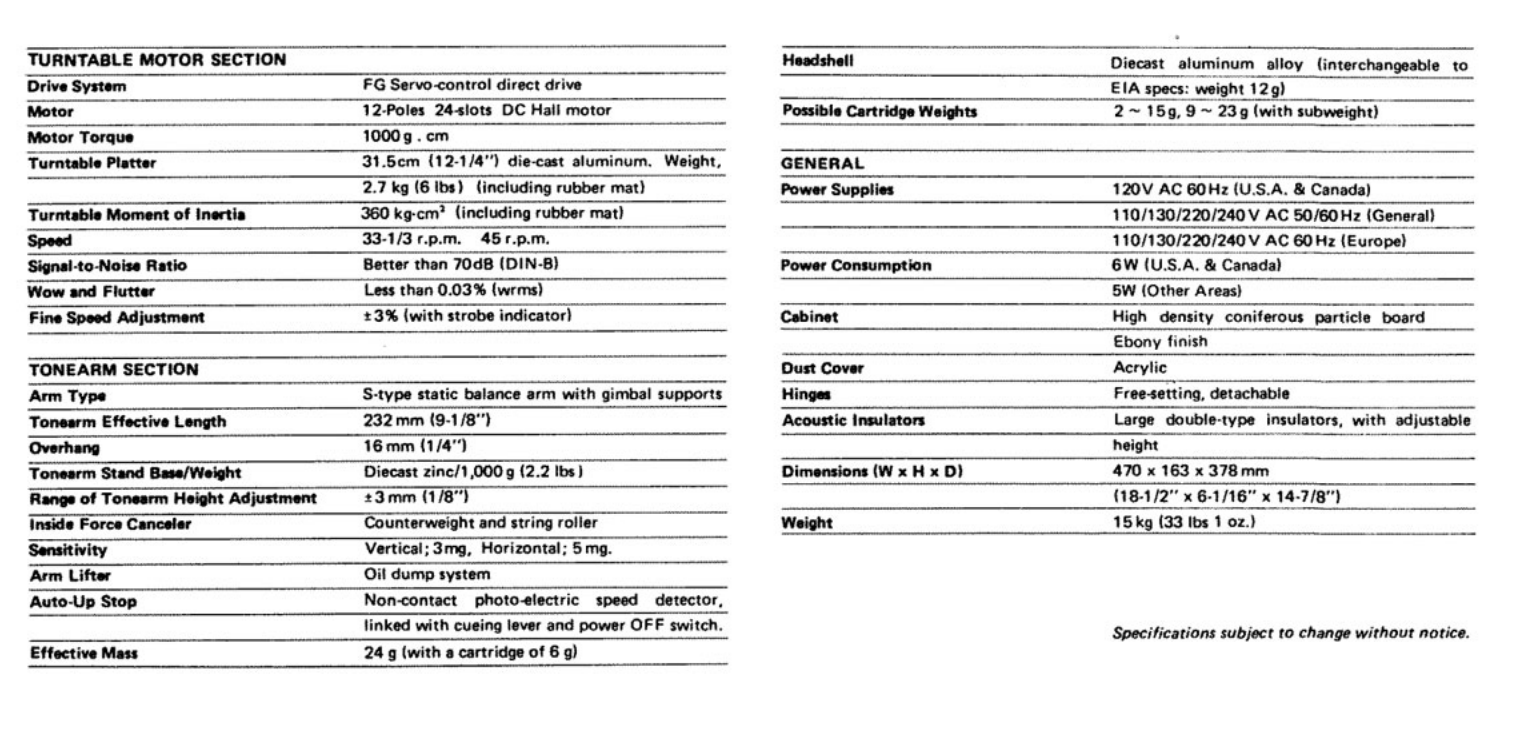

Я поискал свой тонарм в других мануалах, вот на Д8 нашел
Снимок экрана 2016-02-24 в 22.05.31.png [ 662.97 КБ | Просмотров: 1775 ]
слева последняя строка, Эффективная масса с картриджем - 24 гр. при картридже 6.

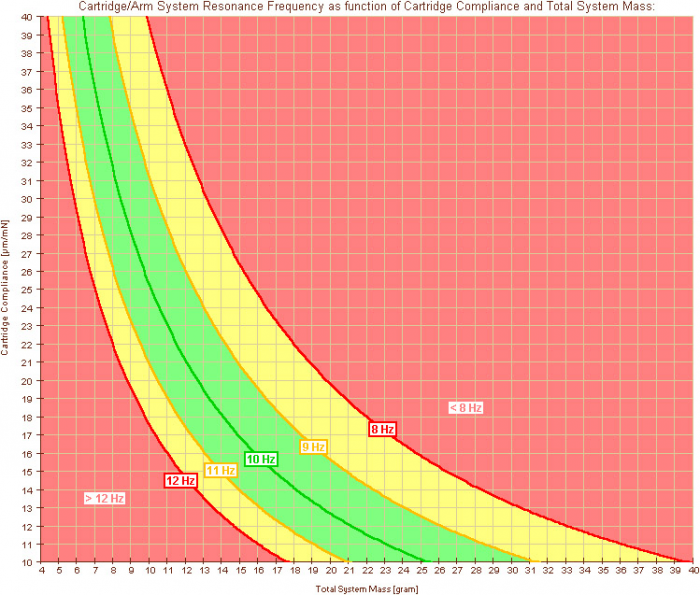

Подбор картриджа НЧ%2520резонанс.png [ 445.21 КБ | Просмотров: 1775 ]
24гр это и есть тотал систем масс, то есть все в сборе.
Для моего тонарма следовательно идеальная бошка весом 5-6гр и комплиансом 10-11?
я верно понял? мне кажется да, но хотелось бы уточнить.

Аудиотехники хорошо подойдут по физическим параметрам (от 120-й до 150-й и 440-й ) . Но есть ещё и звучание. А тут на вкус и цвет.... 8-)

Антон - при выбранной вами головке и штатном варианте шелла, который видимо идет в комплекте с тонармом ( а он, согласно приведенной вами таблицей для вашего тонарма, весит 12 грамм - смотрите правую верхнюю строку) так и есть. Но шеллы можно менять - как на более легкие, так и на более тяжелые, под конкретные параметры конкретной головки с ее массой и комплиансом.
Так что поле для маневров достаточно большое.
Недаром в следующей строке написано :
возможная (допустимая) масса используемых картриджей : от 2 до 15 грамм.
Только не забывайте приводить все эти переменные параметры к единому знаменателю - корректному диапазону значений частоты резонанса.
И еще раз повторю - лучший, самый верный, фактический способ проверки - это прогон тестовой пластинки. Частоту самовозбуждения головки вы сразу увидите - тонарм будет трястись, как при пляске Святого Витта. ( Жалко, отдал тестовую пластинку - сейчас мог бы заснять и выложить видео...но увы )

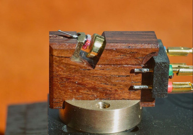

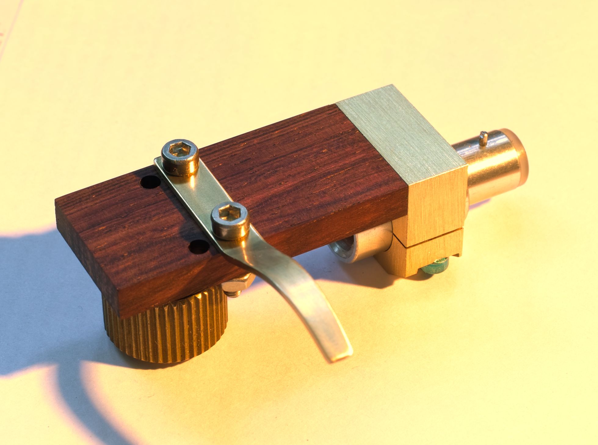

В самом деле,лучший вариант проверить картридж с шеллом на тонарме только по тестовому диску и Вы сразу все увидете и услышите.Картридж на этом треке начинает "колбасить" и это видно и слышно по звучанию,звук плывет,игла пытается выпрыгнуть из канавы и если не соответствует все это и происходит,если колеьбания есть ,а звук не изменяется значит подвижная система в соответствии. Например у меня вес картриджа 16 гр,а шелл 28 гр и тонарм у меня для тяжелых голов изначально,но все равно пришлось поставить самый тяжелый комплект основного и бокового груза,пришлось приобретать дополнительно.
SDIM0525.jpg [ 216.59 КБ | Просмотров: 1756 ]
SDIM0507-2.jpg [ 91.06 КБ | Просмотров: 1756 ]

Rufinovich писал(а):
а шелл 28 гр
Аудиофильский чугуний?
Непрочитанное сообщениеДобавлено: 24 фев 2016, 22:54
Откуда: Казанская сирота
Сообщений: 438
Его благодарили: 106
Самопал,но с регулировкой азимута и золотыми контактами из африканского дерева :lol:
