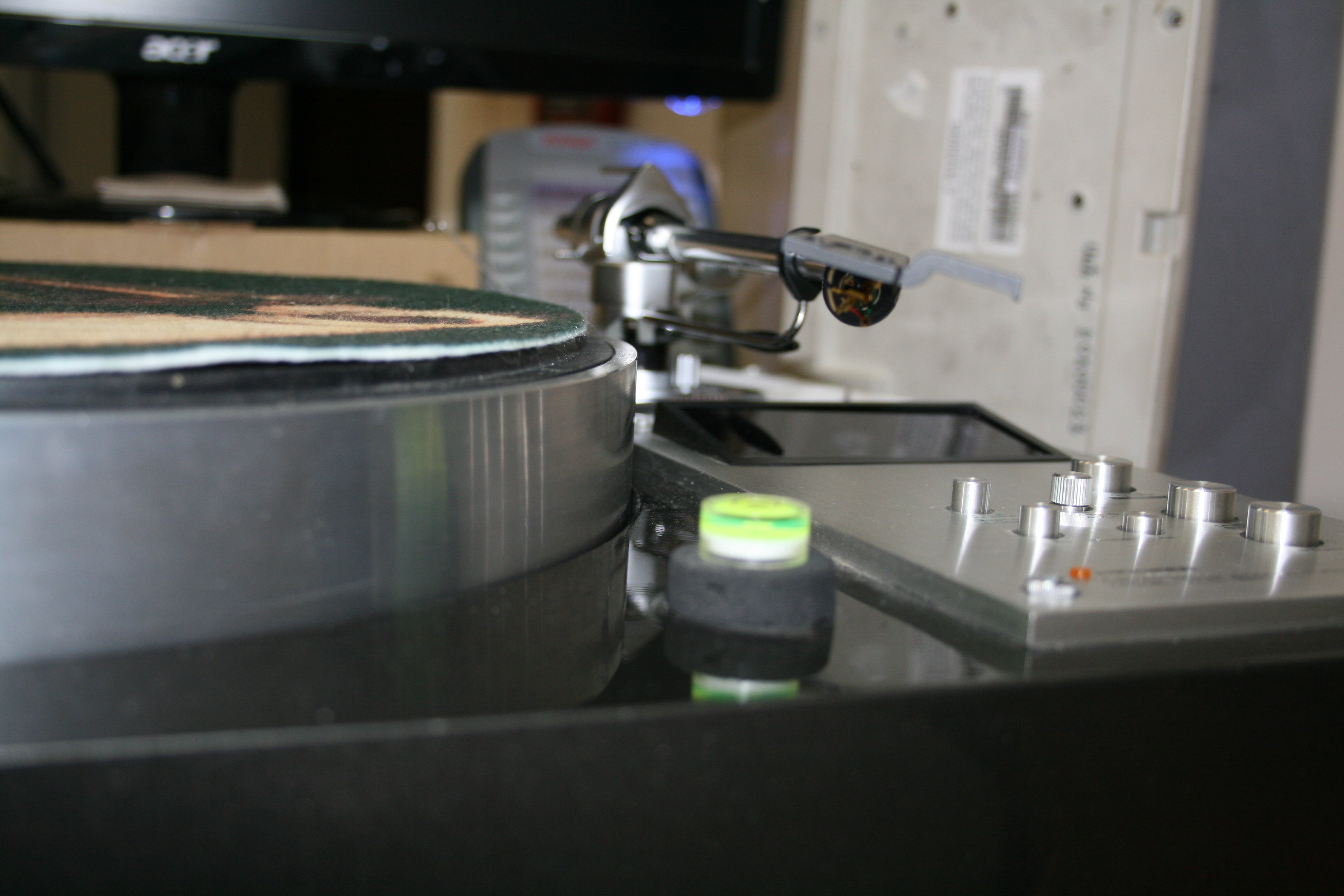

Вот по SME много детских вопросов.. во 1х шелл одевается на место не параллеьно плоскости стола. На трубке снизу есть винтик, его пробовал ослабить и повернуть вокруг собст оси. Но не вертится :? я конечно без фанатизма.. думаю грешным делом может туда бальзы лишка напихали и вертеть надо сильнее
И как правильно называется справа "загнутая шпилька под 90град" с грузиками. Мнеб хотябы чтоб погуглить какова её ф-ция.
Дело в том, что у меня в комплекте 1 грузик. А в оригинале должно быть 2 состовных на этой версии арма :| http://www.smetonearms.com/index.php?ma ... ucts_id=40

Это противовес, для осевой балансировки тонарма. Применяется только на армах J-типа. Так как из за "кривизны" один из вертикальных подшипников нагружен сильнее.

Вы шелл поставьте параллельно диску. Снимите с тонарма и доверните, а потом уже на тонарме тонкая доводка по зеркалу. А то все поздравляют и никто не ответил.

Почитал, вцелом понятно. С одним грузом полной балансировки судя по всему не добиться. Придётся где-то изыскивать второй груз :?

Спасибо :cool: Именно так шелл на глаз и выставил параллельно диску. Просто нужно было чуть настойчивей вращать. А винт и вовсе не мешает вращаться, его шляпка меньше ширины паза для вращения. Этот винт судя по всему там для извлечения контактной группы из трубки (при полном выкручивании). Но сам пока ещё не доставал :oops: За наводку про зеркало 2 раза ку. Изучаю ;)

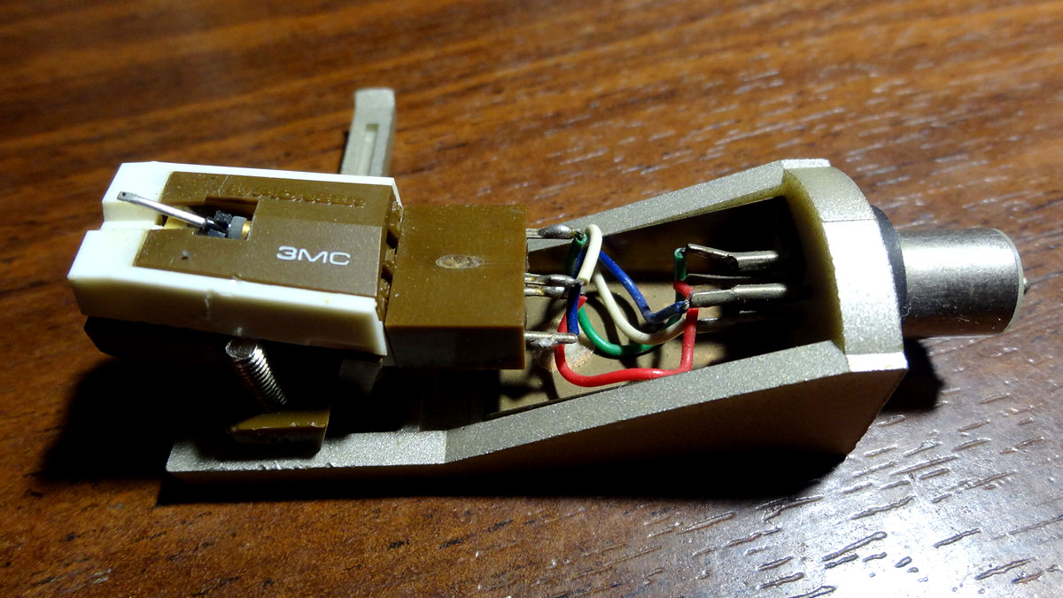

После отпуска была получена первая простая МС голова Pioneer 3MC http://www.vinylengine.com/cartridge_database.php?m=Pioneer&t=any&mod=3mc&sort=2&Search=Search&sty=&ovlo=2.5&ovhi=&can=&dclo=&dchi=&stid=&masslo=&masshi=&notes=&prlo=&prhi= с родным шелом. Большое спасибо Алексею. Позже, после решения вопроса с корректором, буду брать Ortofon 2m bronze или black. Дело втом, что неприятность у меня с ним вышла. Покупал на Яхе ещё в июня Пио С-21 это я тут уже писал. Именно чтобы была отправная точка и в свой комплект до полной 20 серии. Расчитывал получить по приезду и запуститься, а он не приехал.. японец зараза такая не отправил.. такую вот новость получил по приезду от посредника :evil: Пытаюсь купить ещё один и снова надеятся и ждать.. :( в РФ вменяемый не могу найти.
Сейчас ломаю голову где бы взять на время приличный корректор в нашем городе. Что для меня не просто учитывая практически нулевой круг знакомых виниловодов. Есть друг, но у него только один корректор - свой. Забрать у него на месяц-другой не вариант. Он конечо не откажет думаю, но не хотелось бы его так огорчать :?
Выпрашивать у кого-то интегр. усил. со встроеным копеечным корректором на операционниках как бы тоже не вариант.. К тому же современные интегральники как правило без корееторов. Зато голову 3МС привентил, читаю/пробую СМЕ3009 настроить. Ещё весов точных не имею. Друг обещал одолжить, но он на Байкале загарать ещё неделю будет. Пока вот такие пирожки с котятами :roll:

Вот такая установлена 1ая голова, фото Алексей делал.
