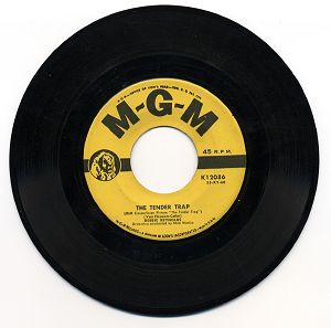

Центровка... Боюсь , простых способов нет. Но вряд ли отверстие намного провалено, можно и плюнуть.
Но если дырка в отверстии совсем непотребная,то можно.аккуратно разметив по центру,выпилить в пластинке отверстие для следующего стандарта - 38,24 мм.А на проигрывателях обычно присутствует переходник с 7,24 на 38,24.Иногда в виде круглой щеточки. :)
(ɐʞɯʎm иɯҺоu)
45rpm.jpg [ 14.94 КБ | Просмотров: 476 ]

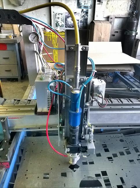

Пофлужу( всё равно у нас затишье, а до футбола ещё есть пара минут). Расширю проблему до общего случая. Помните, что началось с большого отверстия, затем допустили случай, что отверстие может быть не круглым, а, пусть будет , эллипс. Усложняю задачу. Если фирма, печатающая диск, не может контролировать качество центрального отверстия, то кто сказал, что оно вообще находится в центре относительно дорожек? Поэтому основная задача найти положение этого центра. Думаю, что буду прав, если за базис приму сгонную окружность, тогда задача решается, так как истинное положение центра в этом случае может быть вычислено. А далее идём , например, сюда:
myLCT.JPG [ 108.55 КБ | Просмотров: 458 ]
И нам косячат новое большое и тоже с перекосом :D
Нет, тут я могу дать гарантию.

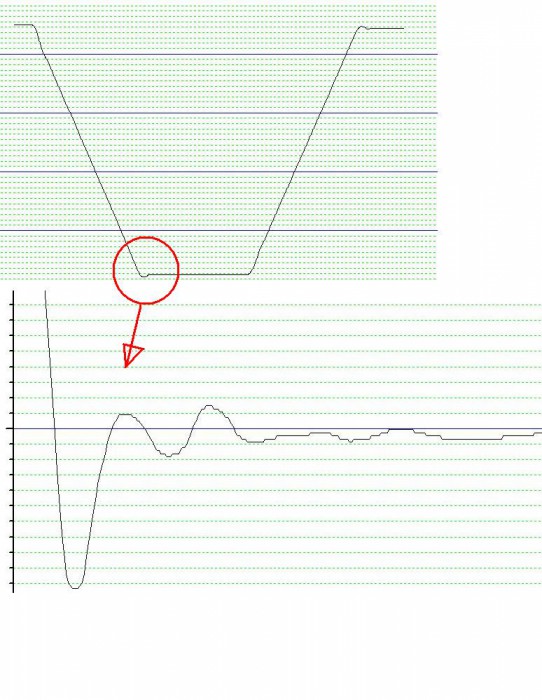

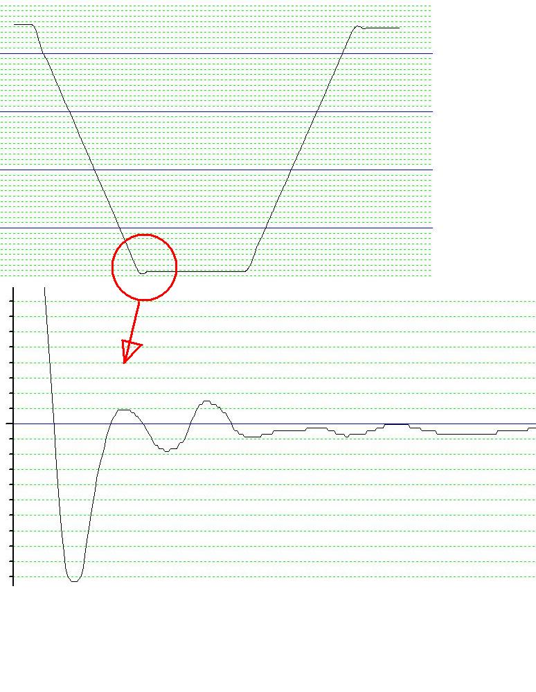

кстати, можно тему повернуть в русло вибраций (я про фото). Тут яркий пример, когда большая масса приводит к возникновению вибраций (при смене направления под 90 градусов). Вот данные энкодера при резки квадрата, скорость 10 м/c. Никак пока эту проблему не могу решить...
0102.JPG [ 140.32 КБ | Просмотров: 426 ]
