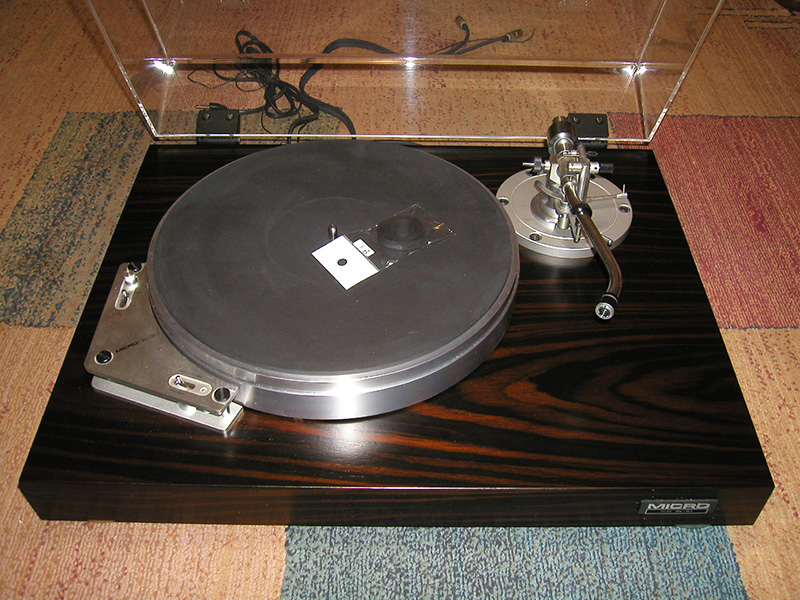

В продолжение темы.
Товарищ походил, послушал. Пообщался c хорошими людьми. Ставил свой картридж.
(Special thanks to: Николай Umberto!)
К чему пришли: будет покупаться стол Micro BL-91.
(тут special thanks to Вячеслав nikotin, который очень хорошо написал про пассик, чем подтвердил идею.)
Однако, чем дальше в лес, тем больше вопросов. :)
Далее цитата: "вопрос по тонарму: можно взять с родным МА-505 или подороже с SAEC 407/23.
В принципе, последний хвалят, но где-то вычитал, что он может быть ярким и, как написал пользователь, давать специфический "трубный" окрас."
Послушать и сравнить эти тонармы негде. Поэтому "лечим по фотографии".
Ещё цитата: "Звук люблю открытый, прозрачный и не зажатый, с хорошим, но не доминирующим/напрягающим басом, окрасы не люблю - я за натуральное звучание))".
Может кто-то имеет опыт с этими тонармами?
Я тут - ничем помочь не могу. :(
Ещё вопрос, тоже, если такой опыт есть: как на эти тонармы встанет картридж Technics EPC 205C-II на родном шелле (SH-98)? Хотя, шелл тут, конечно, не константа, поменять можно...
Или ставить 205 на такой тонарм - моветон? :oops:
Ещё есть пара вопросов по 205 и фонокорректору, но чуть позже напишу. :)
(картинка ниже - только для привлечения внимания, к реальности не имеет отношения! На ней тонарм MA 505, вроде.)

Брать с Саеком- это тонарм выше классом. На него и тяжёлые головы уже можно ставить.

Желание поиграть с тонармом еще понятно..., но брать стол ради смены 9 дюймов. Брать так уж нормальный, чтоб и 12 и 9. Можно и два поставить.
Да и плинт на этой микре хиловат на мой взгляд.
Заказать/запилить нормальный многослойный кабинет, задэмпфировать, отделать в палисандр, залачить. Воткнуть фономотор от дэнон, виктор или дюаль, у того-же текххнегз есть готовое решение, или платформу с ролегом...
Мне кажется этот вариант с микрой даже не грейд.
Ну и прежде чем городить огород под бошки для тяжелых тонармов, лично я бы сначала на обычный ультра/легкий/средний налепил бы пластелина до желаемой эф.массы, поставил предполагаемою башку, купил бы у МихаилаБ измерительную пластинку, убедился что с технической стороны все четко, вплоть до выставления скейта по минимуму THD, а не по нарезке сидишных болванок. Потом уже можно размышлять, правда это уже не фоточки глянцевые разглядывать, муторно и скучновато, да и звучание потом не обсудить, выводы полученные могут не способствовать. Объективность штука такая... ;)
(Это я не про бошки и тонармы, это призыв подойти к делу более-менее и по пути наименьшего сопротивления, хотя если на самом деле хочется очередных эмоций и деньги ляху жгут, то почему бы и нет).
