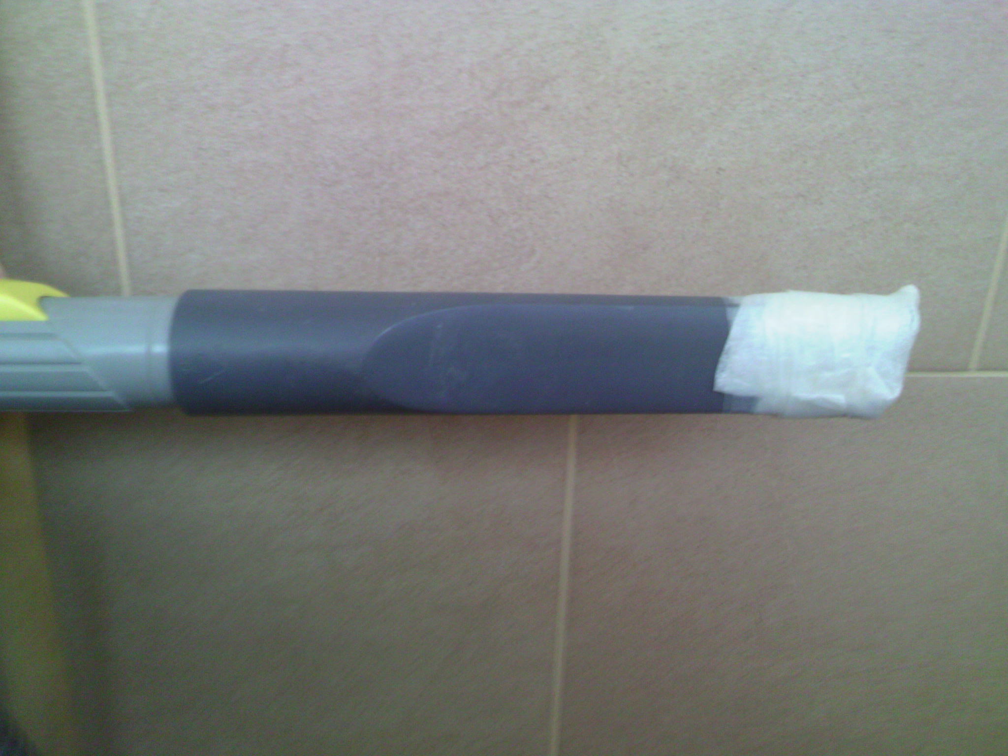

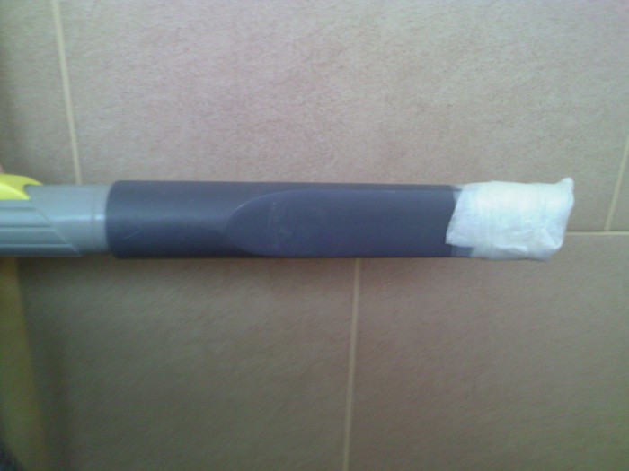

если не стоит задача враз умыть сотню дисков а, допустим, всего пару новых, то в отсутствие автоматики сгодится обычный бытовой пылесос с мягкой насадкой.
главное, чтоб тремора не было ;)

fogoverfrog
Я тоже подобным образом частенько пылесосю :D . Разницы практически нет между этим способом и тем, когда я диски отдавал на вакуумную мойку. Еще где то валяется приспособа в виде насадки на пылесос - вакуумный тонкий шланг и тонкая пластиковая трубка с продольным пазом. с одной стороны паза наклеена полоска из фетра, по краям ограничивающие пластиковые ролики с силиконовым покрытием. Пробовал - прикольно получается откачивать грязь , но до ума эту механизьму так и не довел из за природной лени.
