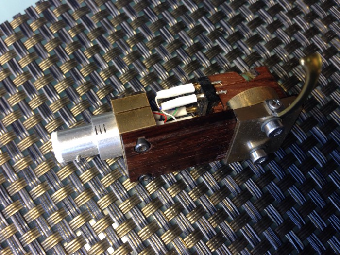

Rufinovich писал(а):
из африканского дерева
Баобаб что-ли? :)

Umberto писал(а):
Баобаб что-ли?
Рановидность эбенового дерева,благодаря высокой плотности и антирезонансным свойствам.

Umberto писал(а):
Если серьезно, внушает!

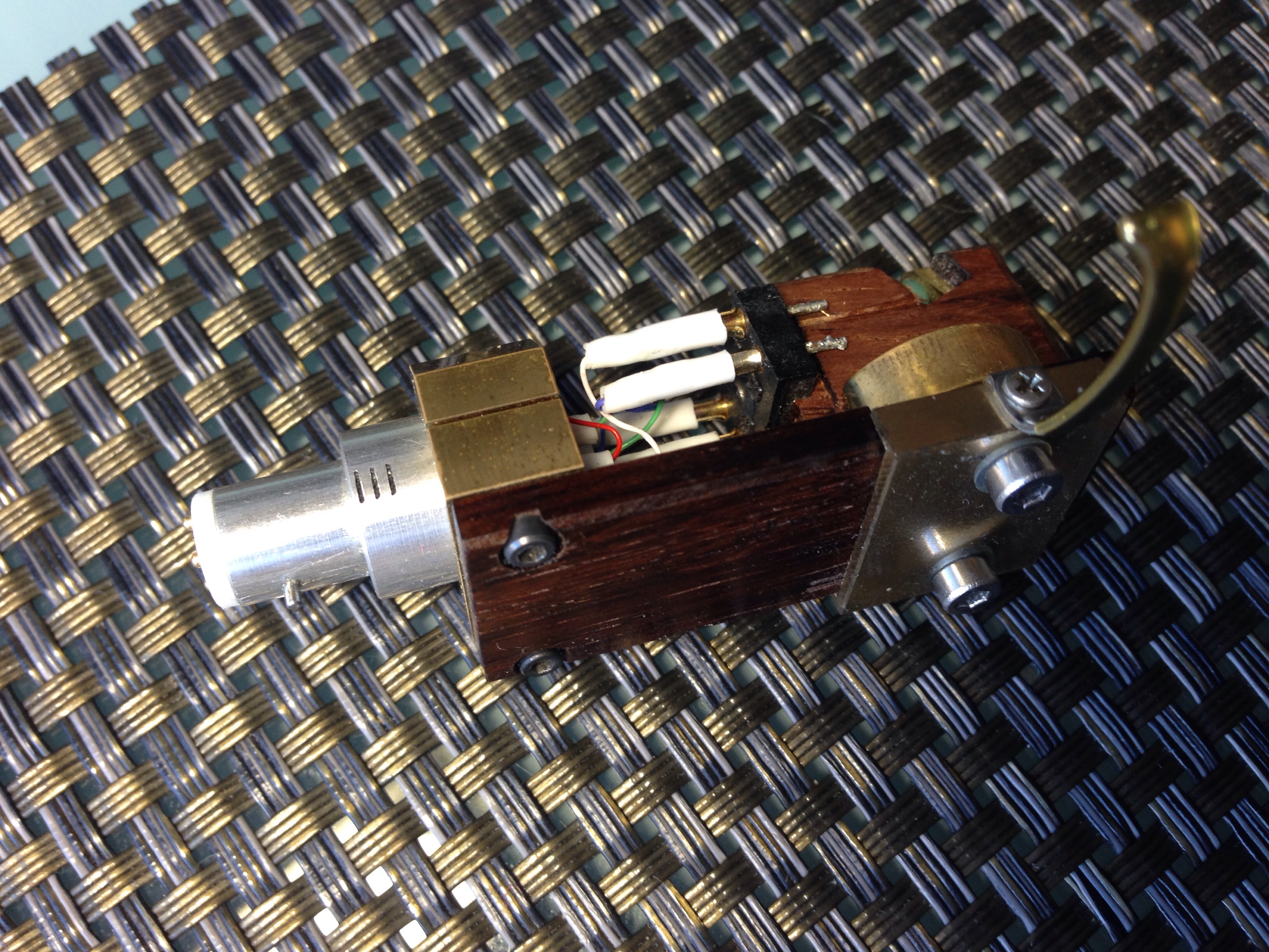

Эбеновая древесина только на шелле,это старый футляр для хранения сигар пошел на распил 8-)
А боди МС картриджа из садалового дерева с пропиткой,так как эбен очень тяжело обрабатывается на фрезерном станке,фрезы ломаются.
Мне тоже очень нравиться!
Тем более с учётом, что всё это новое!

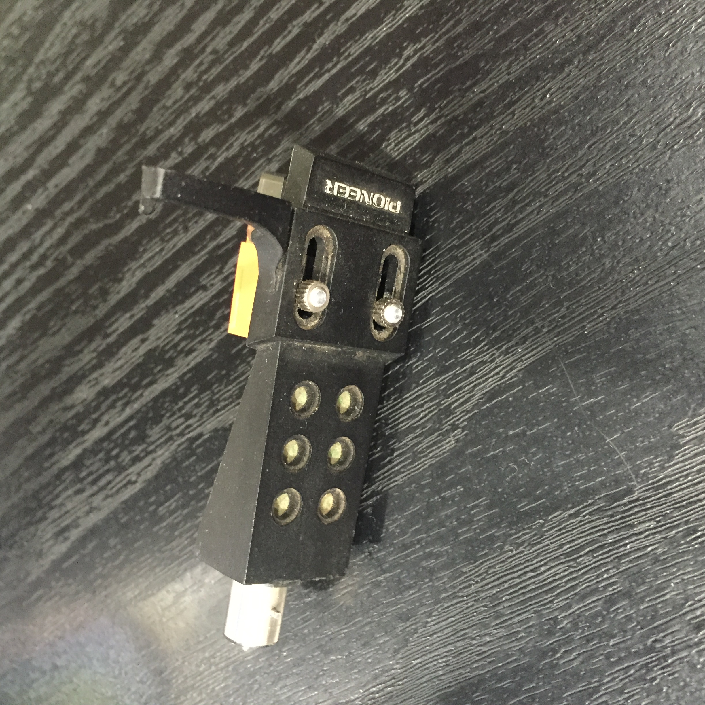

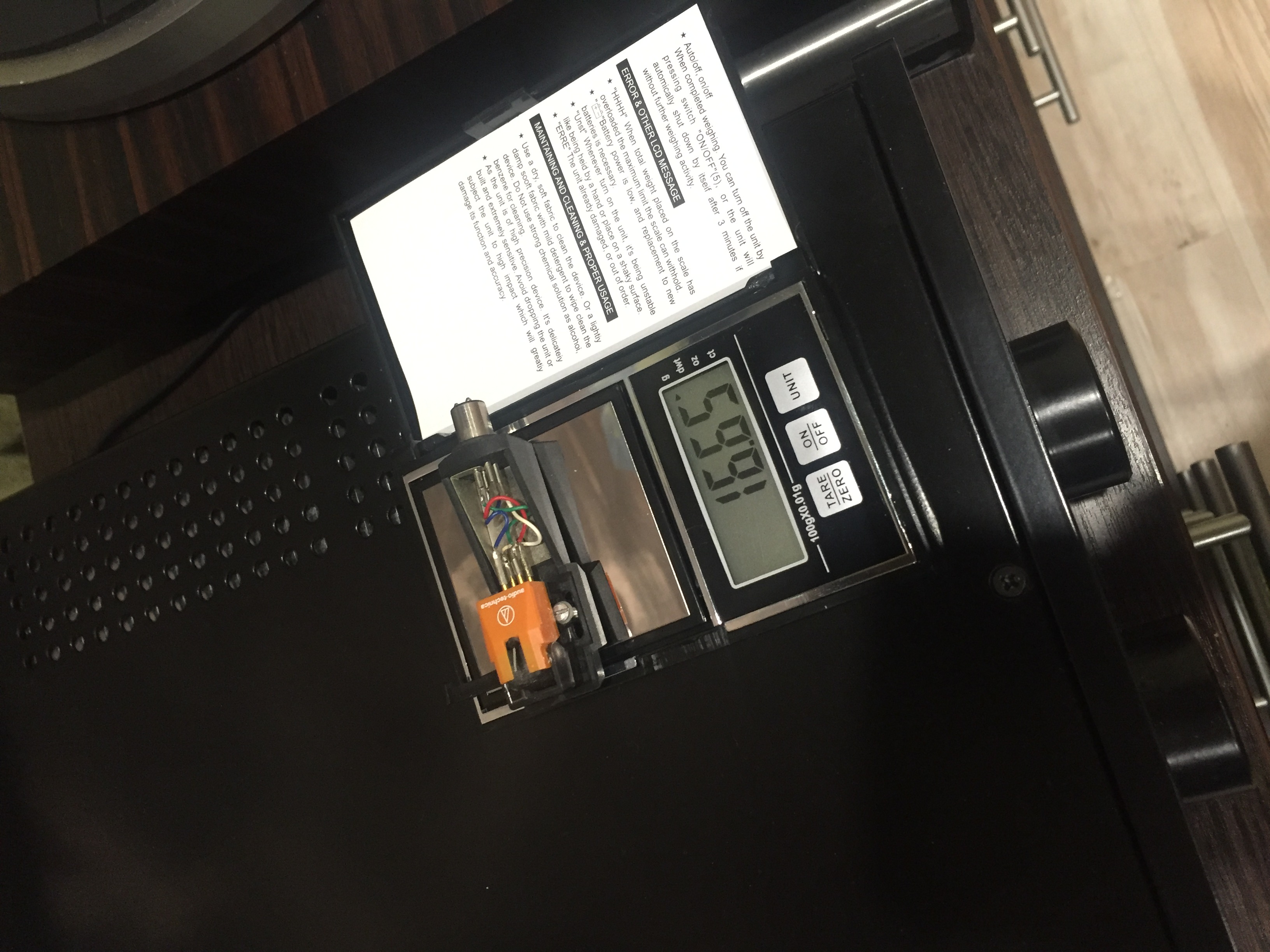

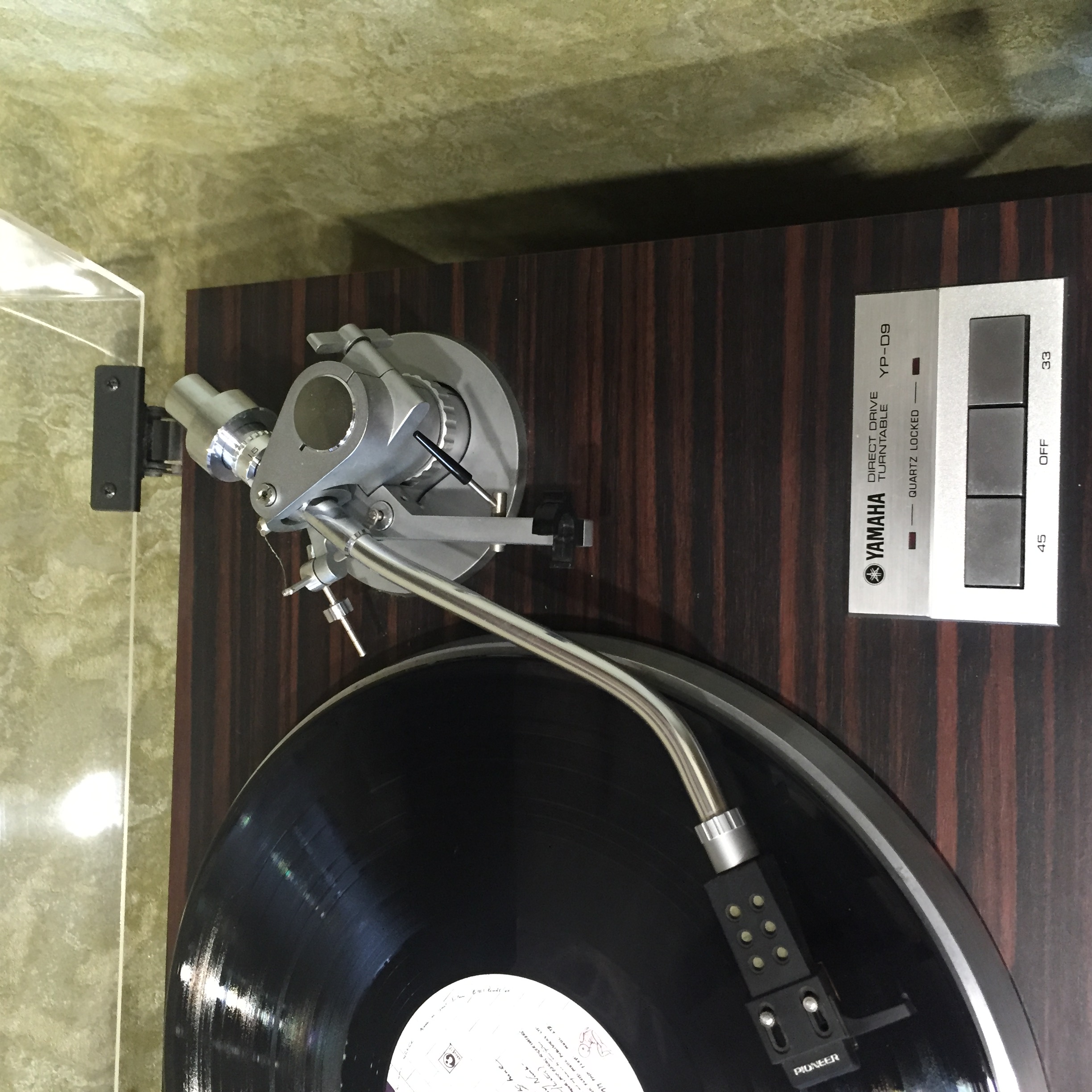

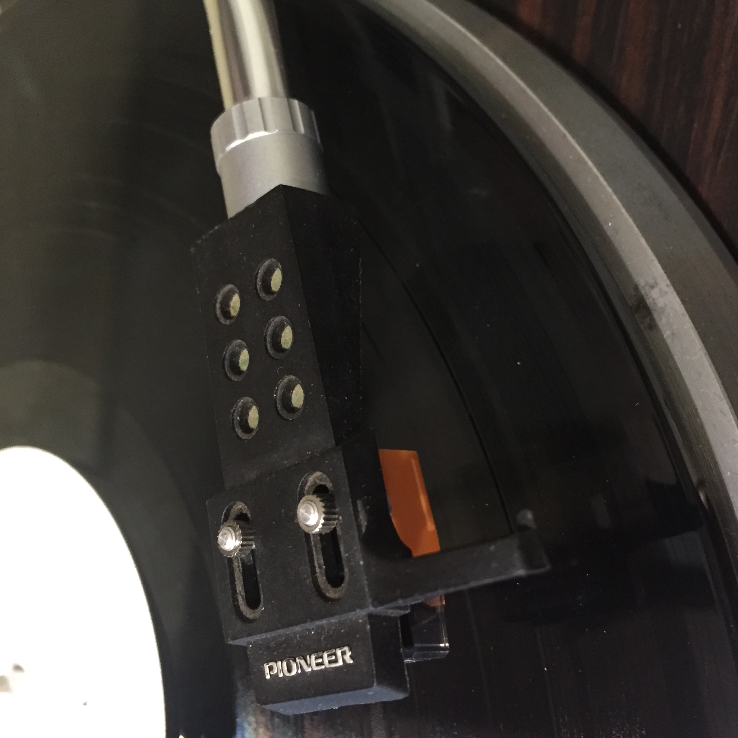

тонарм штатный такой как на Yamaha YP-D9, пошел фото делать....
IMG_5070.JPG [ 927.21 КБ | Просмотров: 1573 ]
IMG_5071.JPG [ 726.63 КБ | Просмотров: 1573 ]
IMG_5072.JPG [ 1.11 МБ | Просмотров: 1573 ]
IMG_5073.JPG [ 1.42 МБ | Просмотров: 1573 ]
Простите з то что все фото перевернуты, у меня форум постоянно переворачивает... засада
Вот на Д9 я не нашел мануала, но я нашел что в Д8 такой же стоял тонарм, и на него как раз та самая инфа что я линковал в позапрошлом посте. 24гр вместе с шеллом.

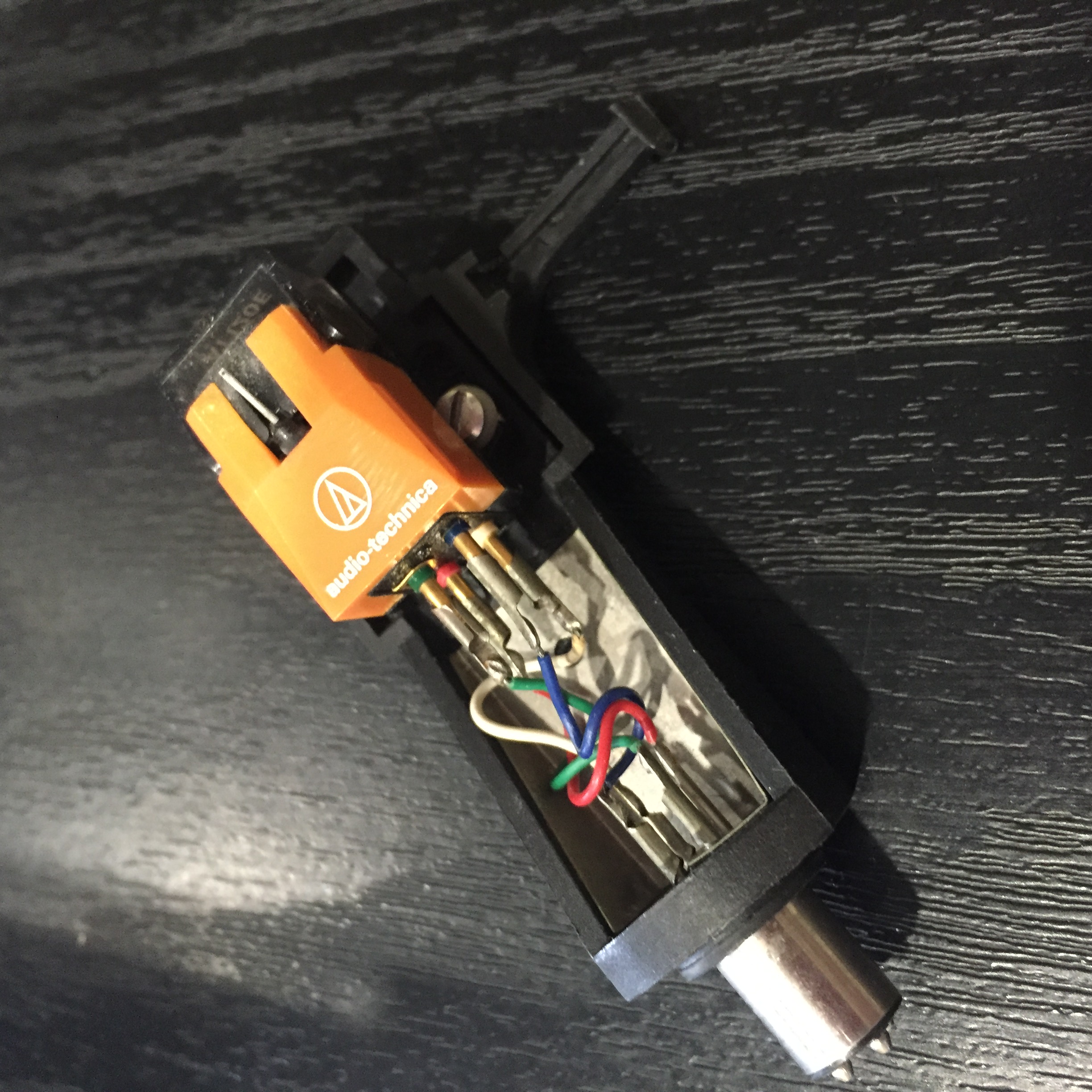

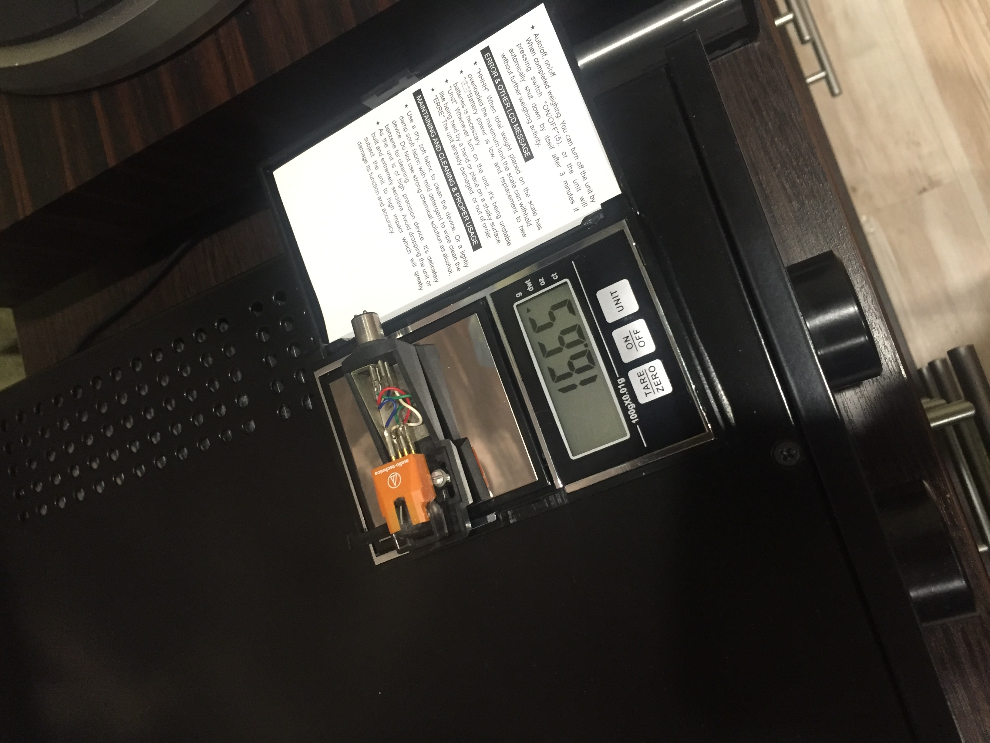

Ну и вот чего на весах
IMG_5046.JPG [ 1.13 МБ | Просмотров: 1573 ]
и эту перевернул...
AT120 весит только что посмотрел 6.5гр
следовательно путем не хитрых вычислений получаем 10.15гр весит шелл с винтиками и шпунтиками.
вопрос был про то что ямаха сказала что допускается прилепить голову 15гр. я не собираюсь, я на ямаховские головы смотрю они 5.3 гр весят. но в теории. как это Ямаха хочет разрешить. 24+9 на штатный шелл... и мы в желтом спектре. Только если шелл деревянный 5гр который весит ставить. Ну это голова Сони ХЛ35 например.
Это напоминает немного коммерческий ход, что вроде как можно, но играть как бы будет плохо, но можно......

Репич Антон
от 8-ки уж больно похож

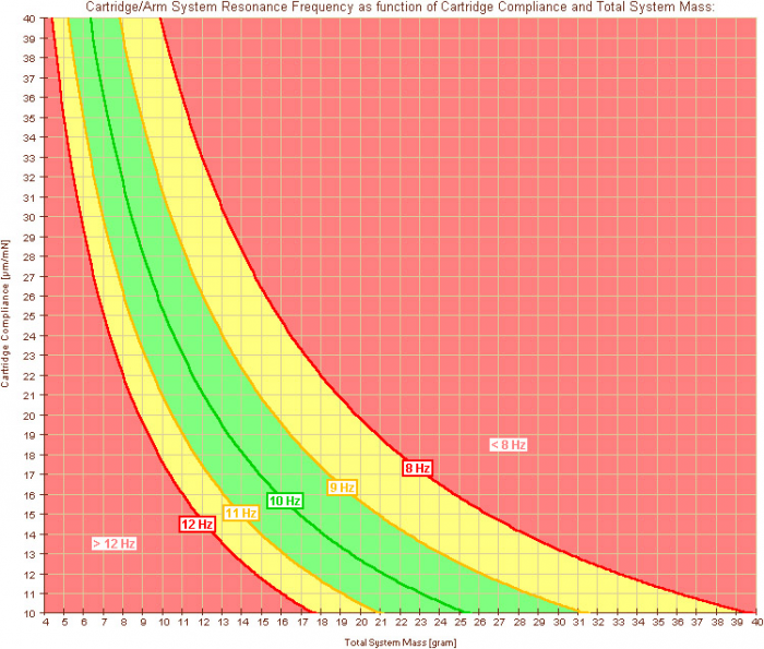

напомню график
Подбор картриджа НЧ%2520резонанс.png [ 445.21 КБ | Просмотров: 1558 ]
Если я добавлю еще один грузик, у меня там 1 уже висит, но этот в комплекте был... если я добавлю еще один то Полная масса тонарма должна быть пересчитано. Так как это другая сторона плеча, выщитывается как то типа длинна тонарма в мм, деленая на 100 и перемноженая на расстояние от точки вращения до центра тяжести утяжелителя и все помножить это на курс доллара и поделить на курс гривны.
В итоге получится какая то цифиря типа 23, к этому добавляем голову весом 15гр и вуаля, балланс то мы найдем, никто не спорит.
Окей, если тонарм при добавлении грузика можно сделать тяжелым (из легкого даже) то зачем тогда гоняются люди за тонармами. на хайфай ру там топик где то есть о тонармах, рекомендуют ролс ройс среди тонармов за 6.6тысяч евро.
Я веду к тому что если тонарм не люфтит, настраивается, в том числе ВТА, азимуты итд то почему тогда такой разлет в ценах:?
я явно где то что-то упустил.

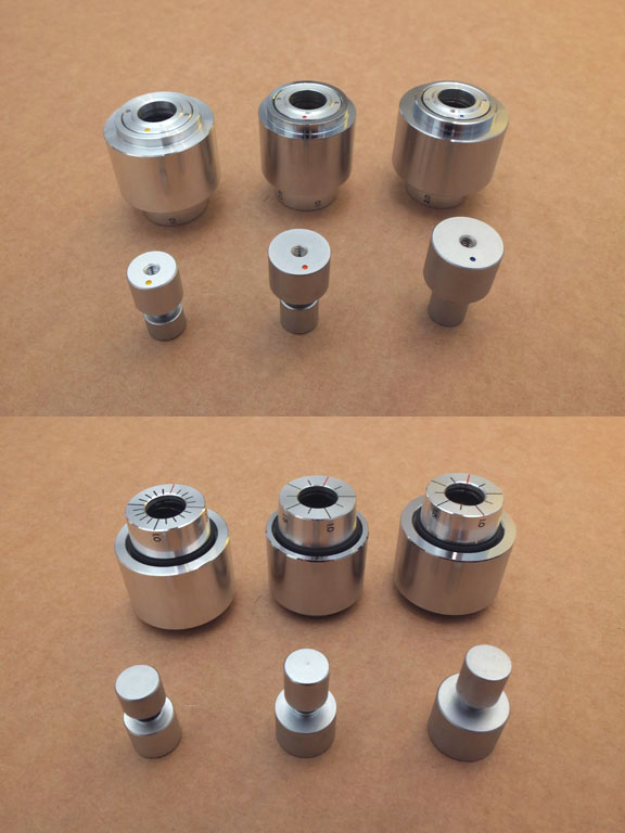

Ваш тонарм изначально расчитан под тяжелые головки,подвес выдерживает установку картриджа до 15 гр,для нормальной болансировки,надо прикупить дополнительный груз кольцо для вашего тонарма или изготовить самому.,это нормальная практика. Для моего тонарма например,а он именно заявлен для тяжелых головок,стандартная комплектация дополнительных грузов и боковых тоже и это надо покупать отдельно,каждый наборчик от 400 $.По определению хороший картридж легким не бывет,а тем более МС он конструктивно с жестким подвесом и малой подвижностью.

Я вас понимаю, я понимаю что можно там добавить тут отнять и подогнать систему под то что хочется.
Я все же про другое. Вот график не однократно приводился, распределение резонансной частоты в отношении комплианса и полной массы тонарма. если общая масса тонарма с головой будет весить 40гр крайнее значение, то что в таком случае нужно делать что бы выйти в зеленую зону?
Вот есть голова Сони 35хл или даже 55, она уже 30-ку почти весит, + тонарм с шеллом... как работает такая система?
Я понимаю если система в сумме весит 15, мы берем голову с комлиансом 16-18 и все шикарно...
Этот график говорит по сути о том что чем легче тонарм тем возможностей больше. или тогда для чего этот график вообще?
Руфинович говорит что хороший картридж должен быть тяжелый, а какой должен быть тогда комплианс? 0? 2-3-5?

Определение комплианс если честно очень размыто Репич Антон
Комплаенс (не компилянс - compliance :)) - податливость - характеризует упругие свойства кантиливера: степень его деформации при заданной нагрузке. Отсюда и его единица измерения - микрометр/миллиньютон (миллиньютон примерно равен весу одной сотой грамма). Низкий комплаенс - жесткий кантиливер, высокий комплаенс - гибкий кантиливер. Зная податливость кантиливера, можно рассчитать резонансную тонарма с картриджем подобно резонансной частоте грузика на пружинке; она обратнопропорциональна корню из произведения податливости на эффективную массу тонарма с картриджем.
Проблема вычисления резонансной частоты тонарма заключается в том, что податливость кантиливера непостоянна и зависит от частоты. Поэтому следует различать между статической податливостью (деформация под влиянием заданной постоянной нагрузки) и динамической (под влиянием периодически меняющейся нагрузки). Первая большого смысла не имеет, так как не описывает поведения тонарма на вращающейся пластинке. Динамическая податливость, которая обычно указывается в характеристиках картриджа, приводится на частотах 10 или 100 Герц (зависит от производителя). Важно знать податливость кантиливера на частоте 10 Герц для расчета низкочастотных резонансов тонарма.
Руфинович под хорошим катриджем всегда :) или почти всегда имеет в виду МС катридж с маленьким выходом а у МС головок как раз динамич камплиранс небольшой.
Вот тут можно почитать что по чем и почему http://www.diyaudio.ru/forum/index.php?topic=800.0

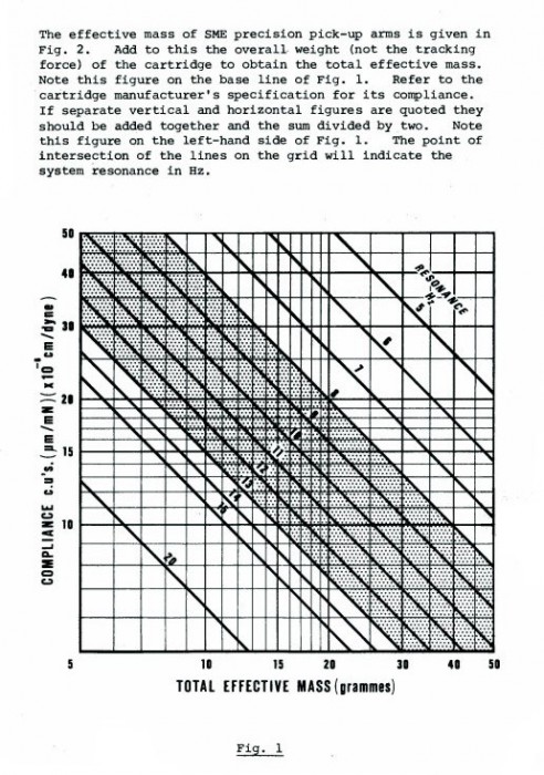

а шелл? по мануалу ямаховский 12, мой 10.1.... это как раз вопрос бендера.... мне следует отнять 2гр тогда
24-6-2 =16
16+(6,5*0,232) = 17,5

Eggo
Спасибо за теплые слова, я не могу не разобраться, когда не понятно как это устроено.
Если я по формуле верно рассчитал то получается моя АТ120 массой 6.5 и податливостью 8-10 в красной зоне. она выходит мне не подходит с таким или шеллом или тонармом.
масса картриджа вообще получается величина мало на что влияющая. От нее после скобок остается грубо говоря четвертинка. 5гр или 7гр разницы почти нет.

Антон, я еще раз прочитал ваши расчеты и кажется понял, что вас смутило.
Вы стали рассчитывать эффективную массу массу тонарма с учетом длины плеча (расстояния от оси тонарма до центра тяжести головки) по формуле Остапенко. Формула правильная.
Только неправильно потом пытаться применить полученный результат к графической таблице резонанса, которую я выкладывал. Для таблицы нужно считать именно "тупо" , по принципу : тотальная масса = эфф. масса тонарма+масса шелла+ масса крепежа + масса головки. Я всегда считал так, и полученные расчетные величины резонанса были очень близки к фактическим, видным при прогоне тестовой пластинки. Скорее всего, в кривых, нарисованных на таблице уже учитывается поправочный коэффициент длины плеча, тем более, что эта величина очень близкая по значению для большинства тонармов ( 230 мм плюс-минус ). Мою догадку подтверждает и таблица к тонармам от компании SME, где методика расчета предлагается аналогичная - суммирование масс без всяких умножений на длину плеча. Думаю, что это сделано специально для удобства пользователей , чтобы не заморачивать их на излишние арифметические действия и измерения
Совместимость картриджа и тонарма.jpg [ 142.18 КБ | Просмотров: 1434 ]
