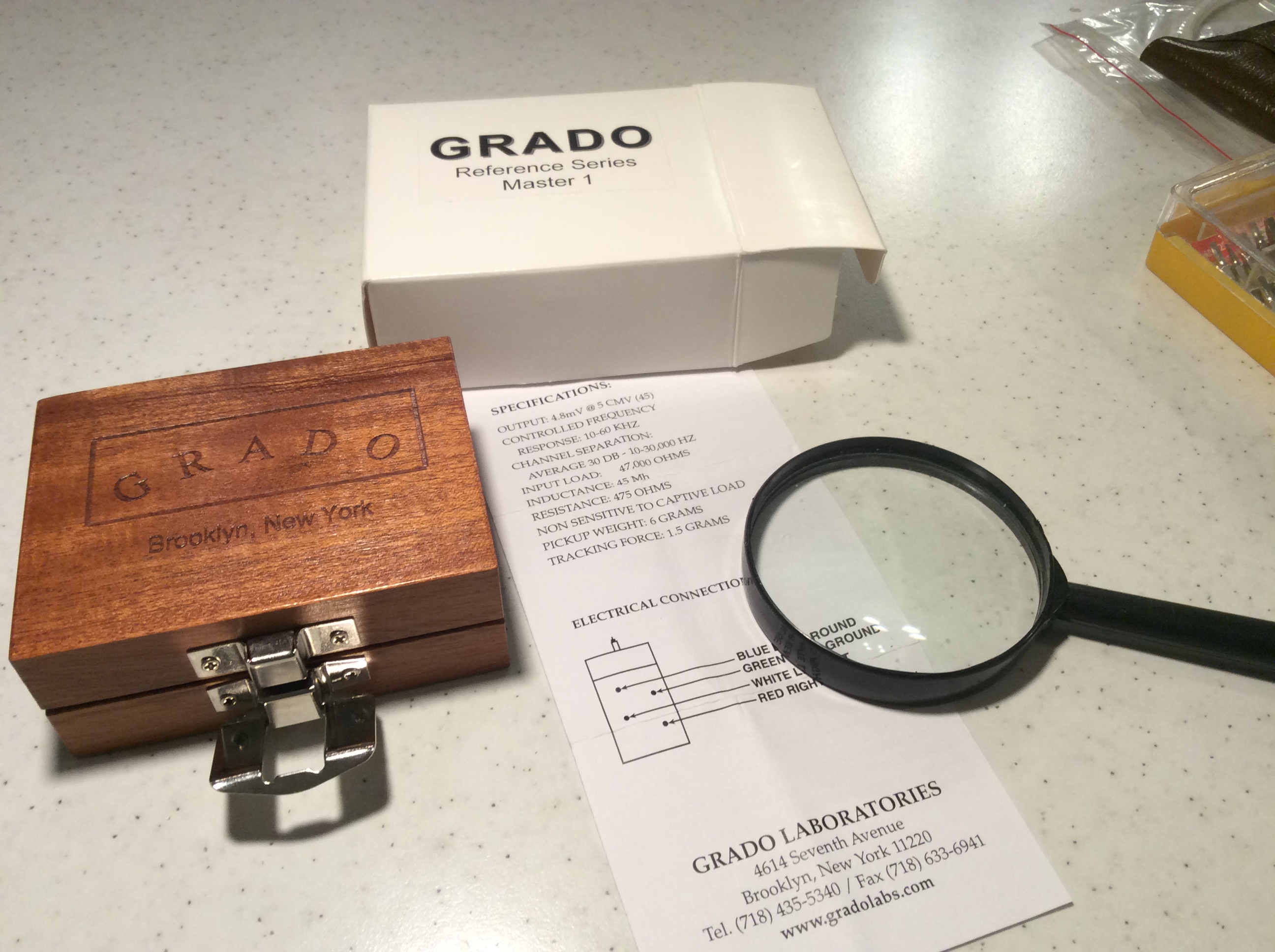

Всем привет ! По случаю прикупил на eBay , вот такое чудо : Grado reference master 1 . Америкос клялся и божился , что отыграла не более 50 часов ... состояние и правда супер хорошее ! Ожидания сбылись ! Играет супер ! Причём все хорошо верх , низ , середина ! Очень ровно играет ! слушал разноплановую музыку джаз , попсу , инструменталку , блюз в моей системе мне очень понравилась !
Ещё появился у меня Шурик 15v2 , в очень хорошем состоянии . По низам обыграла 15v3 . Так для информации, вдруг кому понадобится !
Ставлю точку ))) в гонке вооружений по головам ! Теперь займусь усилителем ))
А вообще через месяц на воду , судаки и щуки ждут !

alex67, Остается только поздравить с удачной покупкой!

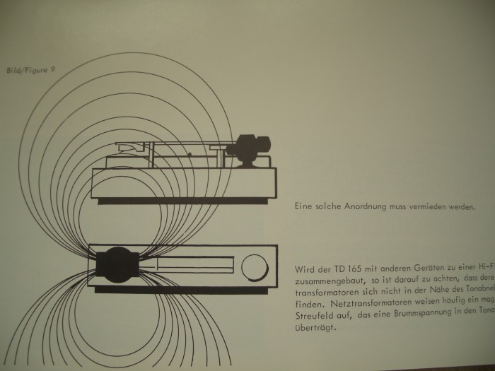

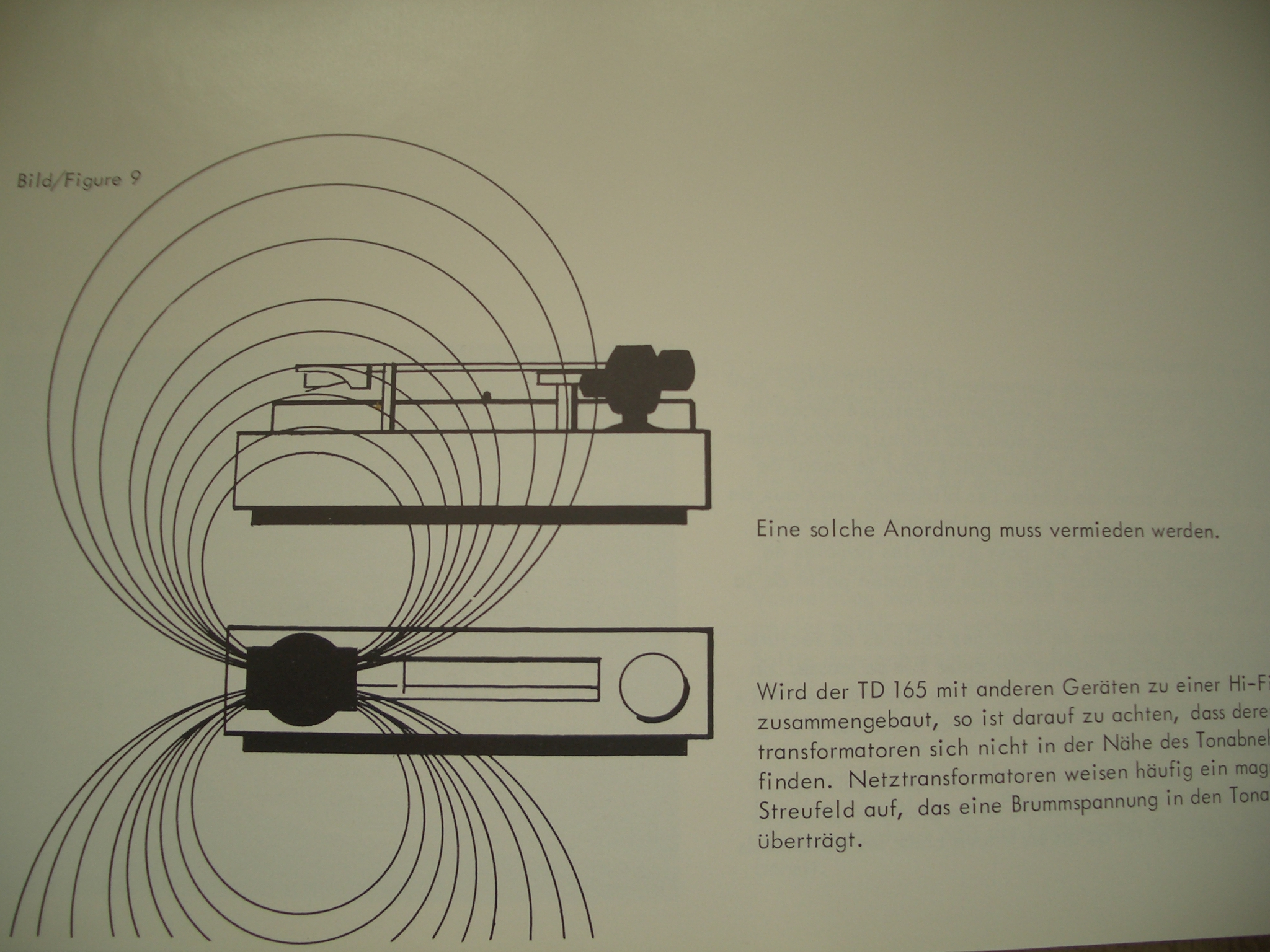

Не надо на говно всякое ставить Градо- и фонить не будет.
Grado, Pickering, ADC и прочие MI могут ловить наводки не только от DD, но и от рядом расположенных плохо экранированных устройств. Об этом даже в некоторых мануалах раньше писали

Анатолич, у меня две грады- ничего не ловит. Рекомендации про градо и амно остаётся в силе 8-)

При чем тут амно? Поставь граду на мирафон или миракорд и она будет ловить наводку от огромного PAPST'а. Или даже поставь на свой стол, а рядом помести фонкорректор с выносным трансом в корпусе из пластмассы и тоже фон поимеешь. При том при всём и платтеншпиллер и фоник могут быть вполне приличными. Сева выше правильно изложил

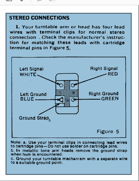

TAN писал(а):
Действительно, среди всего ряда MI голов, жалуются только на Градо. Конструктивная особенность: экран в воздухе болтается. Не знаю как у ADC, к примеру, с экранированием, но даже если и так, проблему всегда можно отследить и устранить
На Торе все MI играли без фона. Только ADC имела лёгкий фон ниже уровня массы, чуть выше уровня шума корректора, так что не критично. При этом отдельного земляного провода нет. После смены усила на стовольтовый стала чуть больше ловить фона, как я подозреваю, из-за ЛАТРа расположенного в метре. Впрочем тоже не критично. А вот на прямоходе Трио все головы MI немного фонят. Ниже уровня массы, но тем не менее. Пиккеринг вообще фонит, если зацепить штатную землю. Приходится или на пластиковый шелл сажать или отцеплять заземление. Впрочем об этом производитель предупредил
пикер.png [ 49.74 КБ | Просмотров: 2712 ]
При этом при использовании Сумико, на том же Трио, стоит мёртвая тишина по фону и шумам. Чего на Торенсе явно не было. Так что дело не в головках и проигрывателях, а в их удачном или не очень, сочетании

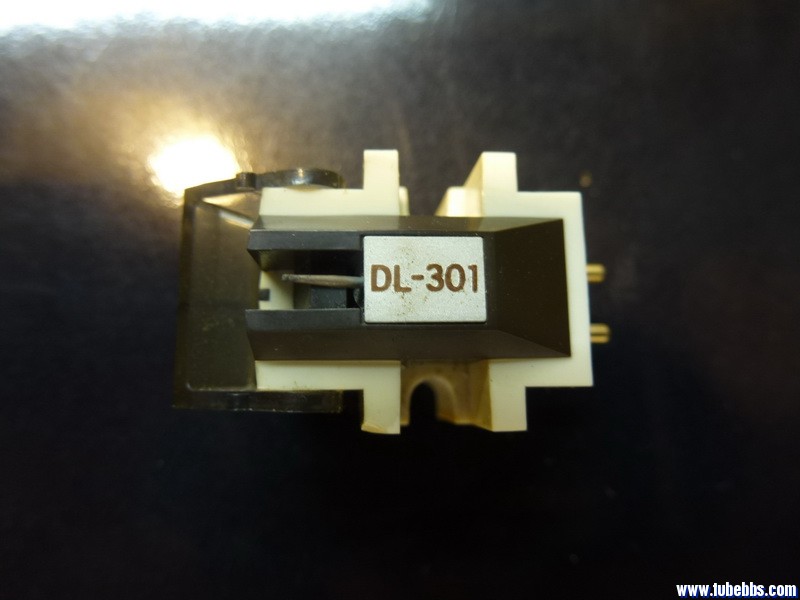

Во, купил!
13081420248a6b6d8dbcde2eed.jpg [ 56.76 КБ | Просмотров: 2631 ]
 Заголовок сообщения: Головы для проигрывателя винила
СообщениеДобавлено: 08 май 2017, 19:43
Сообщений: 525
Его благодарили: 207
Хорошая головка!

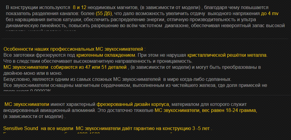

СообщениеДобавлено: 11 май 2017, 08:54
Новые Левши? :?
О Боже!
Серым текстом по серому фону, да с вкраплениями ярко желтого.
И вообще вот с такой версткой:
Untitled-2.png [ 123.7 КБ | Просмотров: 2888 ]
Да и в целом ад какой-то по ссылке.
В 90% случаев видя сайты отечественных "умельцев" хочется плакать.
Люди совершенно не понимают элементарных вещей, но считают что все могут и умеют.
Лично меня это всегда настораживает.
Суть-то кроется в мелочах..
Такие ценники на таком говносайте - просто жесть, без вариантов. Это сразу говорит об отношении к покупателю.
Простите, накипело.
