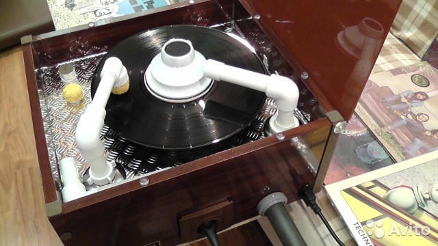

Прикупили мы тут с Саней ака Shabin вот такую мойку. Несмотря на то что машина собрана из того, что попадётся под руку в хозмаге- собрана хорошо. И....отлично моет. :cool: Я доволен.

atthegate1976
классно смотрится
подетальнее бы фотки, особливо потрошка, (можно и в личку)
что делает правая рука на фото? лампа?
Судя по шлангу идущему туда в корпус - отсос. А левая - мочалка :D

Левая- сменные насадки- широкая и узкая. Правая- сушилка.

левая отсос в пылесос. правая сушилка. фен внутри.)))))))
а вообще моет шикарно
