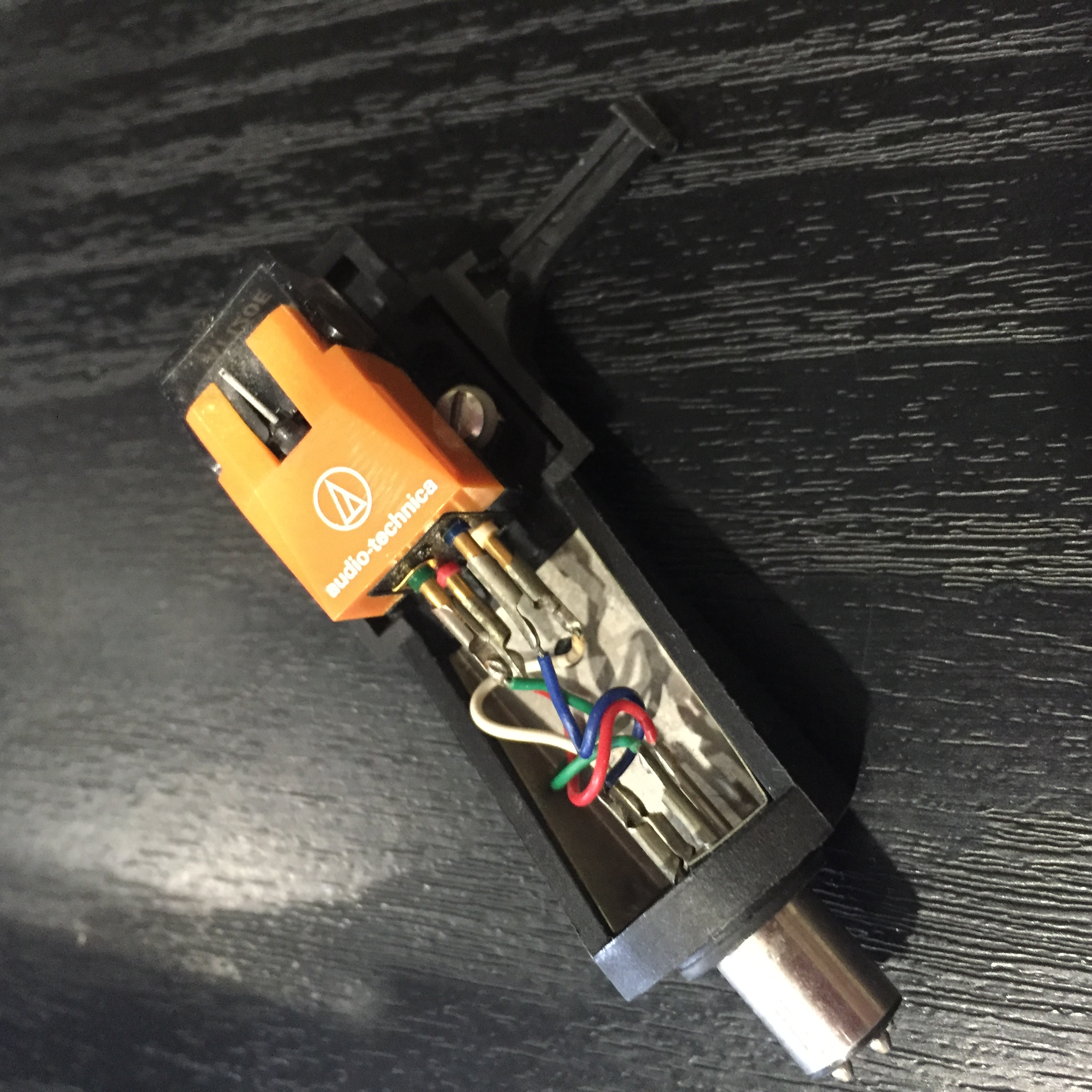

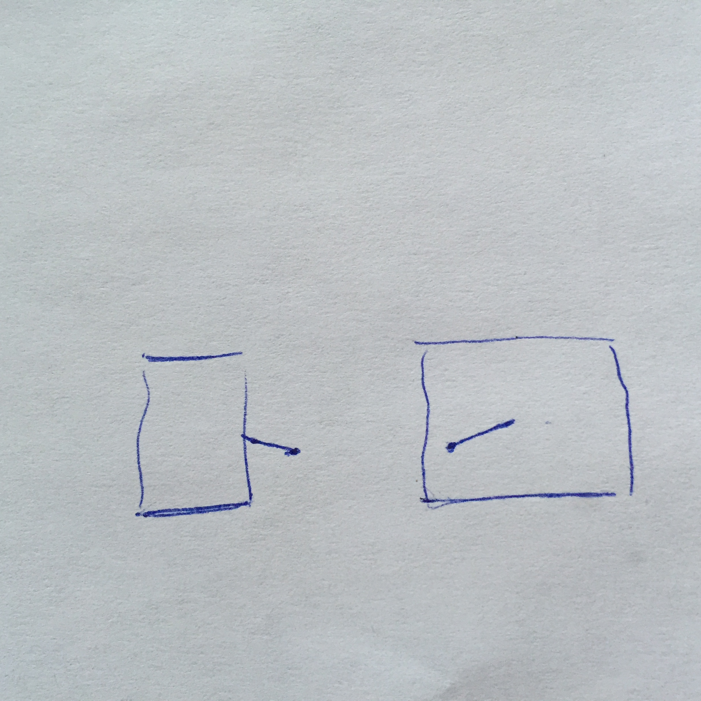

позвольте еще вопрос.
есть ощущение что так не должно быть
Нарисовал утрировано, дабы суть показать.
IMG_5077.JPG [ 1.4 МБ | Просмотров: 1155 ]
это простительно или это портит пластинку?
да почему снова фото перевернутое.....

Репич Антон
Это положение кантеливера? Он криво выходит из бошки или так выгибается в процессе проигрывания?

Репич Антон
он в спокойном состоянии так торчит.
Basilian писал(а):
Очень похоже на неправильно настроенный вылет иглы.
я не эксперт но кажется кантилевер у меня не сменный
 Заголовок сообщения: Подскажите по иглам
Непрочитанное сообщениеДобавлено: 27 фев 2016, 10:20
Сообщений: 11941
Его благодарили: 6445
Хорошо бы фото...
Непрочитанное сообщениеДобавлено: 27 фев 2016, 10:24
Антон , конечно так не должно быть , хотя и встречается. У меня такое было на одной из вставок к Stanton . Во время работы громкость одинаковая по каналам? Если всё нормально , то можно и забить.
Непрочитанное сообщениеДобавлено: 27 фев 2016, 10:32
Сообщений: 11941
Если игла и вправду так вбок уехала, то разница по каналам должна быть заметная. :(
Непрочитанное сообщениеДобавлено: 27 фев 2016, 11:12
Имя: Антон
Сообщений: 265
Его благодарили: 65
она не так сильно убежала как я нарисовал, но если подставить шаблон то заметно.
Фото в студию сделать не могу ничего не видно и не понятно. по каналам разница небольшая есть. по каналам примерно это так:
IMG_5078.JPG [ 1.21 МБ | Просмотров: 1136 ]
А громкость, кажется что левая играет чуть ярче правой ну и немного громче. на 8-10% по ощущению
это первая голова, по началу были у нее взлеты и падения, погнул что ли..
Этого со временем не может произойти же...

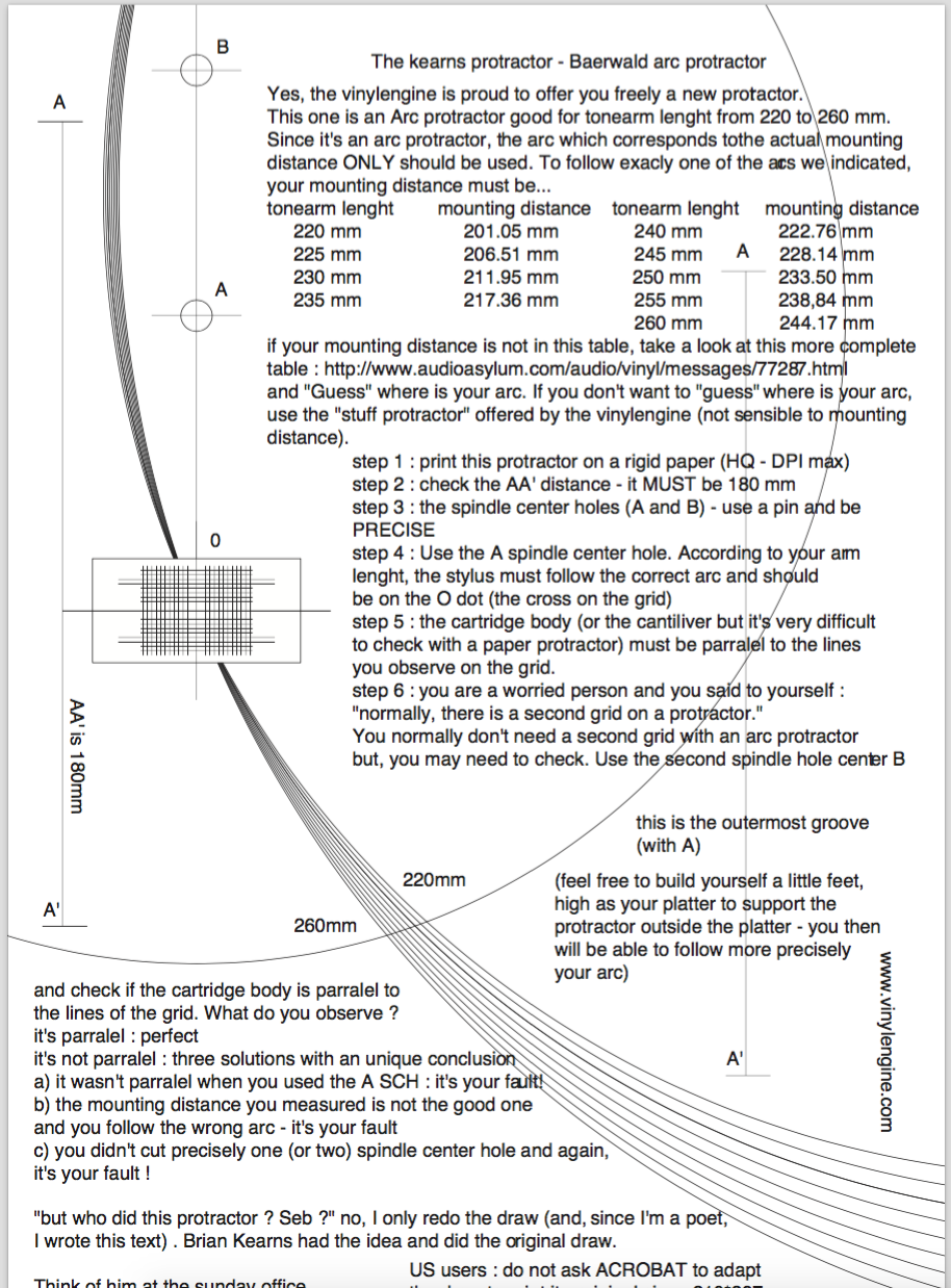

когда купил вертушку еще не был четко отработан алгоритм, Вращение, установка над треком, лифт..... бывало что лифт опустил, вертушку запустил, потом снимаю тонарм с замка а он как отстрельнет и иглой ШМЯК...
первые блины всегда комом...
иглу химией не чистил, была мини щеточка куплена на авито для чистки иглы, ей чистил причем сейчас понимаю что так чистить нельзя... короче видимо все это дало вот такую травму.
взял вот такой вот шаблон я
Снимок экрана 2016-02-27 в 11.39.15.png [ 824.05 КБ | Просмотров: 1125 ]
решил проверить.
Я выставил на дорожку 230мм, вывел картридж над мишенью выставил его параллельно всем линиям, игла сместилась от центра как бы назад в сторону тонарма. по идее если она смещена же как я рисовал то она должна была быть смещена наверх, а она назад и строго в центре. с оверхэнгом - свесом, я установил как по инструкции 16мм, странно. шаблон линейкой измерен, все распечатано ок.
Непрочитанное сообщениеДобавлено: 27 фев 2016, 12:25
Откуда: Казанская сирота
Сообщений: 438
Его благодарили: 106
Похоже,что Вы неправилно применили исходные параметры вашего тонарма Denon DA-302 и протрактор неверно построен. Эффективная длина 244 мм,установочная дистанция 230 мм, оверхенг тогда 14 мм ,а не 16 мм. Я могу Вам в личку кинуть протрактор на ваш тонарм.Мне показалось,что у Вас вставка на вашем картридже от А-150.Просто проще поменять вставку и Вам подойдет от АТ-440 (элипс) и картридж станет сразу лучше.На вашем рисунке кантеливр явно согнут,возможно это и механически повредили или неправильно настроен оверхенг и антискейтинг все вместе и поработала она в таком состоянии,возможно и демпфер кантеливра залип в таком положении,надо смотреть на крупном фото.

кристалл был обломан и приклеен от другой головы...вставка в этой модели не сменная.
Погодите, у меня не денон у меня ямаха, длина 232 голова АТ120
Я по инструкции расположил иглу на 23дорожке чуть выше так как 232 все же длина же. Сместил иглу в мишень настроил параллельно картридж и она оказывается не там где я ожидал.
Антискейтин был не верный, прижим правильный.
По инструкции тонарма она есть на винил энжин я вынос установил как и требовалось 16
Но до центра мишени нужно добавить еще 1-1,1 мм

IMG_5072.JPG [ 1.11 МБ | Просмотров: 1092 ]
Непрочитанное сообщениеДобавлено: 27 фев 2016, 14:31
А вставка у Вас ATN 150E
Не говорите чепухи , если не знаете . Все вставки ATN150 хоть с эллипсом , хоть с микролайном чёрного цвета.
Это не эллипс , а микролайн
