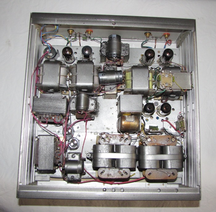

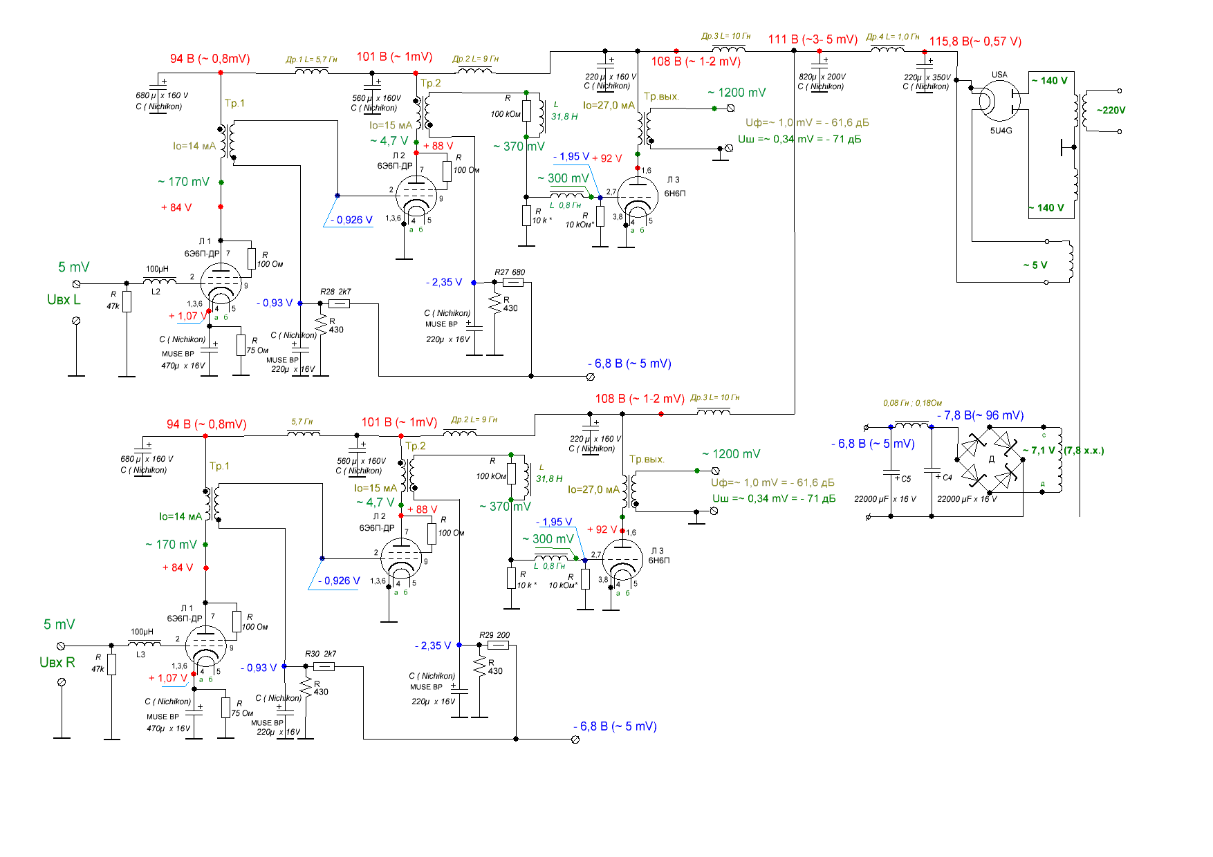

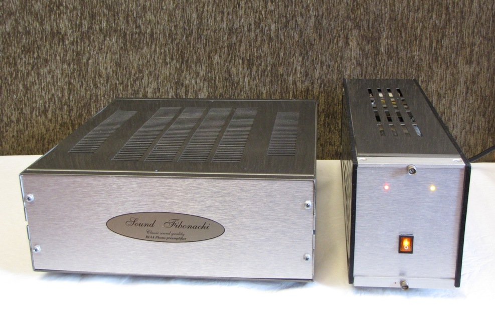

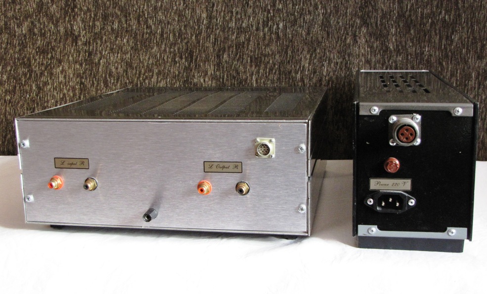

Попробую ответить на ваши вопросы, а заодно и темку поднять. В одном вы правы, хорошие схемы давно известны, так Susumy
Sacuma ещё в 1967г. начал строить свои корректора на трансформаторных каскадах. Посмотреть его работы можно здесь
http://www10.big.or.jp/~dh/work/pre.html . Вот с тех пор кардинальных изменений в схемотехнике так и нет. Для того чтобы получить достойный звук от корректора достаточно построить корректор по этой идеологии, т.е. на трансформаторных каскадах.
И для этого совсем не обязательно применять импортную комплектацию ( за исключением электролитов ). Почитать об этом можно здесь viewtopic.php?f=16&t=9264 . Выглядит такой корректор примерно так ( см. фото ). Стоимость комплектации составляет примерно 1/3 часть от его цены, остальная стоимость это время потраченное на его изготовление. А делается он 4 -5 месяцев. А теперь ответьте себе и другим, сколько стоит 5 месяцев вашей работы???
Всем успехов в творчестве sound.
Вид спереди.jpg [ 186.23 КБ | Просмотров: 3581 ]
Вид сзади.jpg [ 177.1 КБ | Просмотров: 3581 ]
монтаж.jpg [ 176.06 КБ | Просмотров: 3581 ]
LR мой.GIF [ 71.29 КБ | Просмотров: 3581 ]

...а вот, кстате, и та самая красно-синяя раскраска, немедленно выдающая лиц с альтернативным восприятием реальности. Я про неё уже раз сто писал.
Любимая Шышыбуча Йокасука, при упоминании каковой в некоторых кругах принято немедленно выделять слюни и сопли - кабатчик. Не инженер, а кабатчик. Владелец ресторана. Это почтенное занятие не имеет разумееца никакой связи с конструированием какой-либо аппаратуры высококачественного звуковоспроизведения, но рисователи красносиних картиначег два и два сложить не в силах - диагноз-с...
Вот это ведро железа - оно об чём и для чего? Напейсать в эньтюрьнетеках про звючянюююе, расслышать которое дано ровно двум сущществам - аффтору и его кошке? (Сцылки на кошечег- сабачег с некоторых пор в большой чести на аудевахворумах). Создать себе адов геморрой сначала с намоткой, потом с электромагнитными помехами - и героичьно разрывая заднетцу на британский флаг это всё преодолевать? Зочемъ?!
[В этом месте годный поцыэнт надувается как
и начинает нести паранойный бредек про звючянюююе. Которое способны расслышать ровно два существа.]
Я ужастно рад за это звючянюююе и за аффтора, который сделал реально непростую, трудоёмкую вещь. Что-то самому сделать руками по нонешним временам такая редкость, что честь и хвала и всё такое. Но ежели полученные результаты могут быть распространены исключительно на аффтора, его кошку и может быть ещё пару- тройку его приятелей, которых удалось заставить признаца в том, что "дадад, афигенно" - какова польза/ практическая применимость всех эти разговоров для прочих потерпевших?

Прочитал сей опус, и сразу появилось ощущение, что кто то, не буду указывать пальцем, сел в лужу и сильно испортил воздух. Однако откуда столько снобизма и желчи??? Хотя если внимательно почитать посты и темы автора, а потом посмотреть "шедевры творчества" этого автора, то сразу начинаешь понимать что в региональном Дворце пионеров, посетители кружка
"Юный радиотехник" делают свои изделия гораздо лучше :cool: . И сразу понятно что своих клиентов вы не уважаете, иначе
не ставили бы в свои изделия советские электролиты серии К50 :lol: . Да вы и сами понимаете, что повторить мой корректор
вам просто слабо, но вы конечно будете говорить что оно вам сто раз не надо. Поэтому вы коверкая русский язык (это чтобы
придать вес вашим бессодержательным постам), надуваясь как та бедная птичка, что вы показали нам здесь, корчите из себя
гуру с ручками пришитыми ниже резинки от трусов. А тому "кабатчику и владельцу ресторана" вы и в подмастерья не годитесь :!: :!: :!: .

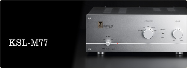

А если его вопче 12 месяцев делать то и все 100 т.р будет стоить. :D
Вот эту штуку, по Вашим соображениям, похоже несколько лет делают ;)
m77_main.jpg [ 20.95 КБ | Просмотров: 3456 ]
http://www.onlyvinyl.ru/catalog/audio/p ... rs/2879806 правда там не только фонокорректор, еще и пред.
А вы попробуйте повторить эту штуку, так и получится несколько лет. ;)

Описание доставляет:
В KSL-M 77 применены серебрянные проходные конденсаторы
Скорее несколько лет уйдет на покупку радиодеталей :(
Чушь чего нести? Там главное - рассыпуха в наличии чтобы была, что там паять по объему-то?
