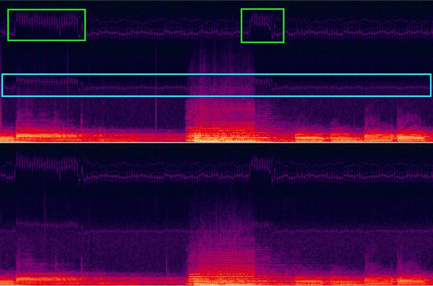

Владимир, на мой взгляд, опираясь на спектрограммы , представленные Вилли , есть некоторая неисправность в вашем тракте. Вот картинки, относящиеся (для примера ) к мату 1:
Мат1_mark.JPG [ 81.35 КБ | Просмотров: 943 ]
Обратите внимание на компоненты , выделенные голубым прямоугольником (в районе 20 кГц ) и двойной частоты (выше на картинках). Это артефакты вашей системы, это не содержимое аудиоконтента. Доказательством этого утверждения служат “выбросы” в высокочастотную область ( выделено зелёным). Можно привести и другие аргументы, но и этих, самых очевидных, достаточно.
Опираясь на данные от Вилли, этот посторонний шум выглядит так:
noise.JPG [ 33.21 КБ | Просмотров: 943 ]

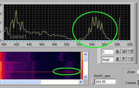

При этом, обратите внимание, что при выбросах на двойной частоте чётко присутствует структура – одиночный пик разрешается (зелёные овалы – область с картинки и мгновенный спектр ):
Strct01.JPG [ 38.37 КБ | Просмотров: 943 ]
Для меня это является загадкой. Подозреваю, что это связано с двигателем. Но на механическую природу подобные эффекты не похожи (мне во всяком случае, трудно представить, как “затиры” вызывают помехи в области практически ультразвука и не имеют компонент в звуковом диапазоне). Скорее всего, шум имеет электромагнитную природу и связан с работой блока стабилизации частоты вращения двигателя (я понимаю, что у вас пио , 30 модель, в которой применён 3-х фазный двигатель).
В случае, если разберётесь с этим багом, сообщите причину в ЛС.

Андрей, большое спасибо за подробный анализ картинки.
Самое непонятное в этой наводке то, что она периодически появляется и пропадает. Пока не ясно, находится источник помехи "внутри" системы или снаружи.
Владимир, если речь идёт о выбросах , помеченных зелёным, то можно заметить следующее. На всех трёх картинках их период один и тот же, причём, достаточно большой . Казалось бы его можно было бы связать с периодом вращения диска, но, если учитывать данные Вилли (duration : 2.4s) , он получается порядка 1.3 s, что не совпадает с частотой 33 об/мин (а жаль, была бы подсказка).
Если исходить из предположения, что эта наводка внешняя, то можно временно перенести вертушку в другое место и провести оцифровку . (Кстати, а нет ли у Вас в квартире каких-нибудь шлейфов – охранных, пожарных?)
Чур меня! :D Никакого удовольствия ковырять лишний раз вертушку нет.
Надо сделать ревизию домашней локалки. Возможно, проблема тут.

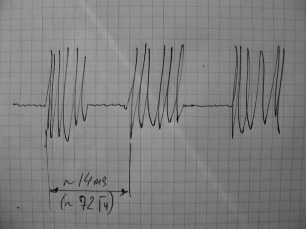

Олег, здесь так: сама помеха - пачки с частотами , кратными ~20kHz , следующие с периодом порядка 14 ms (выделение голубым).
А 1.3 сек - это период , когда спектр этой помехи меняется (зелёное выделение)
