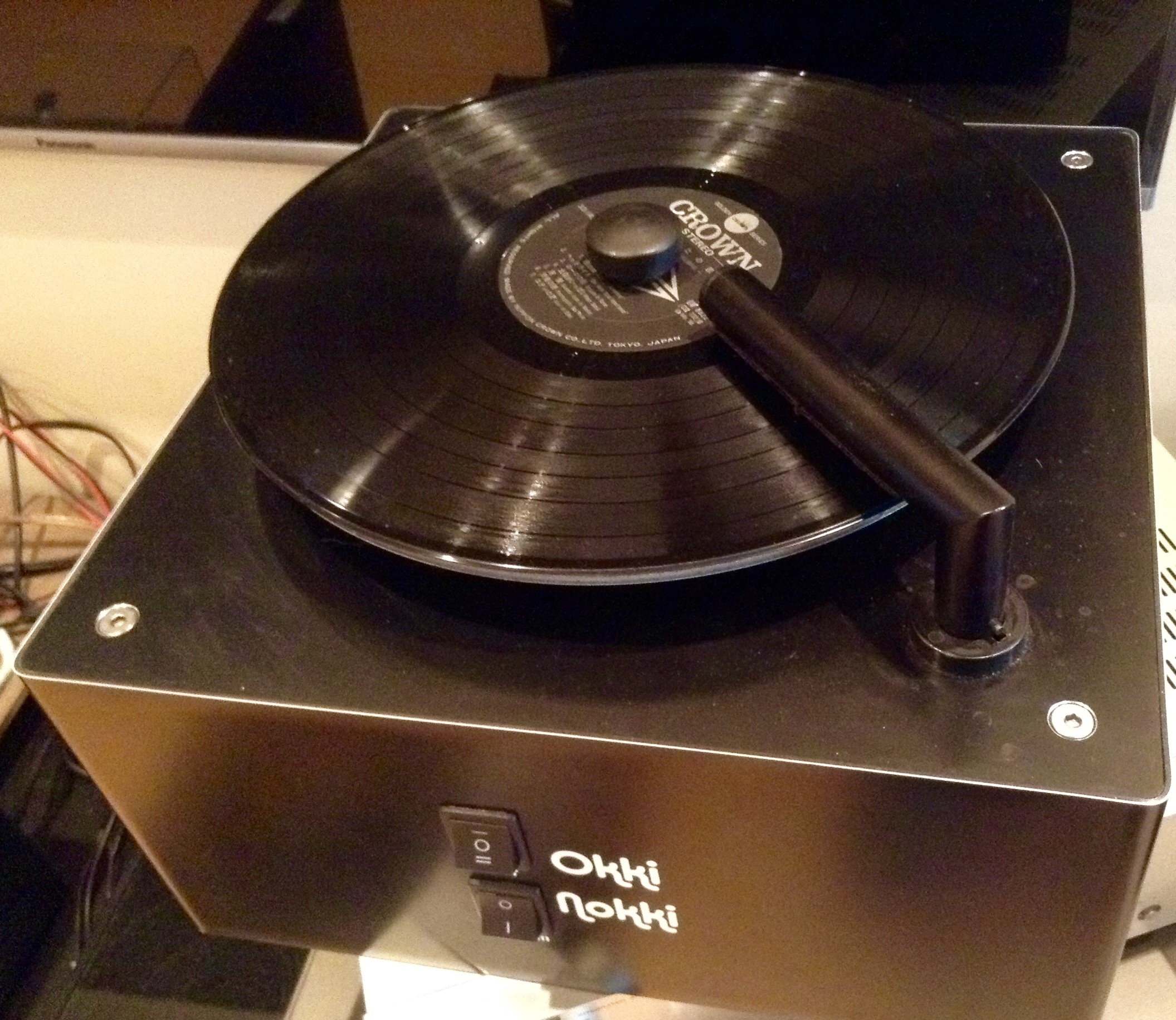

23 ,с месяц назад. Правда б/у.
image.jpeg [ 881.59 КБ | Просмотров: 715 ]

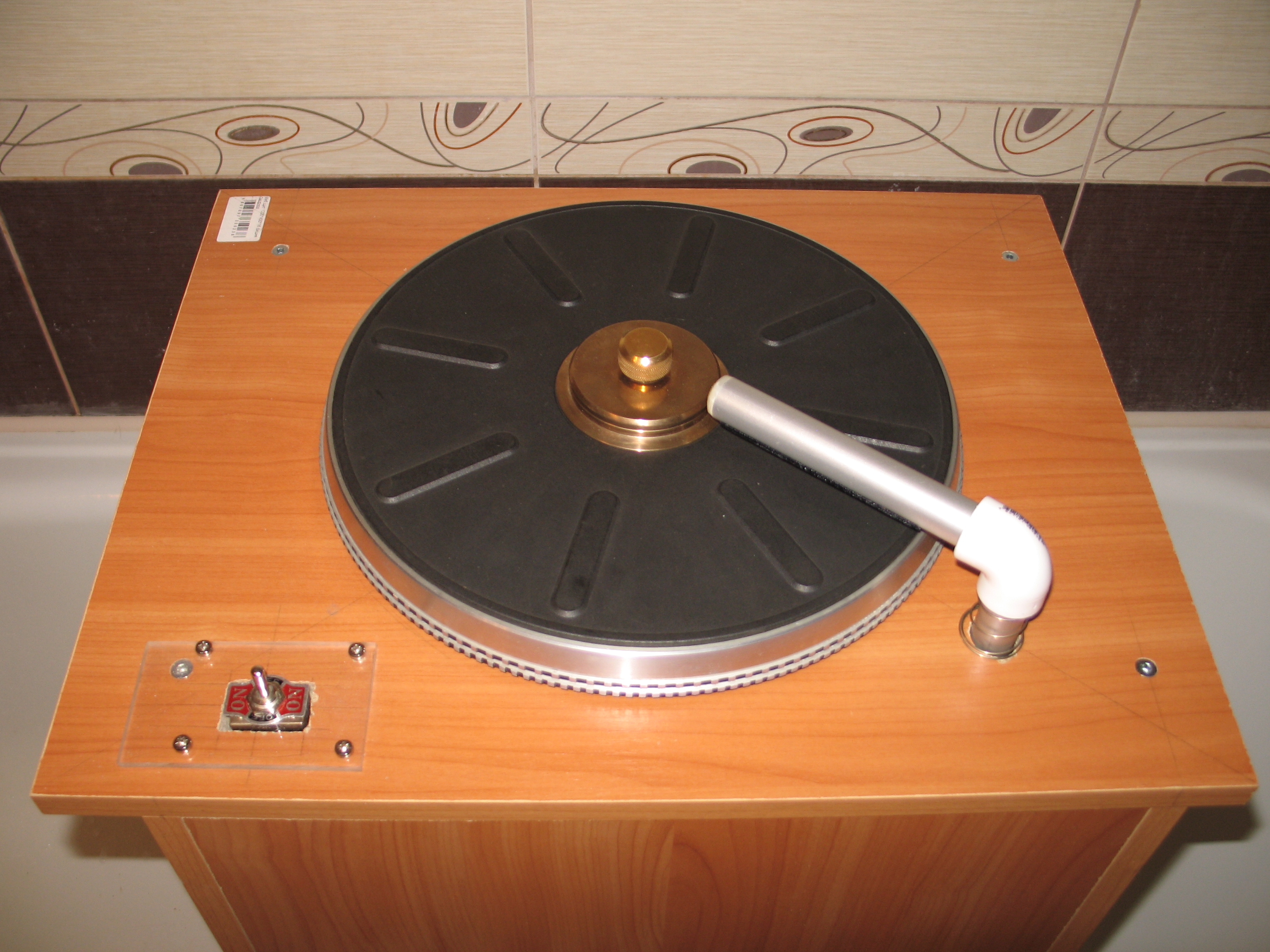

Шесть месяцев, 500 рублей, ну и пара выходных. Черновой вариант, но работает отменно.
Хочешь - 15 оборотов, хочешь - 30, пожалуста, двигатель только поменять, есть два.
20151114211146.jpg [ 65.88 КБ | Просмотров: 695 ]

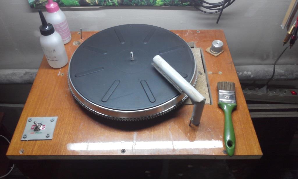

20151114211146.jpg [ 65.88 КБ | Просмотров: 669 ]
а вот и мой вариант
0_8a72b_a92d3965_orig.jpg [ 2.34 МБ | Просмотров: 669 ]
занятное дело, почти близнецы получились...
себестоимость конечно копеечная, да и время ушло немного - была бы возможность массово изготавливать некоторые детали - можно и на поток ставить...

Саша (Jedi) так всё правильно, оптимальное расположение переключателей, а по цвету - то что было не нужное, то и поставил. Так сказать, пробный вариант, прижился, в стенку не ставить. Зато у меня в лаке :D
Ну а из опыта помывки винила скажу одно, определяет качество мойки то, чем моем, жидкость.

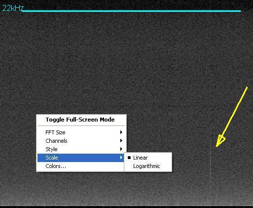

atthegate1976 Shabin Евгений, Александр, поздравляю, на мой взгляд, правильное решение. По сравнению с буржуйскими аналогами , очень финансово привлекательно. При этом, значительно с бОльшим функционалом – совершенно неправильно сетовать на множество операций – кто мешает совершить только те “телодвижения”, которые предусмотрены у импортных девайсов. Плюс, учитывая, что вся оснастка из продающихся в российских магазинах деталей, всегда , в случае поломки, можно заменить. И конечно же, использование домашнего пылесоса , а не встроенного, это плюс.
сема69 Jedi Коллеги, как говорится, “респект и уважуха”. Прекрасно, что Вы нашли время и у Вас было желание изготовить мойки самостоятельно. И вполне очевидно, что они похожи друг на друга. У самого лежат трубки, двигатели, фанерки, предназначенные для аналогичной поделки, но времени нет. А возможно, сказывается лень, возрастная, поэтому как мыл под краном, так и продолжаю эти “танцы с бубном”.
А возможно симбиоз из правильно установленного картриджа с многорадиусной иглой
Всеволод, согласен с Вами – именно заточка иглы и настройка тонарма часто позволяют уменьшить влияние дефектов. Никакими завалами в области ВЧ убрать влияние царапины или частички грязи не получится . Спектр генерируемого ими сигнала сплошной, так как сам сигнал является импульсным непериодическим. При этом, при желании, можно показать, что завал в ВЧ области, наоборот, только усилит влияние щелчков от этих дефектов. Визуально пример проявления щелчка на приложенном скане (диск новый - Analogue Productions The Ultimate Test LP , трек pink noise).
PinkNoise&Defect_01.JPG [ 46.57 КБ | Просмотров: 623 ]

сема69
Jedi
привод DD? использовали первое что попало в руки или есть какие-либо критерии, на которые можно (нужно) обратить внимание?

Тоже интересует этот вопрос. Блины вроде арктуровские. Его привод потянет, если пылесос присосётся?
 Заголовок сообщения: Как надо заниматься винилом?
Непрочитанное сообщениеДобавлено: 15 ноя 2015, 19:57
моторредуктор РД-09 все остальное на свой вкус.

Всё верно, мотор РД-09 на 15 об. Всё остальное по вкусу, как говорится. Основная проблема в трубке, но можно по всякому придумать. Ну и самое главное, это цвет тумбы :D с мебелью сочетался чтоб :D
Непрочитанное сообщениеДобавлено: 15 ноя 2015, 20:15
Сообщений: 259
Его благодарили: 40
Если коротко то - движок рд-09 с редуктором и реверсом на 15 оборотов, пробовал на 30 - слишком быстро )))
Вал и диск от арктура, заказывал переходную втулку с винтовыми зажимами, кроме того пришлось вставлять во втулку штифты т.к. вал под нагрузкой начинает проворачиваться а диск останавливается....

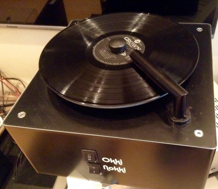

Собственно хотел было купить окки нокки, но при сравнении в лоб, моя оказалась эффективнее за счет более мощного отсоса, правда и габариты у моей по более будут, но тут такое дело - какие были заготовки, в смысле остатки после изготовления стеллажа под винил то и использовал...
А да кстати сейчас мой девайс немного выглядит по другому, фотка старая....
