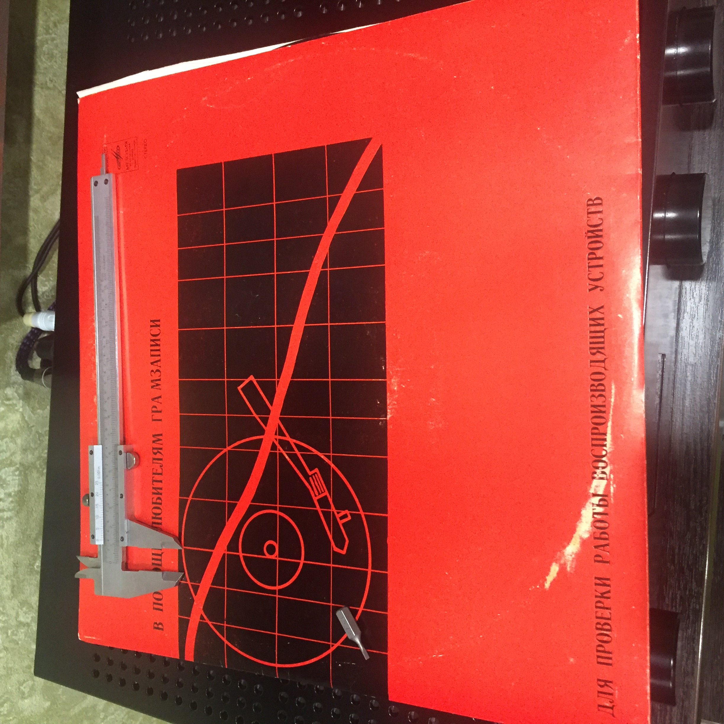

потом, я так понял что такая пластинка мне не поможет особо, судя по ней у меня все хорошо.
IMG_5086.JPG [ 1.2 МБ | Просмотров: 721 ]
Сейчас пробую понять как измерить угол ВТА, Так как мне все это настравал "специалист" и настроил он мне все не правильно, то теперь есть сомнения что ВТА выставлен вообще.
если Шелл и картридж находятся параллельно пластинке - этого достаточно для того что бы сказать что ВТА верный?
Кантилевер сам из головы не торчит под правильным углом разве на котором стоит сама иголка под установленным углом к кантилевру (стайлусу)?

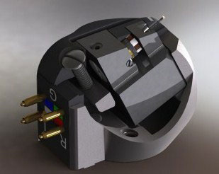

твою жеж....
mc_anna_magnet_damping.jpg [ 14.03 КБ | Просмотров: 558 ]
Вам ничего не напоминает?

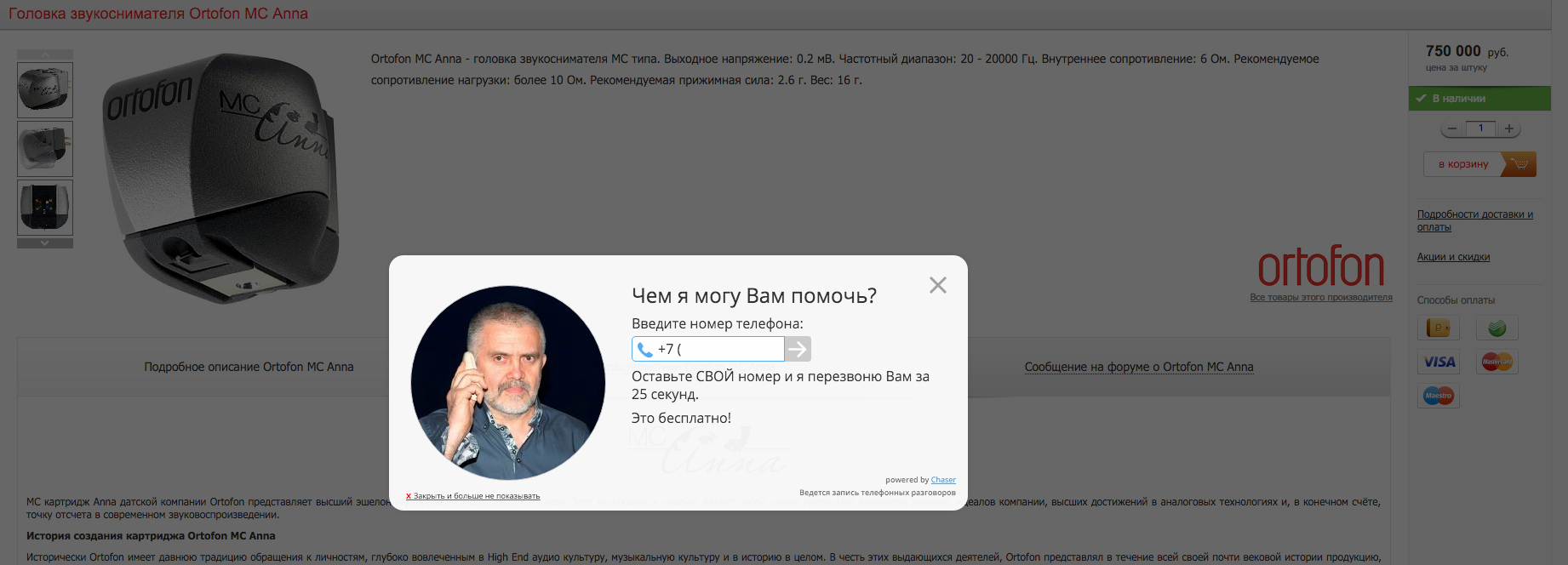

Ну и напоследок открываю этого Дисептикона Анна и тут через несколько секунд на меня нападает вот такой дядька
Снимок экрана 2016-03-14 в 16.06.43.png [ 392.52 КБ | Просмотров: 558 ]
извините за оффтопик с дядькой...

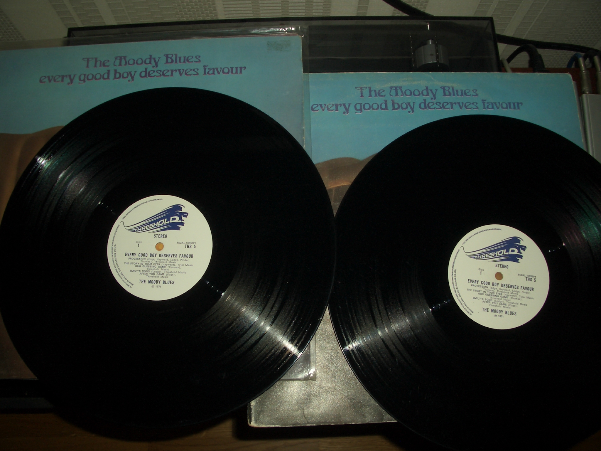

Репич Антон писал(а):
Вопрос, а как Вы поняли что износа пластинки нет?
На слух. А конкретно по прижиму в пять грамм я проводил эксперимент. Купил две одинаковые пластинки, с одним номером и в одинаковом состоянии. Прослушал, сравнил - почти близнецы, если где и были какие артефакты - заметил и занес в блокнот. После чего одну не трогал, а вторую в течении двух недель проигрывал по два раза в день. Итог - 28 проигрываний. Затем сравнил. Есть еще проще тест - мои дочки любят одну пластинку с Белыми Розами :D Слушают только её, ну и пожалуй еще одну. Боюсь даже предположить сколько раз эти две песни играны. Усилились чуть чуть только щелчки на вводной канавке от касания иглы при опускании, сами эти две песни не выделяются ничем от остального репертуарчика
CIMG0146.JPG [ 1.56 МБ | Просмотров: 533 ]

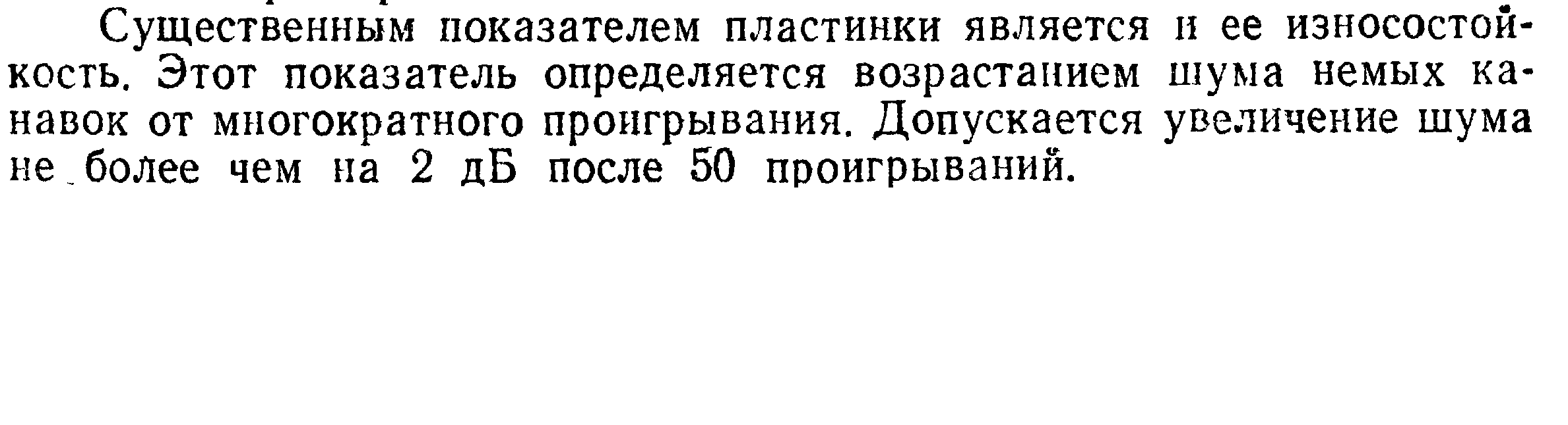

fogoverfrog писал(а):
но у меня вопрос дальше, если уж винилу ничего не делается
Ну как не делается? Делается, но только очень медленно. Иногда полезно перечитывать классиков винила :D
Шумова Апполонова.png [ 62.33 КБ | Просмотров: 512 ]
