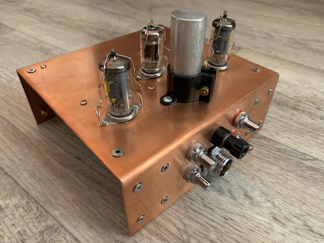

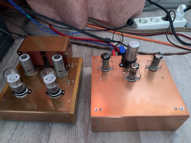

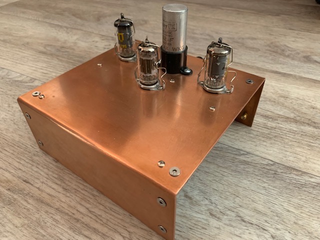

за время самоизоляции дособрал в пару такой эквалайзер. деревянный макинтошъ будет прикручен позднее, да и на скорость не влияет
IMG_1170 (1).JPG [ 86.83 КБ | Просмотров: 2345 ]
IMG_1169 (1).JPG [ 91.22 КБ | Просмотров: 2345 ]
IMG_1167.JPG [ 89.71 КБ | Просмотров: 2345 ]

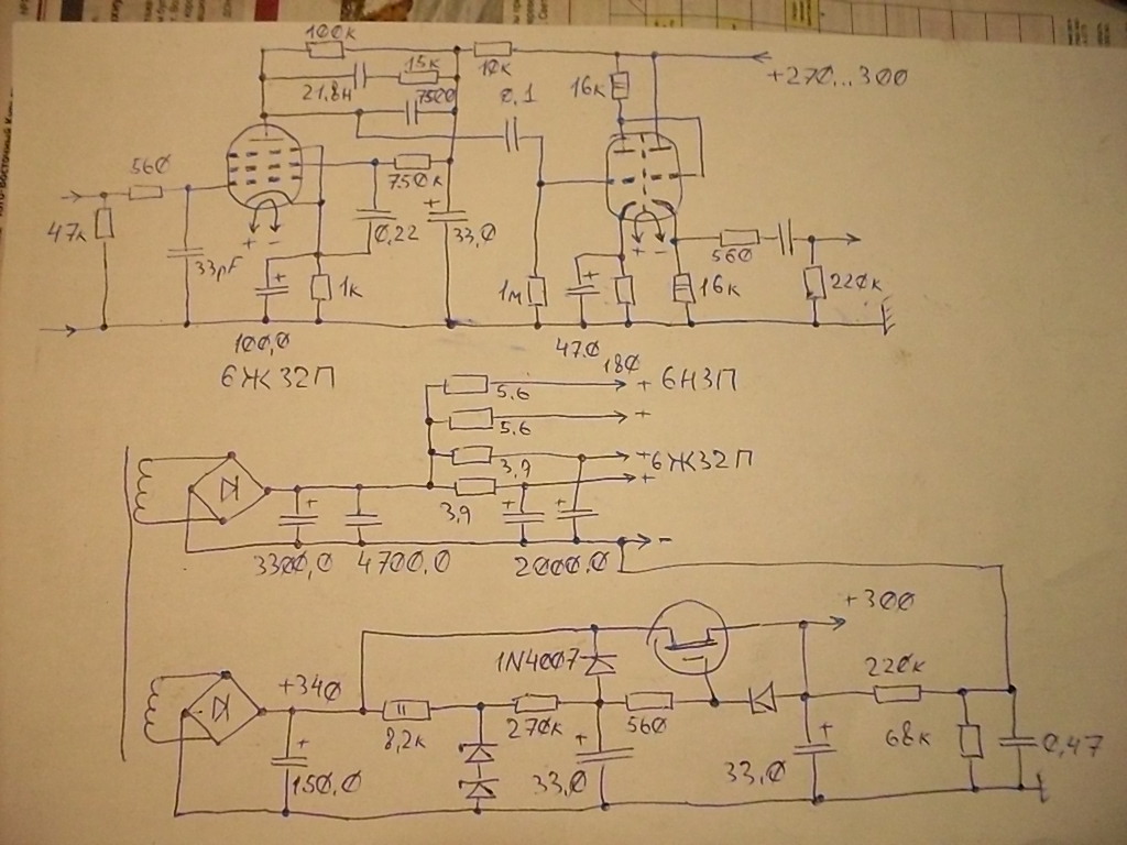

...по теме. Корректор должон быть вот так. Точка.
...только резисторы на 5.6 Ома и на 3.9 - местами поменять. Ночью рисовал, пардон, ошибся.
SDC15800.JPG [ 245.06 КБ | Просмотров: 2300 ]
SDC15762.JPG [ 236.9 КБ | Просмотров: 2300 ]

Поцыэнтов, которые вставляют Чюдатворныи Каньдюцятиры дружъка дружъке в проход и потом строчат восторженные атчоты в этих своих эньтюрьнетах?
В данной схеме я тоже не вижу наличия непосредственных связей между каскадами с отсутствующими межкаскадными конденсаторами.

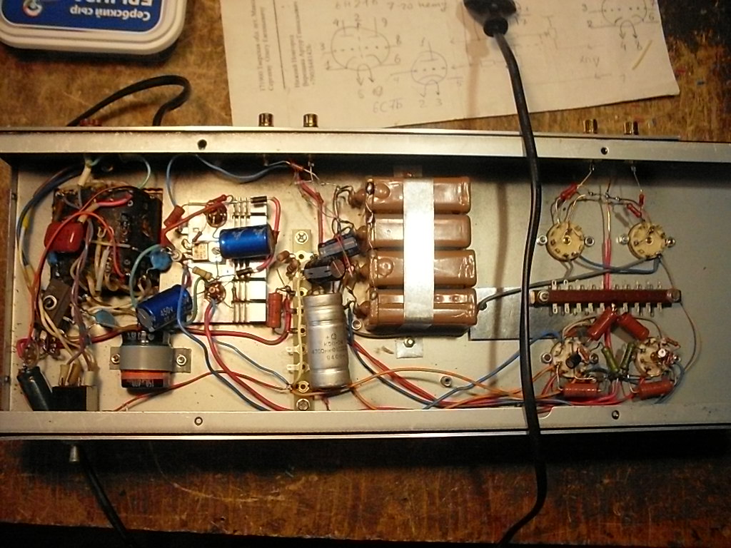

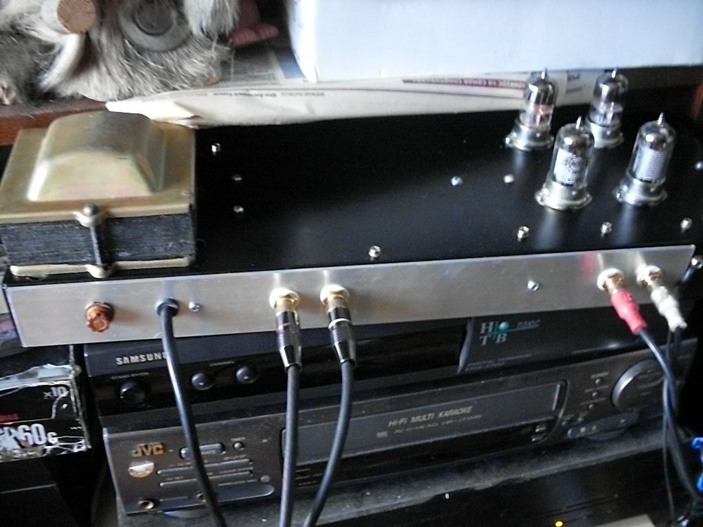

Тем не менее, всякой Чюдатворнай шняги, с Палосачькаме, там совершенно не фигурировало. Вот кишки двух ик!земпляров на разных этапах допиливания.
SDC15781.JPG [ 261.23 КБ | Просмотров: 2233 ]
SDC15752.JPG [ 252.13 КБ | Просмотров: 2233 ]
