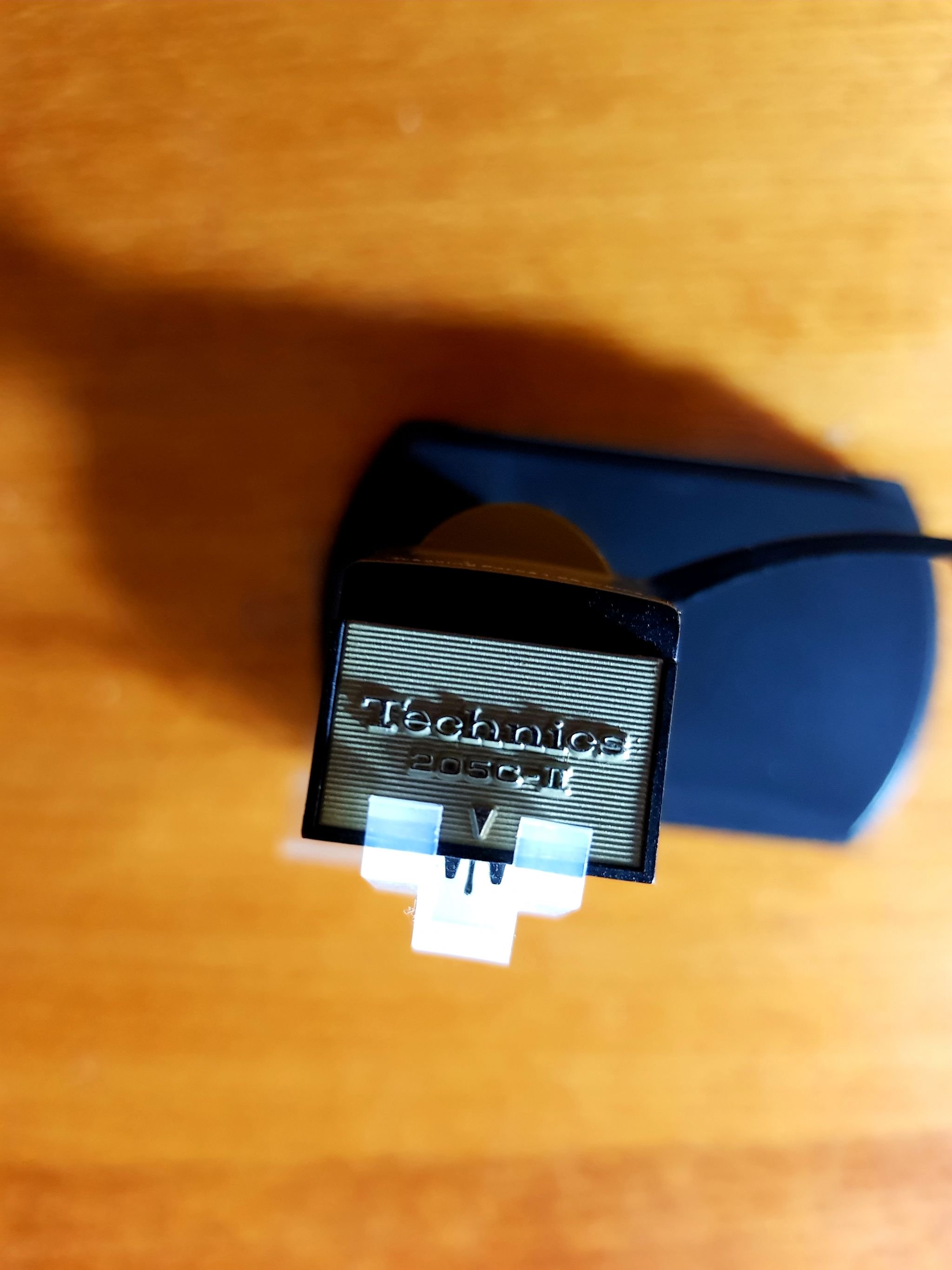

Нашёл на мешке картридж Technics EPS 205 CMk3 написано игла оригинал , но у меня сомнения......взгляните спецы :2piv:
IMG_0997.JPG [ 302.95 КБ | Просмотров: 1179 ]
 Заголовок сообщения: посоветуйте ММ голову
Непрочитанное сообщениеДобавлено: 30 янв 2019, 00:42
Gryaznov,
Да , у оригинальной вставки во "лбу" надпись 205c mk3 . А здесь вставка от второй версии.
