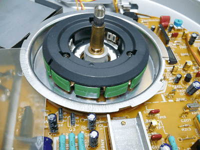

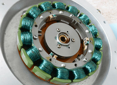

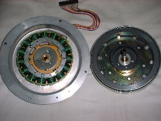

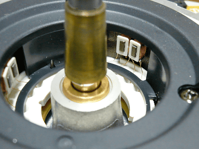

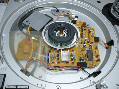

двигатель. я в восторге от него!
sp10mk2-020.gif [ 70.84 КБ | Просмотров: 806 ]
sl1200-0005.gif [ 66.02 КБ | Просмотров: 806 ]
Motor-1.jpg [ 27.03 КБ | Просмотров: 806 ]
sl1200-0003.gif [ 74 КБ | Просмотров: 806 ]
sl1200-0004.gif [ 71.44 КБ | Просмотров: 806 ]

Если честно, то из всех вертушек которые были только 017 давала повод поворчать о надежности. все остальные - без нареканий не смотря на возраст. Если проводить профилактику, настройку, очистку от пыли раз в пять лет и смазку раз в пару лет, то вертушки становятся если не вечными, то долгожителями
первый раз слышу о проблемах с надежностью у 017. сколько их было. первая моя купленная новой в 1994. до сих пор в строю. единственное. иногда чищу-смазываю пару вал-стакан у двигателя
