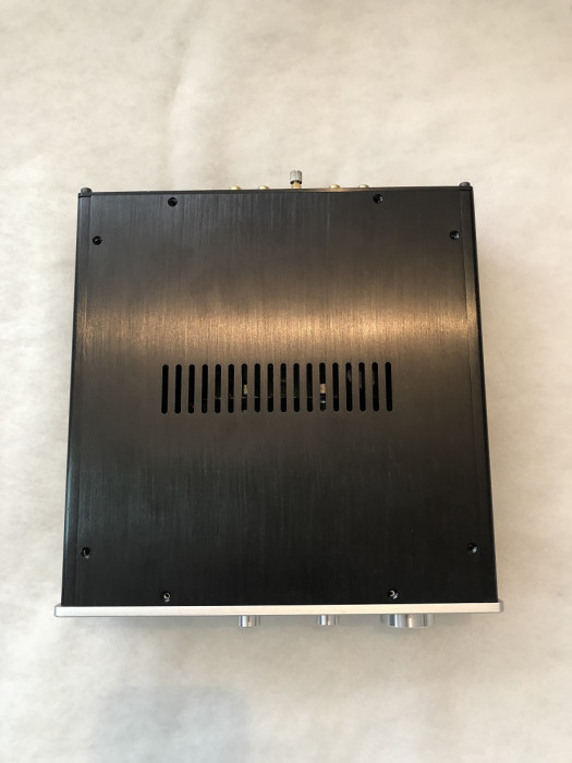

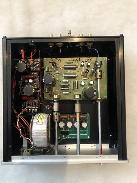

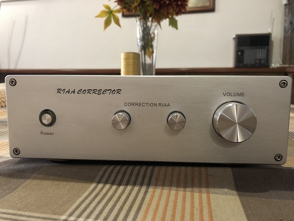

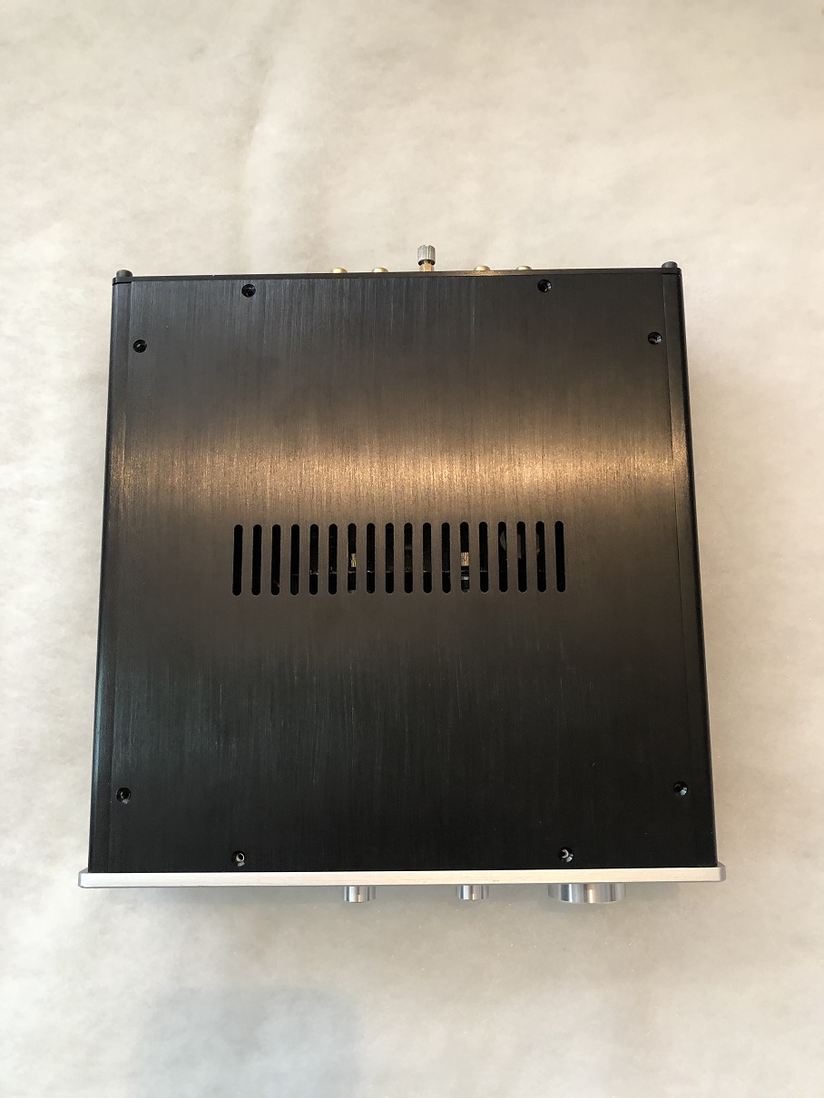

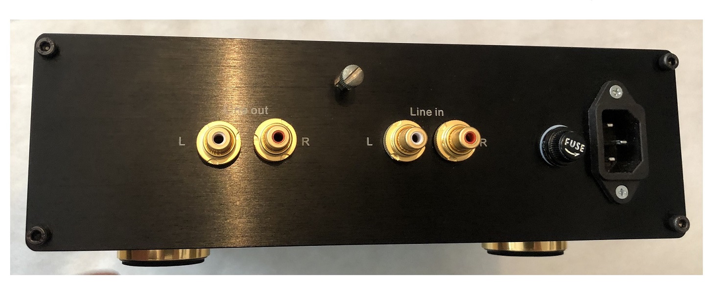

Поэтому попробовав кое - какие схемы, остановился на Схеме Василича, ( многие из тех кто слушали в тапки не гадили потом :D ) , простой , и со слов надежный как наше оружие ---говорят эти лампочки и в космосе были , сделал несколько " на коленке"--друзья разобрали , решил облачит в приличный ( ну более менее корпус) . Вот что получилось . Есть конечно недочеты по компоновке , и заветы Василича нарушил --не навесной монтаж :)
Резисторы Alen Bredli, уголь, в коррекции ФТ-1 ( что нашел) , К40у-9, проходные тоже К40у-9, распаян серебром, входные -выходные провода ..посеребрянные - в тефлоне , оттуда же откуда и лампочки :)

А глубина коррекции какая?
Смысл в этом какой?

Добрый Кот писал(а):
Смысл в этом какой?
НУ ВРОДЕ КАК ПО ФЕНШУЮ :D , ХОТЯ СКАЖУ ВАМ ЧЕСТНО - ТАК ЖЕ ПРИКАЛЫВАЛСЯ ПОКА НЕ УСЛУШАЛ РАЗНИЦУ - ПРАВДА НА АККУСТИЧЕСКИХ ПРОВОДАХ , ОБЫЧНЫЙ АККУСТИЧЕСКИЙ КАБЕЛЬ И ПОСЕРЕБРЯННЫЙ. КАК ГОВОРИТ МАНАКОВ - КАЖДЫЙ УХ ИМЕЕТ СВОЙ ЧУХ . ВСЕ ПОЗНАЕТСЯ В СРАВНЕНИИ .
Непрочитанное сообщениеДобавлено: 24 фев 2022, 17:25
Сообщений: 78
Его благодарили: 23
Не хочется повторять всю ветку --в поисковике - корректор Василича ---там много чего прочтете , и уважаемые форумчане этого форума там тоже есть :) , но не забываем одну истину - всяк кулик хвалит свое болото . А те которые не хвалят просто выкладывают сои творенья со своими характеристиками, или оригинала . В этом плане мне нравится Сидоров, и по его рабочим схемам видно что человек даже в процессе пайки творит :cool:

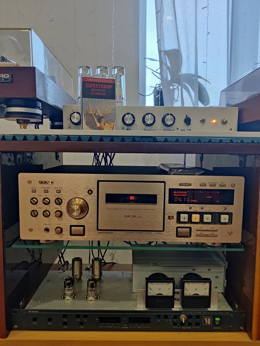

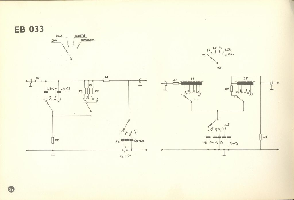

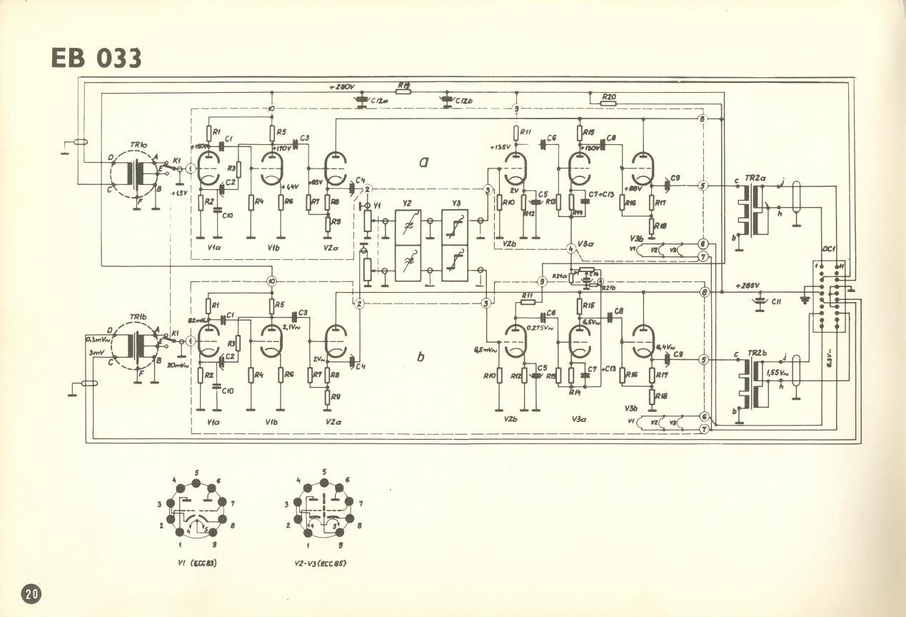

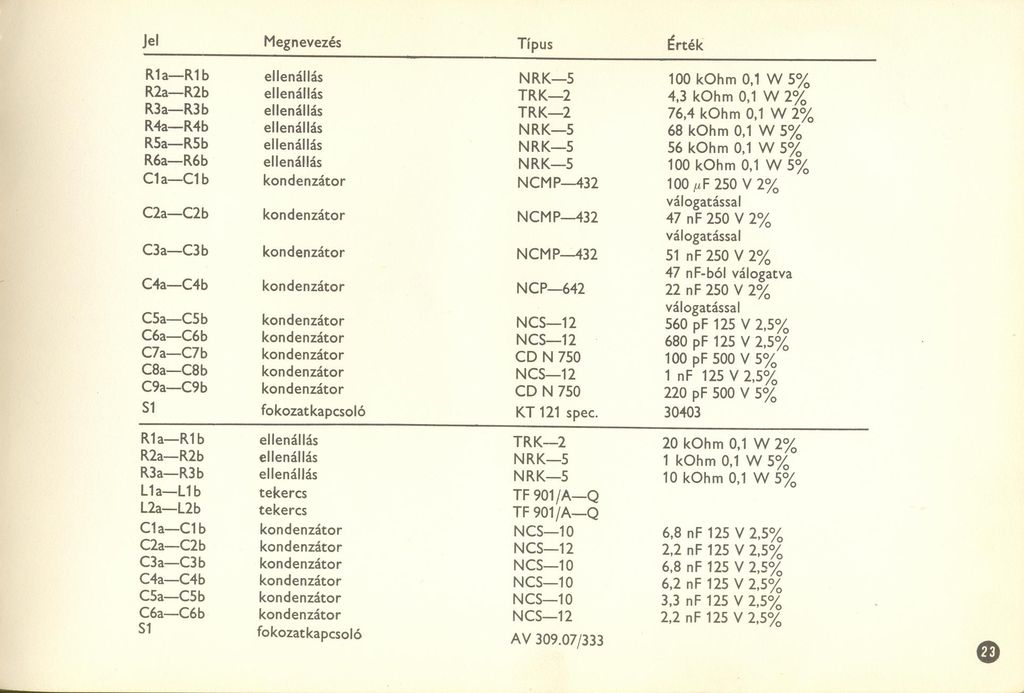

...схема, кстати, толковая, а лампы вообще прекрастны. Очень хорошие лампы. Осталось только крутилки выкинуть...
...ну и "как вариант"...
А вы точно уверены, что кроме "посеребрения" во всем остальном они были ИДЕНТИЧНЫ?

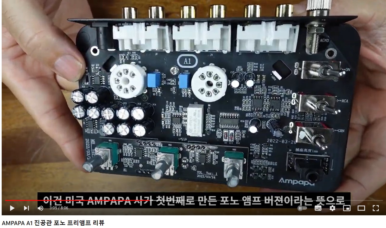

По итогу лампу вытаскиваешь, а оно всё равно поёт.
В некоторых сигнал через накал пускали, вытащил и нету звука))
https://www.ixbt.com/live/digs/obzor-am ... ektor.html

Тема вроде про фонокорректоры, а в обзоре написано
Фонокорректор я решил не тестировать, поскольку ознакомиться с его работой мне по-сути не на чем.
Видео с того обзора вообще угар)))

В коментах к видео тоже высказываются, что лампы - бутафория
Непрочитанное сообщениеДобавлено: 01 фев 2023, 17:27
Сообщений: 551
Его благодарили: 636
В лучшем случае буфером работает, да и то не факт. Я как то ковырял похожий, название не помню уже, там анодное что то в около 100в, усиления никакого. Так же питание с внешнего бп 12в. Там правда чисто фоник. Лампы для эстетики.
Непрочитанное сообщениеДобавлено: 01 фев 2023, 18:11
Сообщений: 22117
Его благодарили: 6219
Фоник тут на паре ЖыЭрСы которые около вдоха для винила. Как фоник это бюджетная шняга
