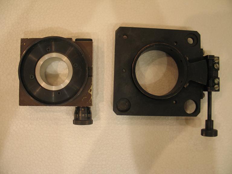

Вращать с помощью шагового двигателя (опять же, поискать на барахолках 5-ти дюймовые дисководы), и синхронизовать его с вращением основного диска.
"Вращалки" (в качестве примера):

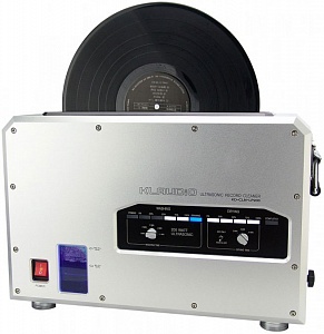

http://nota.ru/catalog/lp_cleaning_mach ... cln-lp200/
klaudio_kd_cln_lp200_front.jpg [ 25.73 КБ | Просмотров: 2309 ]
Непрочитанное сообщениеДобавлено: 21 фев 2016, 12:26
Евгений, там же 2 этапа - сначала узи процесс, а потом сушка.

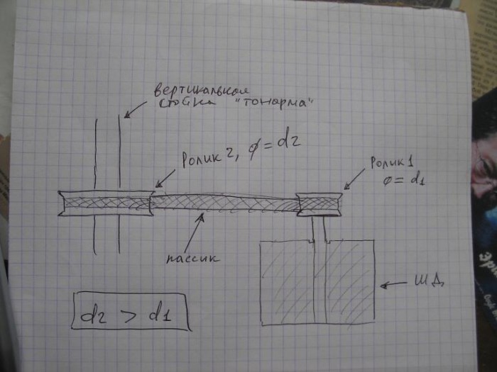

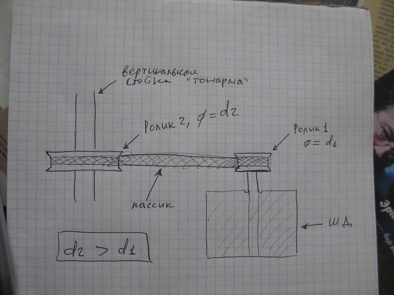

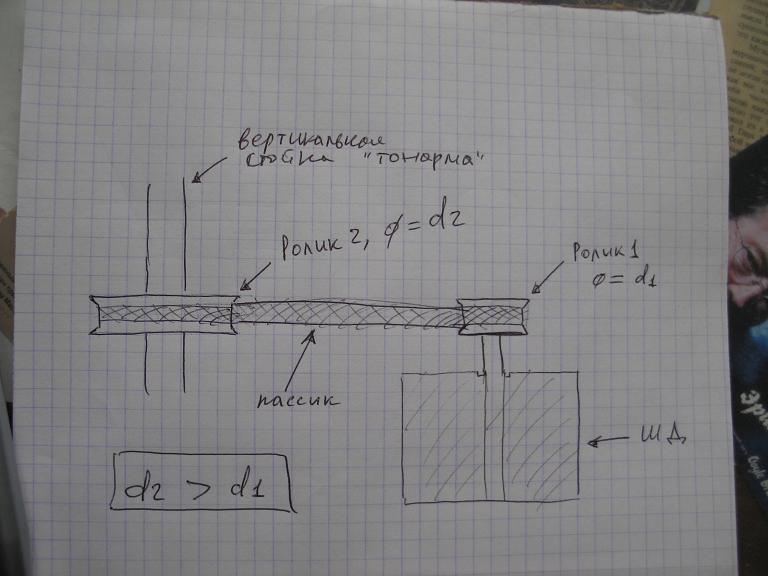

Если это технически сложно, то можно, например, сделать , применив , скажем, пассик , как на рисунке
Можно и чисто механически - под "тонармом" поставить червяк с приводом, а на самом арме выступающий штифт. Червяк может вращаться независимо, от своего привода. Пока арм поднят - можно позиционировать его как хочешь, опустил - штифт вошел в зацепление с гребнем червяка и тонарм медленно пополз
Я планирую использовать один из пылесосов жены.
Ну отсоса там же нет. Только сушка. Почему пылесос жены? У нас он общий :D Даже мой чаще :D

насчет уз-моек - штука хорошая и отсос в них не делают исходя из соображения что кавитации вполне достаточно чтобы выбить из канавок всю грязь и после слива из бака жидкости вполне хватит для сушки простого обдува...
в своё время были мысли купить уз-ванну, как раз есть под размер полу-пластинки, на один вал штук 5-8 пластов можно насадить, моторчик приделать не проблема, но остановила цена до кризисная - около 15000р и так и не придумал как с отсосом быть...
а вот товарищ Садко (на вегалабе или аудиопортале он бывает) - таки купил и сделал уз мойку, провел кучу экспериментов с температурой, мощностью и частотой - в общем если интересно думаю он поделится своими наработками )))
