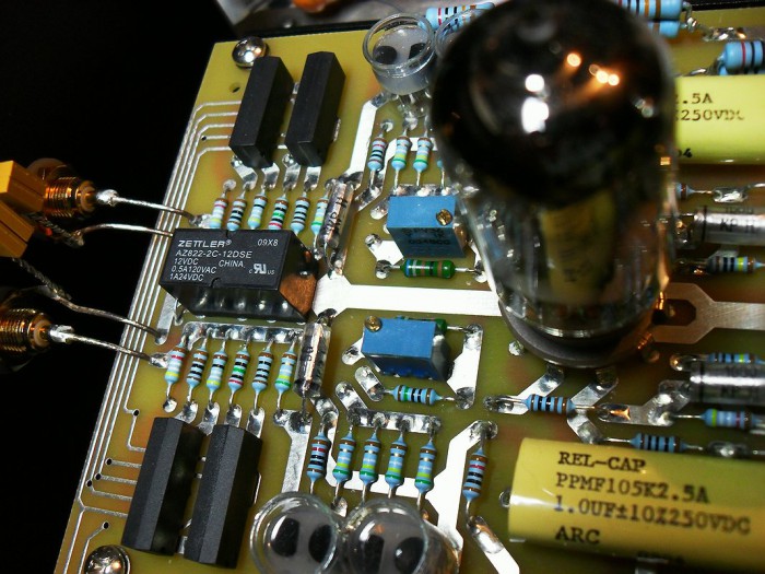

nektar, Я не знаю как там у LAMM и Aestetix но наверняка там гибридное решение это когда на входе стоит 2SK170 в катоде первой лампы
SDC11303.jpg [ 306.99 КБ | Просмотров: 1648 ]
,так же сделано у Audio Research в PH-5 м например или у вас точно есть полные схемы этих корректоров ? Если нет то и писать не надо.

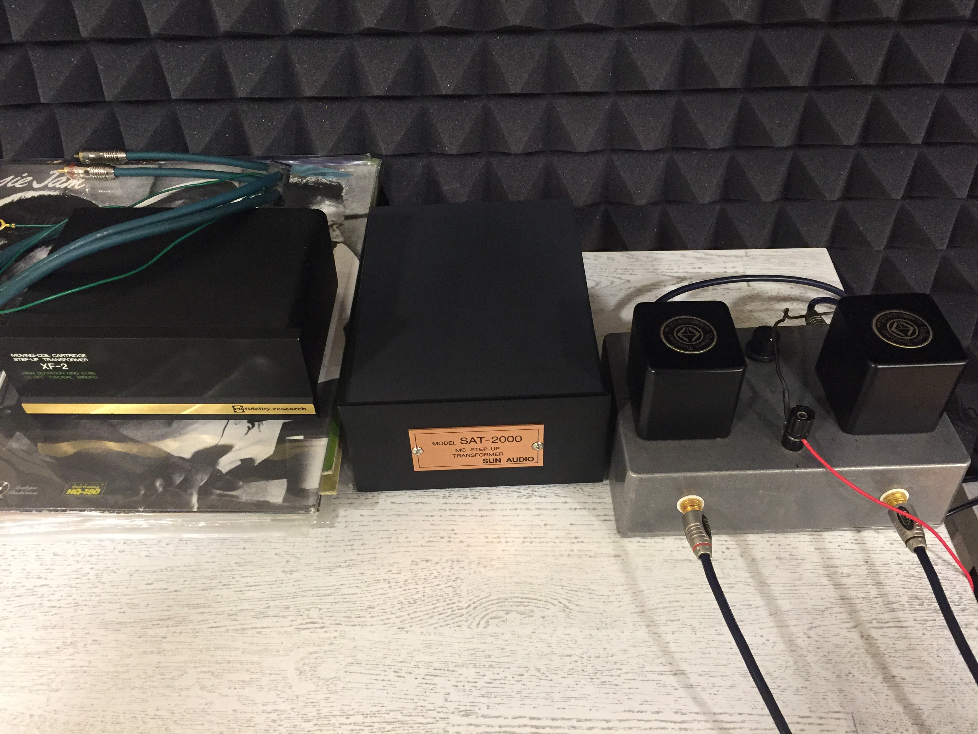

И это правильно!
IMG_6778.JPG [ 1.66 МБ | Просмотров: 1402 ]

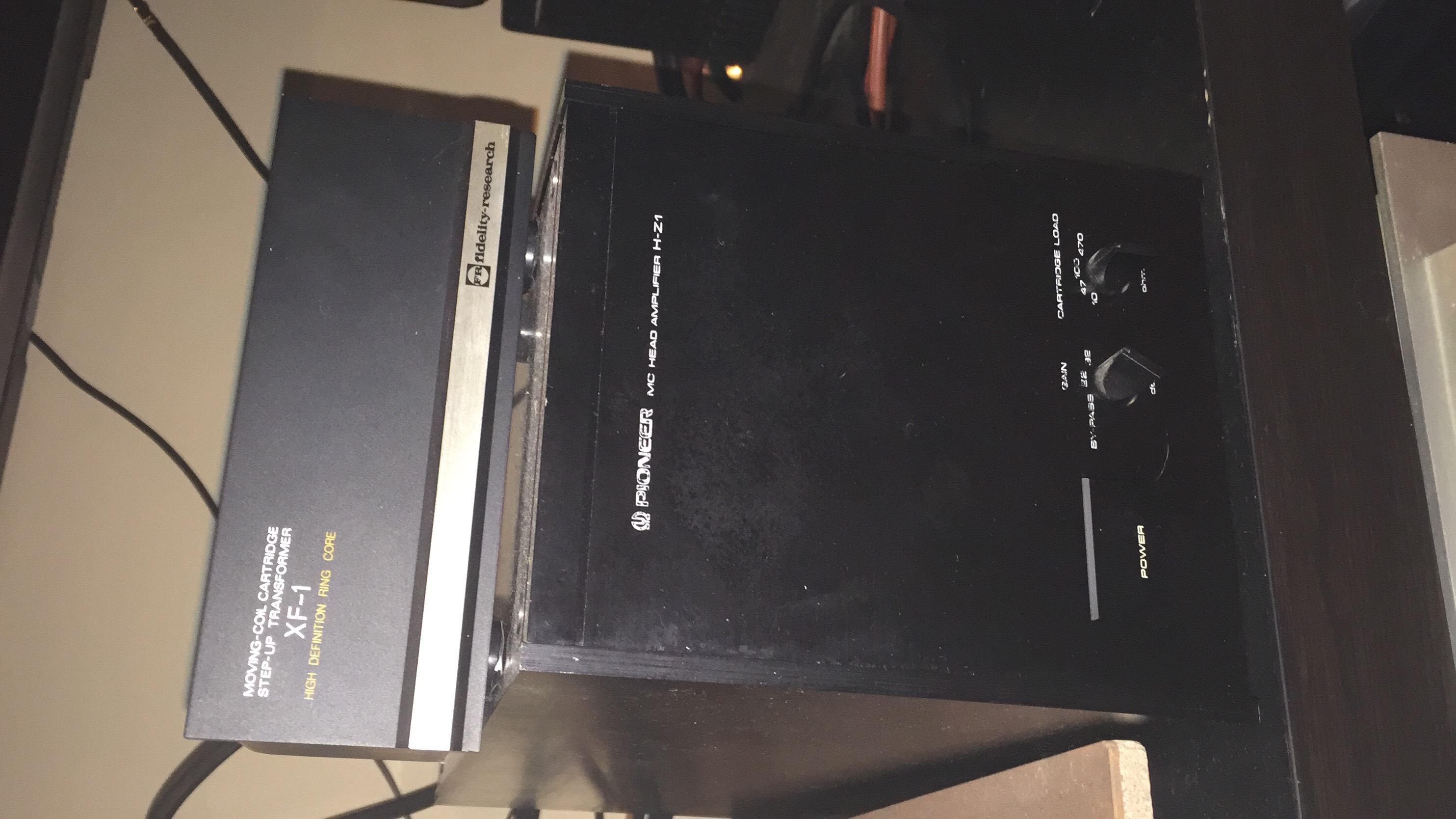

Активное мс усиление не всегда вред.
image.jpeg [ 934.89 КБ | Просмотров: 1392 ]
