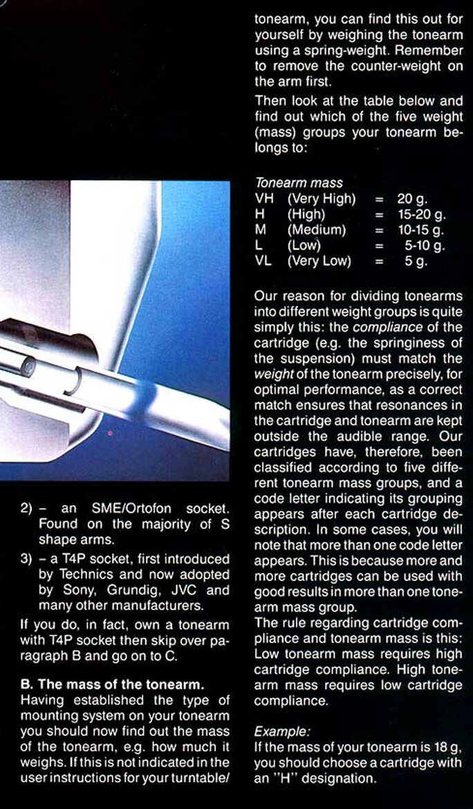

metal-daze писал(а):
Хочу вычислить эфф. массу тонарма
Сложности то какие. Ортофон не парится по этому поводу. "...Снимите противовес и измерьте вес тонарма пружинными весами... "
ортофон.jpg [ 208.18 КБ | Просмотров: 548 ]
Все причиндалы в наличии, придется всю цепочку до акутекса пройти. Что-то мне не поверилось в эф. массу в 6,5 грамм для 59L. Там что прямая трубка, что косая, не сильно по весу разнятся.
Ну почему же не верится ? Это легкий арм , как и , например, sme 3009 improved (с пластиковым подшипником и фиксированным шеллом) . Denon 103 на него , конечно , проблемно поставить , но высокоподатливые винтажные ММ бошки в самый раз.

operator,
За информацию спасибо, но я не согласен. Она же считается к моменту. Если бы обычное крепление трубки тонарма, то может оно и правильней когда проще...
Но смущает то, что эта ебулда с разнесенными подшипниками с виду сильно больше и массивнее чем узел подшипников в классических массовых тонармах..., плюсом там снизу (я же его, вертак, сразу разобрал и смазал как купил) диск под катушки дэмпфирования и антискейта. В общем мне интуитивно кажется, что кантиливеру ворочать всю эту суммарную мандулу сильно тяжелее чем при обычном раскладе и даже при выключенном демпфировании...
В общем полюбому придется задротствовать, че-то дрязг на вокале на последних треках, накинул шаблон на шпиндель, башка съехала на 2 мм по углу захода, походу когда вставки менял. Я там от души затягивать не стал, шел пластиковый, уши у картриджа то-же...
Вот оа, акутекс с таким расчетом и покупалась когда пуля по форумам прошла еще тогда. Теперь решил поставить, чую возникнут проблемы, готовлюсь их последовательно решать, надо будет от чего-то толкаться :)
 Заголовок сообщения: посоветуйте ММ голову
Непрочитанное сообщениеДобавлено: 07 май 2019, 21:12
Сообщений: 23728
Его благодарили: 5514
Я на своём проверял - более менее совпало.

Вполне возможно, что какая-нить интересная голова будет лучше играть на свободном тонарме, и наоборот - дешёвая головка заиграет с демпфером лучше, по сути для этого эта фича и придумана.
Т.е. всё надо осознанно пробовать, и есть ли у Гилмора гемор - никто сразу не подскажет.
