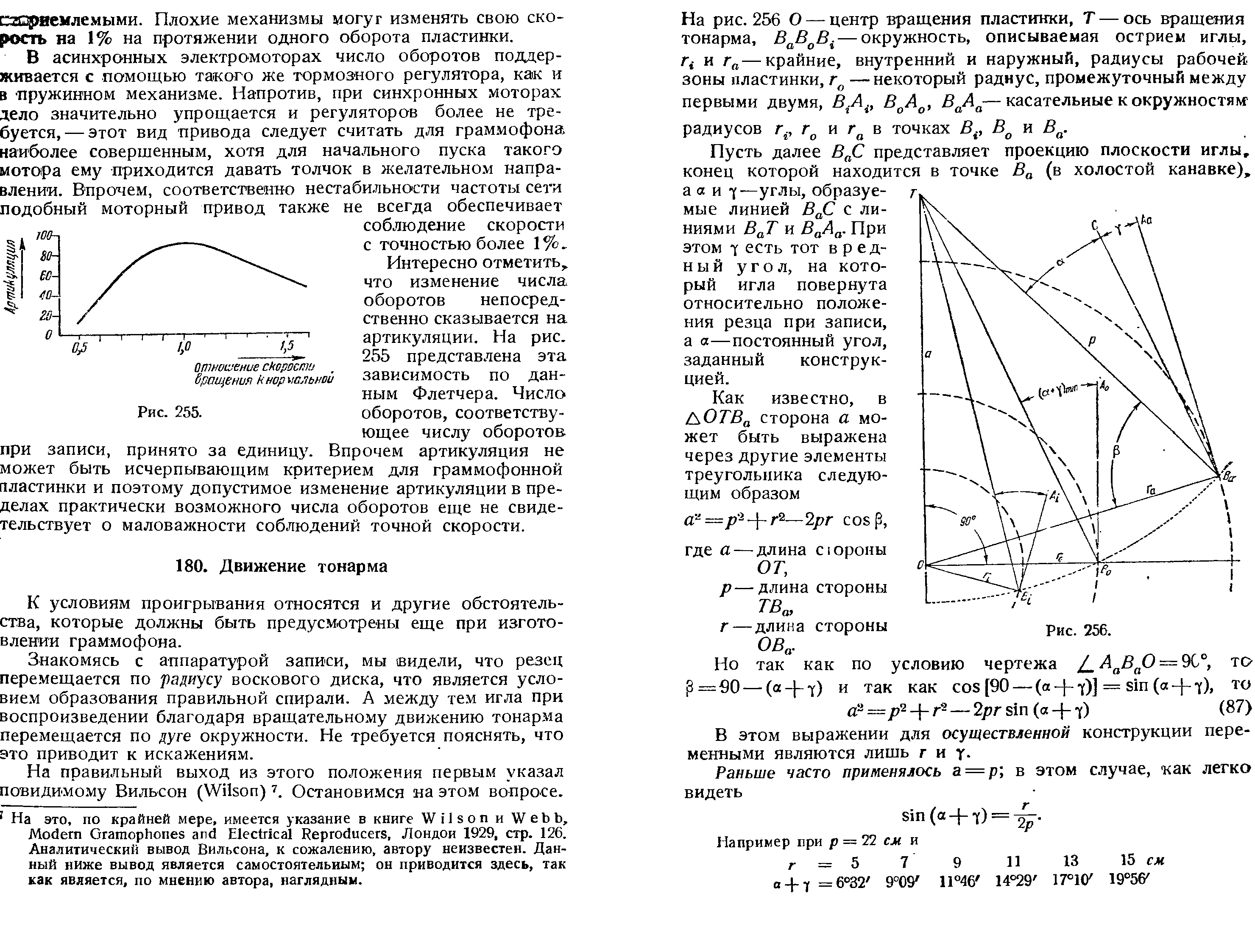

Вот все по-русски, а это как перевести?
Ты дядя Вова на святое замахнулся. Вот книжка 1940-го года и там русским по белому - тонарм. Устоялось уже
2.png [ 321.25 КБ | Просмотров: 3611 ]

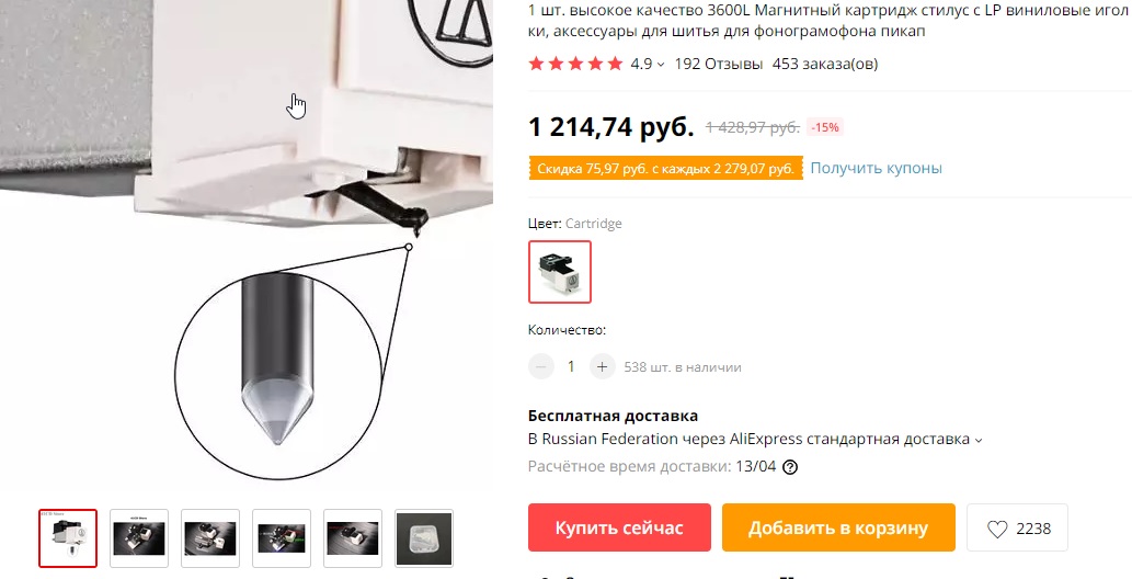

Вопрос в другом. За 10 баксов ММ голову с алмазом, а не сапфиром или корундом они делать научились. Еще немного и за полтинник запилят какой нибудь клон Аудиотехники 440 или 150

Зачем такой алмаз с пробегом в 120 часов?
Портативные плееры и арматурные наушники делать уже научились. Так что, не исключено...
Вопрос измерений. ГОСТа на это, увы, нет. Вполне могли указать минимальное время до появления следов износа на башке. Я в микроскоп видел следы и на меньшем пробеге, но на звуке это никак не сказывалось. А возможно это сапфир, а не алмаз

Ну рисуют красиво :D
Игла_Китай.jpg [ 102.83 КБ | Просмотров: 3103 ]
