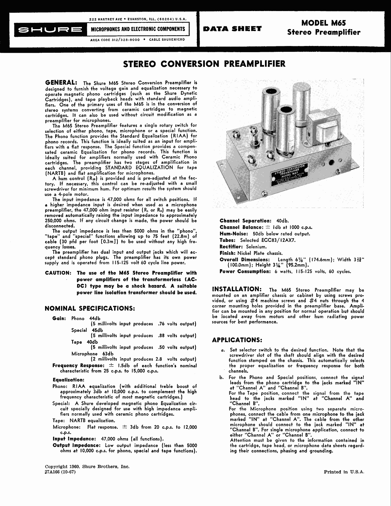

У шура
riaa-m65-page-1.gif [ 120.58 КБ | Просмотров: 3112 ]
питание сто Вольт, пока никто не плакал, все только кипятком в потолок писали. Впендюривая его в очередную ЖОПА!!!нскую балалайку с входным сопротивлением килоОм пятьдесят... Ну у таких и сами ЖОПА!!!нские балалайки имеют питание сто десять Вольт в их Гондурасе.

Ну вот те фонокорректоры из бочки Мюзикал фиделити получались примерно как Шур М65, только усиление было поменьше, ибо там не 12АХ7, а 6922. Это для тех кому надо, чтобы ламповое и чтобы было.
