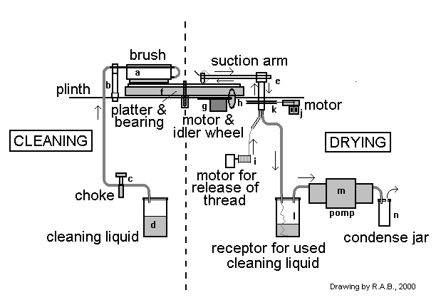

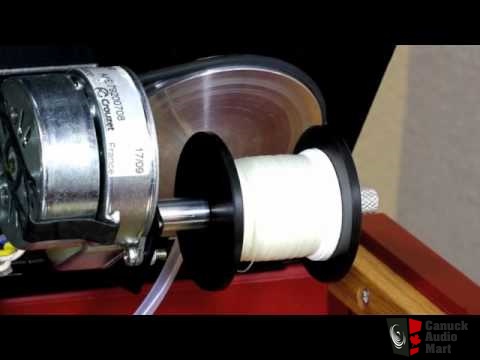

в общем вспомнил я про машинку
это была Keith Monks
вот примерно так
661370-keith_monks_record_cleaning_machine_last_ruby_worldwide_in_stocki.jpg [ 30.32 КБ | Просмотров: 1203 ]
keithmonkspriniple3b.gif [ 8.73 КБ | Просмотров: 1203 ]

Ну так это же совсем другое дело :) и другая машинка ;)
По сложности она себя не оправдала.

но суть то та же ))) а насчет сложности - ну не настолько же...
собственно лишнего в ней - подача нити и моющего состава...
нить и так протянется, а щеткой помахать не так сложно, да и лучше наверное

Правильно говорите!
Вот в Лорикрафт и пошли по пути максимального упрощения и надёжности. Англиичане.
Мотор один и всасывающий блок, более из электричества ничего.

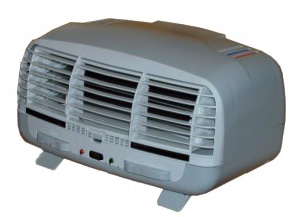

Я сам был удивлён, от статики лучше всего спасает, ионизатор, самый простейший:
1814.jpg [ 19.32 КБ | Просмотров: 1046 ]

Михаилу Б. Хорошо помогает штука из "Радио",№8/1982г,стр36.Делал давно из умножителя напр. Озонаторы и пр. тоже помогают, только много пишут о их вреде.

Aureal, суть и у тех и других одна-пробой изолятора высоким напряжением,и,как следствие,образование трехвалентного кислорода.Пришлось экспериментировать,когда не было в продаже.
