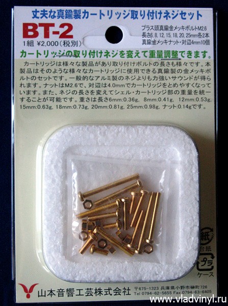

Да это понятно, лабаз по расписанию трудится, щас на выходных, а то сразу в крохоборстве... :)
Еще такую тему нашел в подспорье
yamamoto_bt-2-1.jpg [ 92.37 КБ | Просмотров: 1052 ]

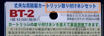

metal-daze,
Фигасе ! Техническое золото :
yamamoto_bt-2-1.jpg [ 37.86 КБ | Просмотров: 1046 ]
Магнитом пробовал ?

Там вес болтика указан и длина. Не золото это

Каким магнитом, это из сети картинка..., я бы в жизнь такое не купил. Я когда увидел как инспектор в тепловом пункте магнитом нержавеющие трубы проверяла, ваще в "мировой экономике" расстроился :)

figma писал(а):
metal-daze,
Магнитом пробовал ?
Латунь (бронза) с позолотой 24K.
Что и указано в описании.

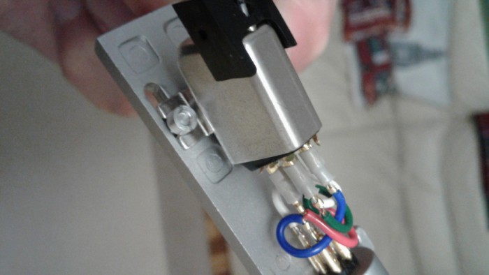

У с 110 в комплекте крепеж, много блестяще и гламурнее чем это крашеное барахло, гайки ток сменил на "шершавые", штатные гладкие и шлиц сверху, хочу им письмо в контору написать, пробовали ли они сами свою бошку к шелу накручивать, и как долго они это делали и как по ипонски их мама..?
DSC_0024_новый размер.JPG [ 127.79 КБ | Просмотров: 1012 ]
Измерения потом, и уже наверно не в этой теме (как всегда началось переслушивание). Конкретно по названию топика, не знаю что добавить, бошка в принципе известная, тащит из записи все, после виктора z1s конечно рок-70х не такой задорный, но звук "тот самый", "винтаж", как записан. Такие картриджи нужно ставить под хорошо сведенный и записанный материал, человек потом с винила не сможет слезть :) Или любителям фонограммы расковырять до молекул, тут в принципе даже слышно как режиссер уровни накидывает и скидывает на ходу, про вокал ваще молчу.
Начинать с нее виниловодство не имея разношерстной фонотеки, а сначала купив только вертак и аппаратуру точно не стоит ;) Надо как-то к акутексу продвигаться. Послезавтра за весами и пластилином.

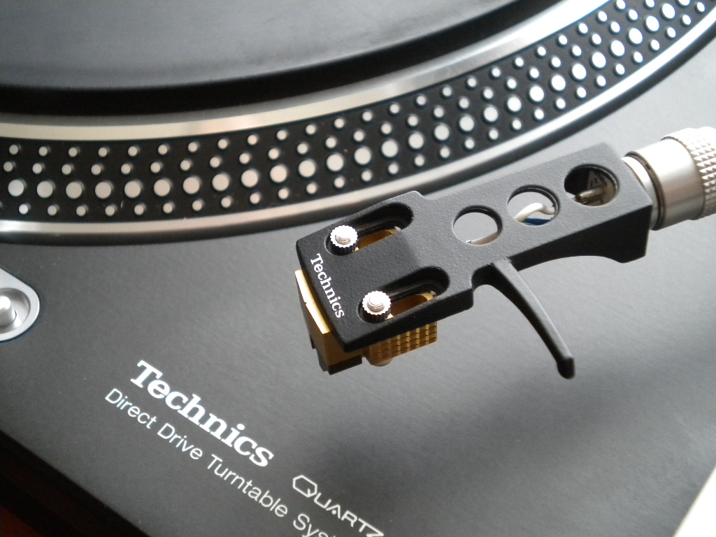

Если длину правильно подобрать - шикарная вещь. Мне нра :cool:
Yamamoto BT - это не "крашеное барахло". :) А вот то, что вы сверху присобачили, - совсем никуда не годится.
Ага, я тоже не понял, чем шлицы не нравятся.

Markvox,
Там сверху пластиковая шайба и точно такая-же гайка как и у вас всех, ток не гладкая а с шлицами по всему торцу. Удержать ее можно как пинцетом, так и пальцами.
Не понравилось то, что держать болт за два витка это неправильно в принципе, если речь идет о технике. Это конечно не фланец напорного трубопровода или соединение металлоконструкции, где будь добр, шайба, гравер, и три витка после гайки, далее или меняй или срезай и не обсуждается, но все же. Я там сверху написал, что картридж "уехал" после смены двух-трех вставок на 2 мм за год или два. Так шо все у меня там "заибомба"!
Хорошо, красивый гламурный крепеж, при условии, что золотистый шел, какая нить дорогущая золотистая башка (ну болты из нержавы выглядили-бы дишмански), если нет, то "крашеное!" (Еще под дерево хорошо подойдут или когда все чОрное)
Так нормально будет? :)
А, по существу вопроса, когда болт вкручивается полностью он выдавливает контр отвертку из шлица и окончательная затяжка под сомнением....

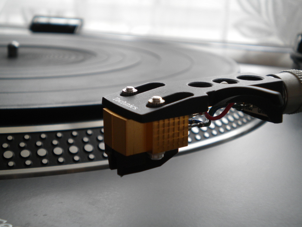

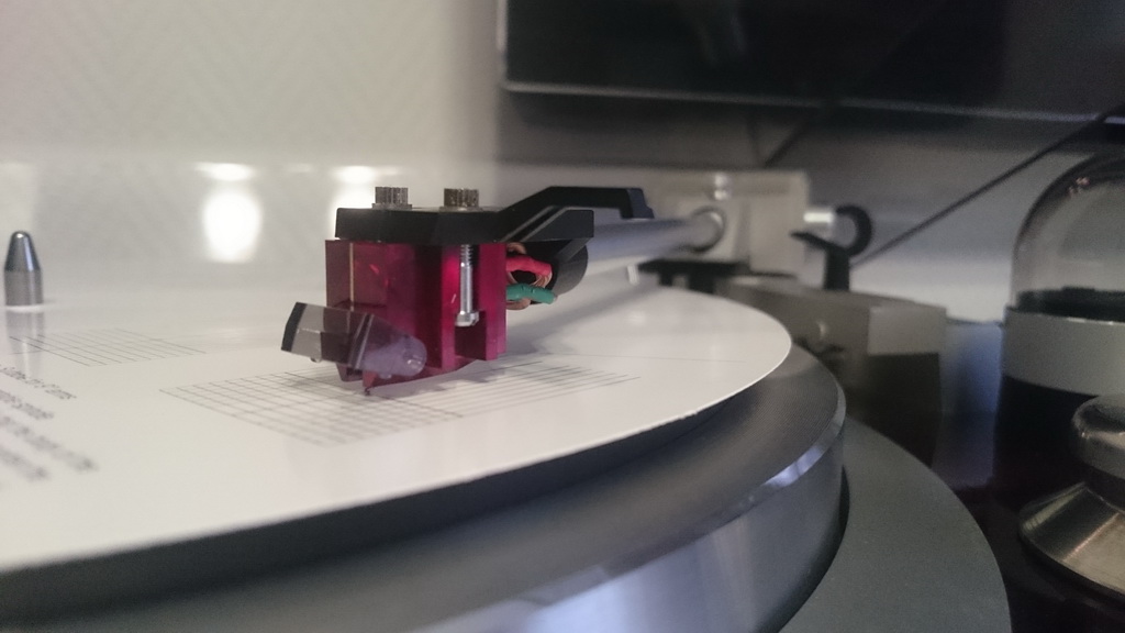

metal-daze,
Ну , у тебя шелл немного не подходит под шестерёнчатую гайку. Шелл с пазами нормально её принимает.
