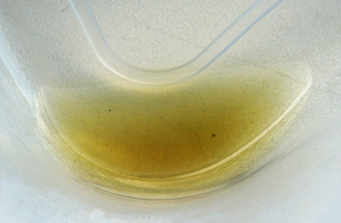

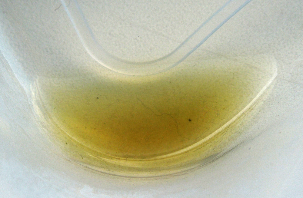

Комментарий к файлу: pulp - результат

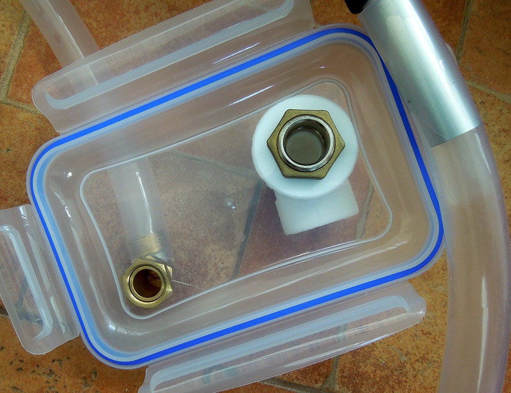

Комментарий к файлу: крепление патрубков к крышке контейнера

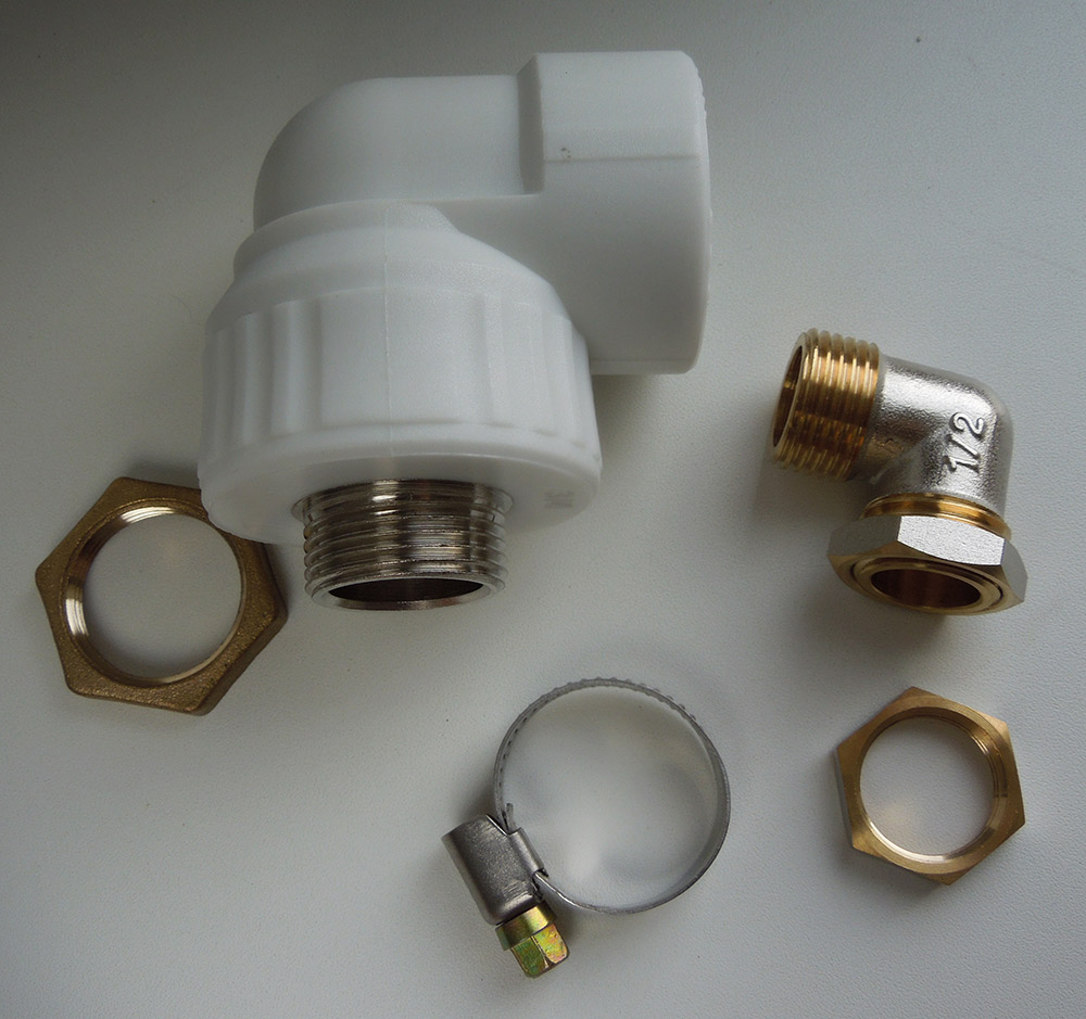

Комментарий к файлу: "уголки" из сантехнического

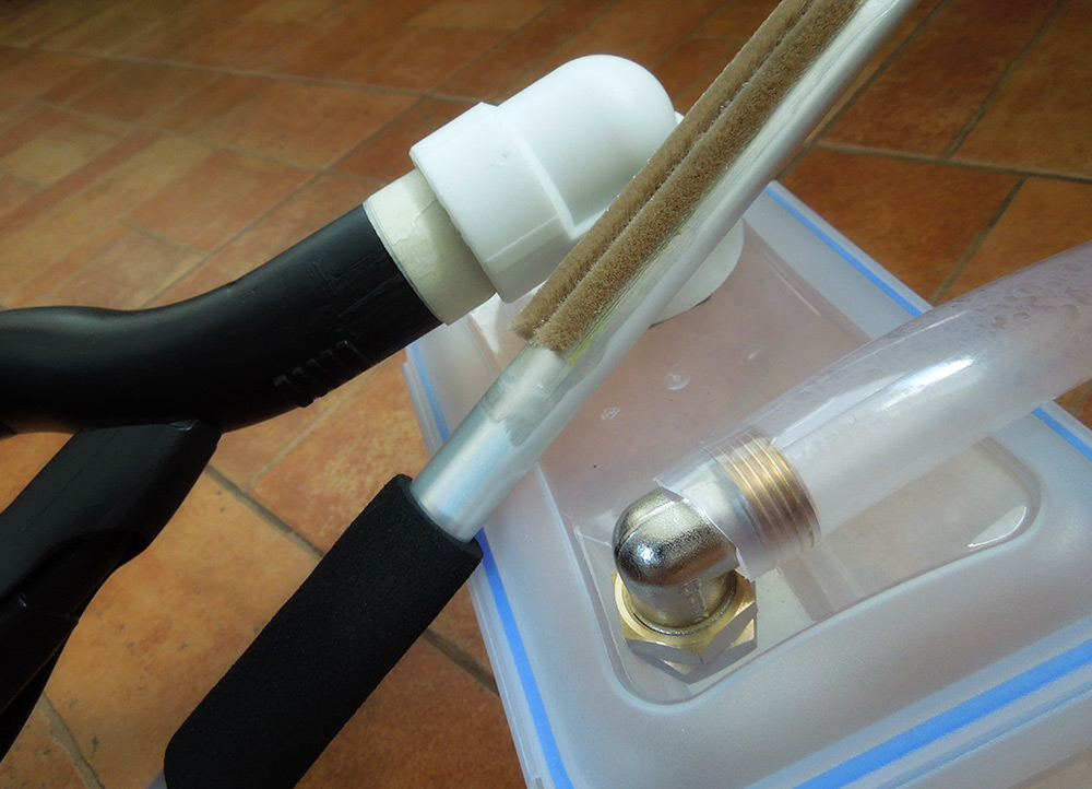

Комментарий к файлу: общий вид
