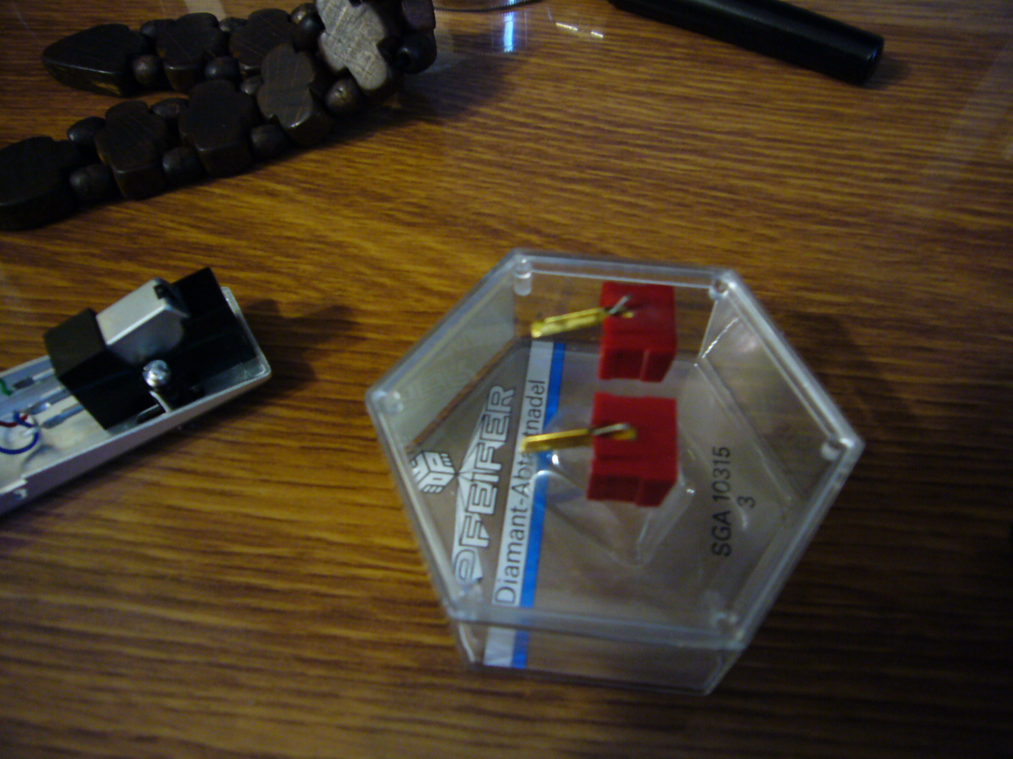

http://molotok.ru/cec-2200-i3514696773.html
Я сегодня взял вертушку.....Бошка с юзаной иглой и ещё и кривой.....так что вставка новая обязательна....
Старенькую я подправил аккуратненько....но к ней доверия нет....хотя можно совдеп.винил слухать.....
так что по любому возьму новую....да я и договорился с человеком на завтра.....
Интересно почему прижим 2 грамма....

Игла немецкая Пфайфер.......Вот что мне ответил по телефону мужик.....Завтра стрелка....
 Заголовок сообщения: головы для проигрывателя
Непрочитанное сообщениеДобавлено: 13 сен 2013, 22:53
Самая обычная, много брака гонят, смотри внимательнее, чтобы кристалл приклеен был без перекоса.

много брака гонят,
Немцы....и брак...... :shock: :shock: :shock: понятия несовместимы....
В общем взял....поставил пока 2 гр.....
Ну неплохо.....неплохи....Цики - цики.....
та что дальняя на фото ....старая и кривая.....но рабочая... :D
