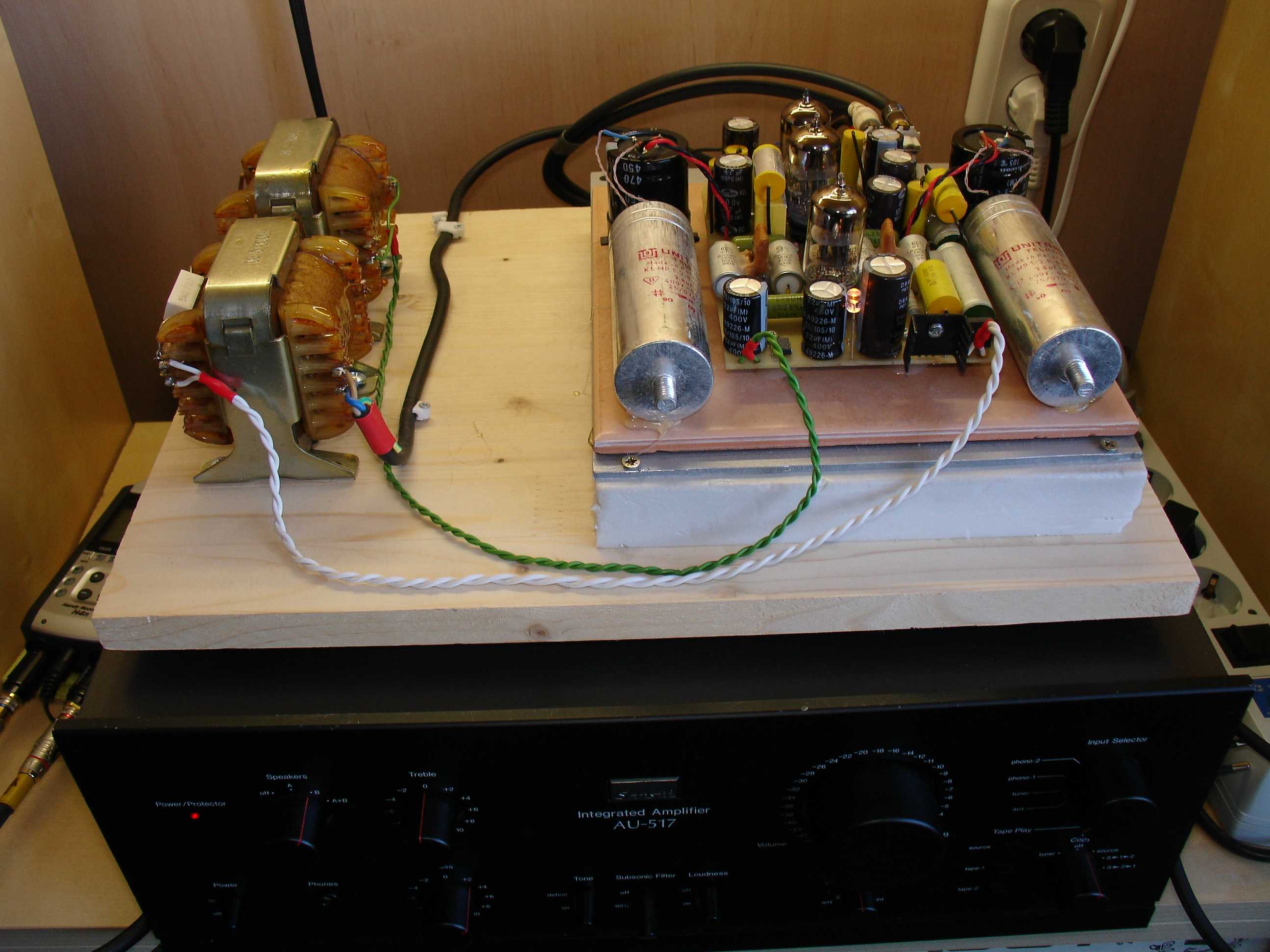

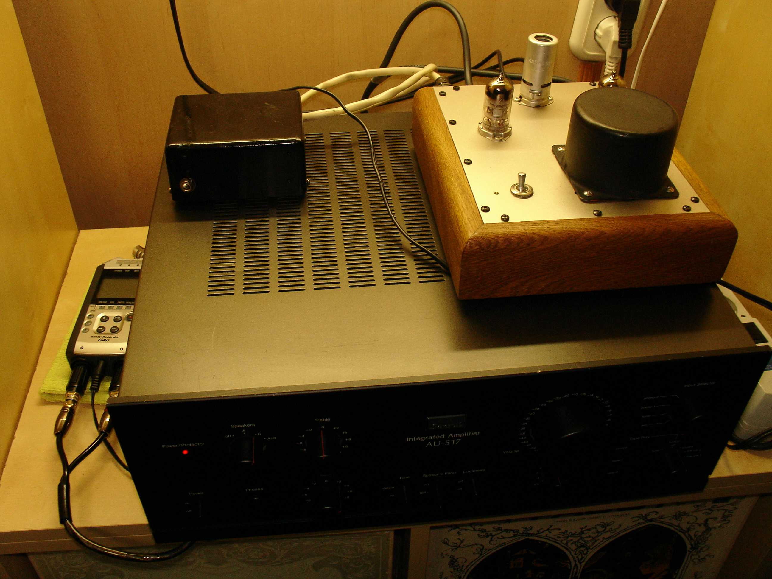

Пора приоткрыть карты))
Для вас играли: корректор Вадима Доброва, авторский макет корра от питерского разработчика Антона Мельникова,
и собсно, как правильно было замечено, встроенный корр Сансуя АУ-517.
А вот, кто есть кто - попозже. :P

Горрыныч, все отписавшиеся отметили незначительное различие между выложенными фонограммами. на самом деле это так при прослушивании вживую или рекордер невилирует уникальные фишки каждой железяки?

fogoverfrog,
Да, все-таки рекордер, не верх совершенства, какие-то нюансы он упускает.
А различия небольшие, потому что, корректоры все правильные.

Вот забавно смотрится. Добров, сделанный из говна и палок, в смысле из выковырянных советских деталей и макет с двумя трансами, как на усилитель, банками кондеров или че там. А по звуку, как бают потерпевшие, почти одно и то же :D

может знающие подскажут - зачем нишиконы шунтировать унитрой??

Непрочитанное сообщениеДобавлено: 07 май 2020, 20:31
Сообщений: 22201
Его благодарили: 6297
Унитра вообще снята с какого то оборудования. Похожие стоят в стиралках, например

Добровский корр, при всей простоте конструкции, весьма ладно играет, но из-за примененных дешевых деталек, показал самую низкую детальность из всех. Это №3.
Корректор Мельникова по звуку самый эффектный, но, как было верно замечено, склонен приукрашивать действительность)). №1
А сансуй, он и в африке сансуй))). №2.
Вот так получилось.

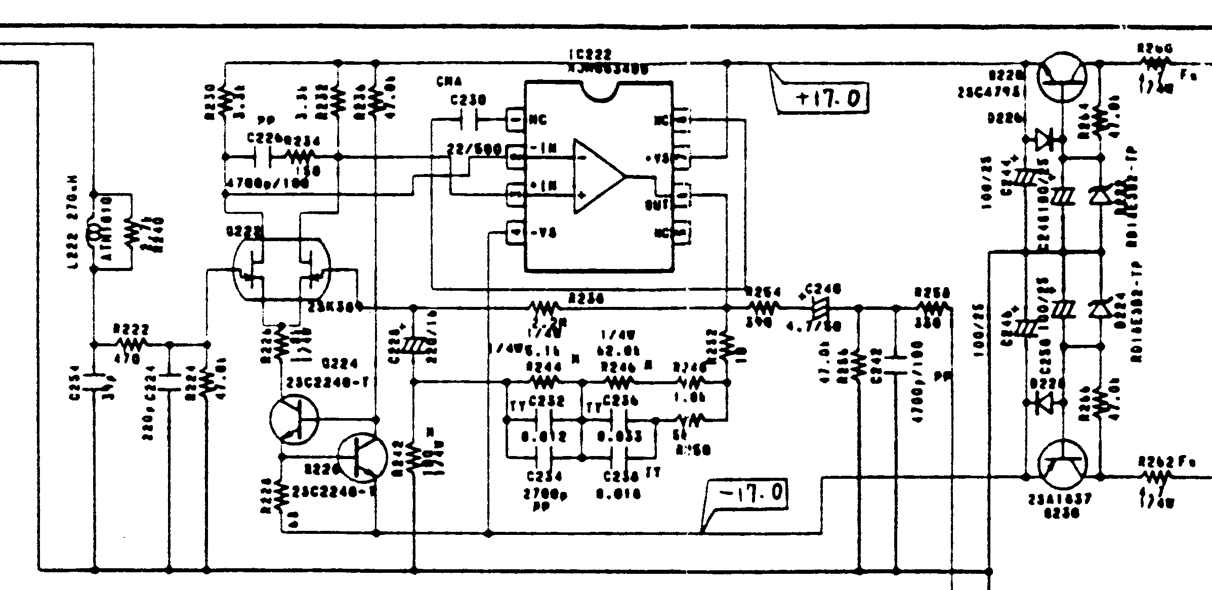

Вот он. Казалось бы на опере, но тем не менее...
Такое ощщющщенеее, что у них не нашлось приличного операционника. Вон то у него спереди, на полевиках - просто увеличивает отношение сигнал/шум. А схеме, похоже (чисто по начертанию), лет сорок с эдаким hаком. Тогдашние дешёвые ОУ таки да, были несколько далеки от совершенства.

В 90-е на винил мало обращали внимания.
И, тем не менее, умудрились получить хороший звук. Рисоеды недоразвитые. 8-)
